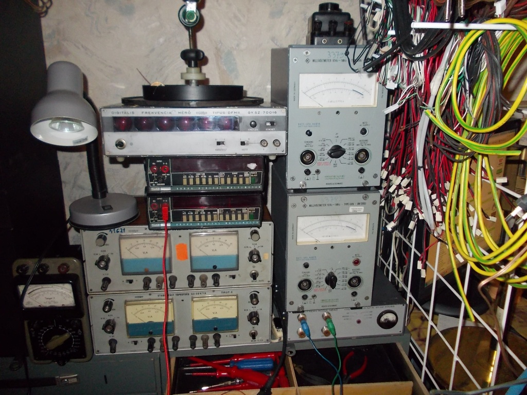

(#) blasz válasza pucuka hozzászólására (») Jan 21, 2013 /
Hajaj arra kicsi a mühelyem hogy mindent elhozzak.Ami kell az már itt van
A hozzászólás módosítva: Jan 21, 2013
(#) ronin75 válasza blasz hozzászólására (») Jan 21, 2013 /
Más nem hozhat el onnan dolgokat?
(#) pucuka válasza blasz hozzászólására (») Jan 21, 2013 /
A nagy fok-gyem táp nem volt? Abból hozzál kettőt. valami hangfrekis, vagy nagyfrekis generátort még túrhatnál magadnak.
(#) blasz válasza ronin75 hozzászólására (») Jan 21, 2013 /
Csak rajtam keresztül,de már leginkább célműszerek vannak régi ML termékek,a legtöbbjéről fogalmam sincs micsoda,nagy böhöm nehéz darabok
Ha csinálsz képeket, akkor súghatunk.
(#) Gafly válasza pucuka hozzászólására (») Jan 21, 2013 /
Én meg megyek hazacipelni
Ennyi képem van
(#) peterpan válasza blasz hozzászólására (») Jan 21, 2013 /
Van mihez fölnőni..ha már elhoztad. Különben mennyire nem vágod a pitét?
Azért, ha alkalom lenne rá, megnézhetném a maradékot? Van rá lehetőség?
(#) blasz válasza peterpan hozzászólására (») Jan 21, 2013 /
A szkóphoz teljesen süket vagyok,egy utolsó végfok épitése után jöttem rá hogy kell szkóp,a gerjedés okát megkeresni,de tanulom a kezelését,végül is ezen minden megy csak szűk a képe.A többi dolog kezelése mind megy.48 évesen lassan fog az agyam 1 éve még csak elemet cseréltem ma már sok megépitésen vagyok túl
Ezt holnap tudom megmondani az öcsém és egy másik emberé a cucc megkérdem.A másik egy roma ember,semmi baj vele csak a számokat nem ismeri csak a magasakat.
Köszi. Attól függ, milyen magasakat
Hibás kettős táp 7000Ft elég magas?

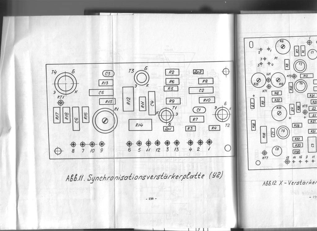

(#) Doncso válasza kadarist hozzászólására (») Jan 21, 2013 /
Ez lenne a trigger panel?
Elkészültem vele. De nem hozott eredményt.
(#) Doncso válasza Doncso hozzászólására (») Jan 22, 2013 /
Na, ugy néz ki találtam valamit, lehet, hogy elkaptam. Az egész kócerájt szétbombáztam, legbelül, alig elérhetö helyen egy 4000µF táp puffer szivárónak mondja az ESR mérö. Szerintem ez lesz az.
Ez sem jött be. Kezdek kifogyni az ötletekböl...
(#) kadarist válasza Doncso hozzászólására (») Jan 22, 2013 /
Ez a szinkronjelerősítő panel.
(#) Doncso válasza kadarist hozzászólására (») Jan 22, 2013 /
Melyik rész végzi a triggerelést? Próbálom értelmezni a dokumentációt, de nekem ez túl oroszos. Tegnap szint az összes kondit kicseréltem, az alján is van egy nagyobb panel, ebben is, de eredménytelenül, egyszerűen elégtelen a triggerelés. Azt a frekvenciát megfogja,amit a kalibrátora ad, de azt is elég gyengén, de mondjuk rá, hogy megfogja. Ha külső generátorról ugyanezt a frekit beadom neki, ezt is megfogja, de minimálisan emelve vagy csökkentve, máris szépen elkezd úszni a képernyő. Lényegébe ez nem is triggerelés, a potival különböző frekiknél valahogy meg lehet állítani, de soha nem "ugrik" a helyére, hanem úgy kell finoman játszani a potival, hogy megálljon, kis idő mulva lassan elkezd szaladni. Egyszerűen ötletem sincs merre nézelődjek. Esetleg valami támpontot kérhetnék? Nagyon sötétben tapogatózok.

(#) peterpan válasza Doncso hozzászólására (») Jan 22, 2013 /
Talán segít:
nyisd meg új lapon, másold ki, aztán nagyítsd
