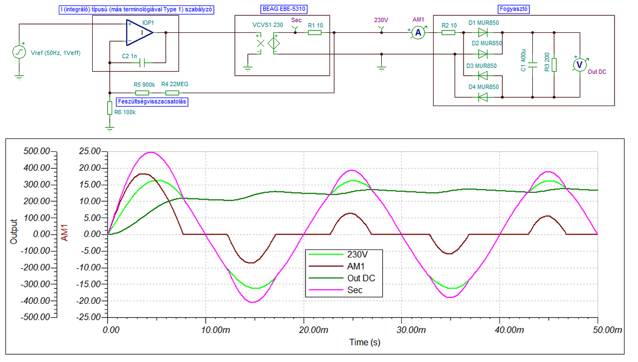

(#) Pafi válasza Gery78 hozzászólására (») Szept 19, 2017 /
Ez egy általános egyszerűsített modell, de ha szerencséd van, akkor gyakorlatilag is csak ennyi kell hogy működjön. Ami bekavarhat: kapacitív terhelés, kapcsitáp, gyenge kimeneti trafó, nem elegendő túlvezérlési tartalék, induláskor letiltó túláramvédelem, (stb...)
Ami viszont fontos és kimaradt a rajzról: az integráló kondiját át kell hidalni egy ellenállással, kb. 1M-val, különben ki fog akadni a DC átvitel hiánya miatt.
Az látszik a jeleken, hogy a szabályzónak köszönhetően a 230V ideális, de ehhez az erősítőnek belül többet kell előállítania. Ha nem lenne szabályzó, akkor a 230V csúcsa lecsökkenne.
Tinában készült, a program ingyen letölthető a Texas Instruments honlapjáról. Nyisd meg és kísérletezz vele! Ha a fogyasztó belső ellenállása túl pici, vagy van jelentős párhuzamos kapacitív terhelés is, akkor nem lesz ilyen szép a jel, akár gerjedhet is! Ezért írtam hogy a negatív visszacsatolás nem egyszerű.

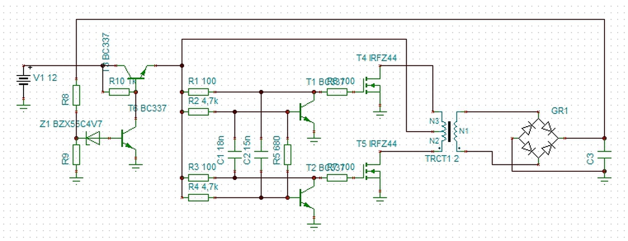

Csináltam egy skiccet róla hogy hogyan nézett ki a konverter. A 12V DC-ből egy multivibrátor 2 fettel és egy trafóval nagyfrekin csinált néhány 100V DC-t, ez a nagyfesz egy osztóval vissza volt csatolva az áteresztőtranyós fokozatra, tehát az áteresztőtranyó a szekunder DC függvényében szabályozta a primer oldal tápfeszét, így az adott terhelésértékeken belül viszonylag stabil maradt a szekunder fesz. Nyilván nálad az AC-t kellene adott amplitúdón tartani, de annak a csúcsát (vagy egy leágazásának a feszültségét) is el lehetne tárolni egy kondiba, amit aztán vissza lehetne csatolni a primer szabályozáshoz. Biztos nem lenne olyan stabil, meg gyors sem, de ez talán nem is baj, mert nem termelne egyéb zavarokat a gyors szabályozás.

„Azt nem értem, hogy ez a kapcsolás hogyan fogja megnövelni a bemeneten a feszültséget, hogyha a kimeneten leesik a fesz?”
Úgy, hogy az invertáló (negatív erősítésű) bemenet feszültsége csökken (negatív változás) a terhelés hatására, és negatív erősítés szorozva negatív feszültségváltozással az pozitív feszültségváltozás. Ez gyorsan addig növeli a kimeneti feszt, amíg meg nem közelíti az ideális szinuszos értéket, így majdnem megszűntetve a hibát. Csak akkora hiba marad, amekkora a szabályzónak a megnövelt bemeneti feszültség fenntartásához szükséges. Minél nagyobb a szabályzó erősítése, annál kisebb hiba marad. Ez a negatív visszacsatolás működési elve.

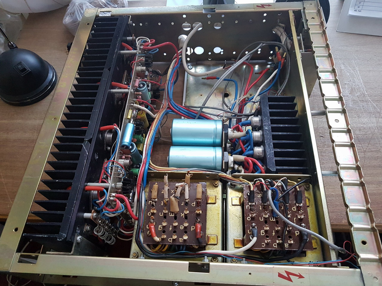

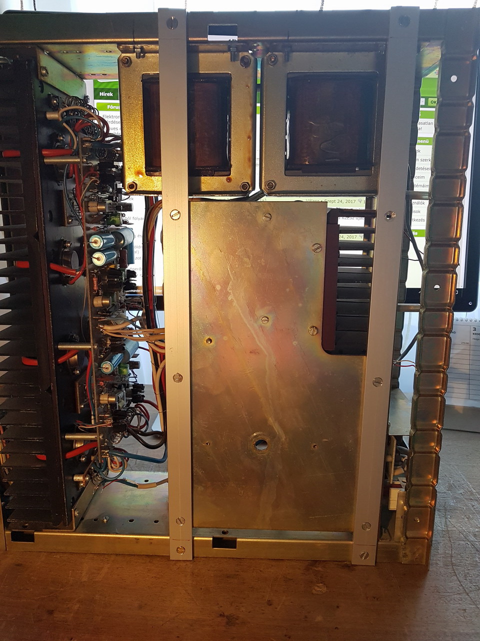

Elkezdtem mechanikailag összerakni az invertert, nagyon kellemesen szerelhető a BEAG EBE-5310-es erősítő sasszija. Beépítettem a két kimenőt a keretbe, még éppenhogy cipőkanállal belefértek. A két kimenő mellett már alig maradt hely. A tápegység lemezét is lejjebb kellett engedni, mert a két kimenőt a tápegység lemezét tartó két merevítőtől nem lehetett volna beszerelni, ezért egy 5x15mm-es alu rúddal helyettesítettem őket. A képeken láthatjátok is, hogy oldottam meg a beszerelést. Az 50Hz-es oszcillátort pedig majd kényelmesen be lehet majd szerelni az előlap mögé. Tervezek még egy kimeneti feszültséget, áramot, és teljesítményt mérő műszert is beépíteni az előlapba.
Most már csak el kellene indítani az erősítőt, hogy megnézhessem mit csinál, hogyan működik. Azt tudom, hogy ez egy hidalt erősítő, de a kis panelnek az előlap mögött mi lehet a szerepe?
