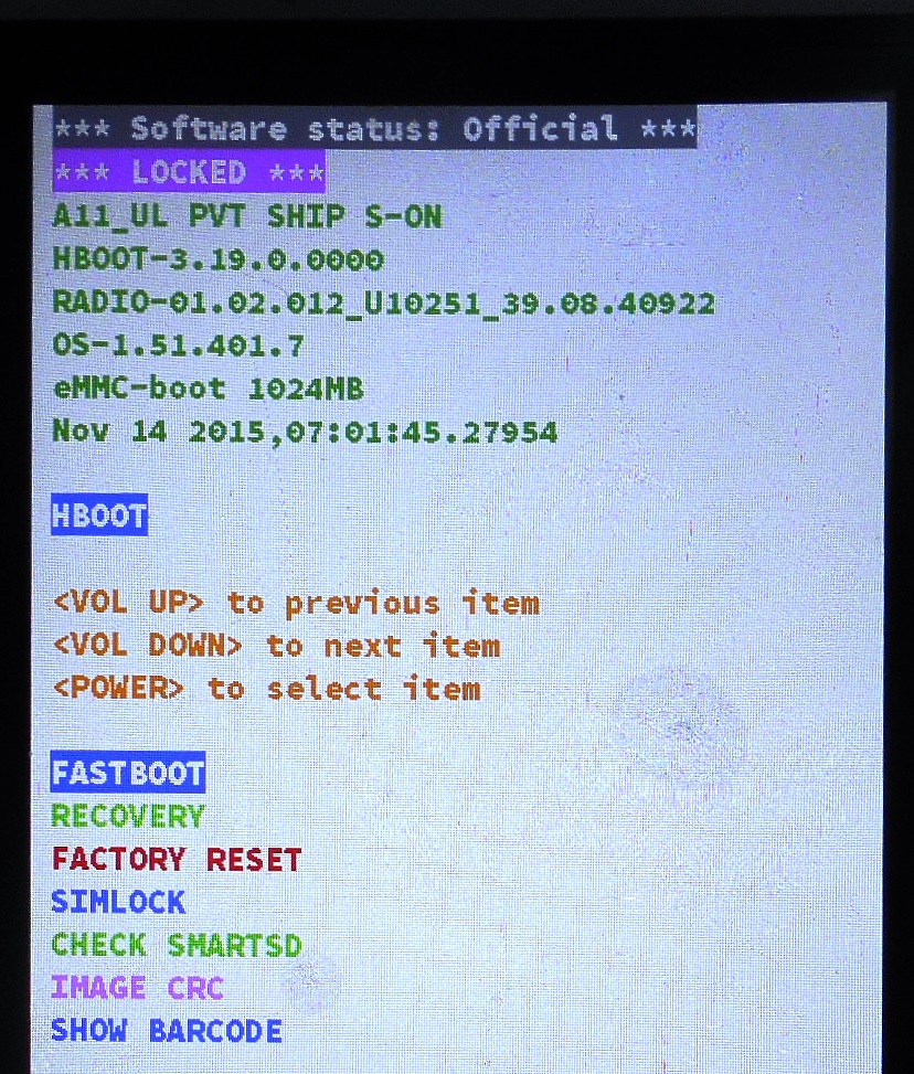

új ROM-ot kellene feltennem egy HTC Desire 510-re, mert egy frissítésnél valami összeakadt, és addig-addig szórakoztam vele, hogy már csak szervizmódba tudok belépni.
Túrtam a netet, letöltöttem a javasolt ROM-ot (többet is: >>ezt<< itt ajánlják, >>ezt<< pedig itt), de nem tudom, hogy kicsomagolás után hogyan és hova kell felmásolni (az SD-kártyán nem veszi észre a telefon egyik menüpontban sem (fastboot/recovery/factory reset/simlock/check smartsd/image crc/show barcode)).
Tehát ha van egy jónak vélt gyári ROM-om, hogy kell azt feltelepíteni?
Hálás köszönet előre is!

Fastboot/Ramdump-ba lépve, ott a Ramdump to SD-t választva megjelenik 11 darab .ram kiterjesztésű fájl. Elkezdi őket sorban kicsomagolgatni, de a negyediknél (3OCIMEM.ram) elakad, és visszaugrik az indító képernyőre.
(#) teglascs hozzászólása Júl 28, 2019 /
De gyakorlatilag annyi lenne az egész, hogy ha meg van a megfelelő gyári szoftver, akkor a telefon kitömöríti és feltelepíti magának?

A linket megnézve láttam, hogy az unlock-ról szól. Lefényképeztem az induló képernyőt, és a második sorban ott áll, hogy ¤¤¤ LOCKED ¤¤¤.
Akkor lehet, hogy azért akad meg a telepítés, mert le van védve.(?)
Akkor az első lépés a link szerinti unlock-olás, ugye?
(#) Szasza9668 válasza teglascs hozzászólására (») Júl 30, 2019 / 1
Igen és igen. Fastboot modban pc-ről tudod ellenőrizni a BL állapotát.

(#) bbb válasza teglascs hozzászólására (») Júl 30, 2019 / 1
A HTC developer oldalra menj fel, ott van hogyan tudod unlockolni. Persze egy mentéssel azért készülj előtte, mert minden veszik a lépések során!

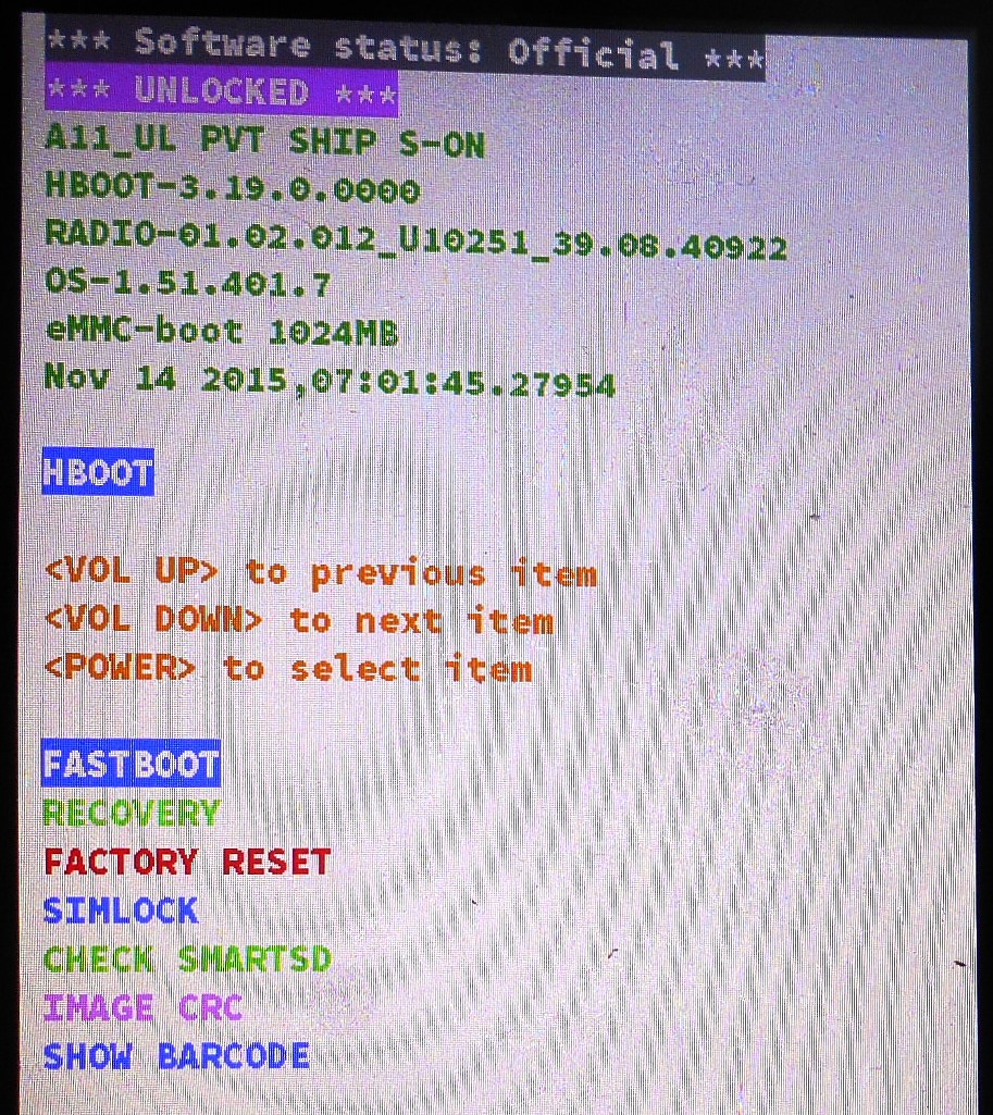

Egy fastboot nevű programot kell a parancssorból elindítani, ami egy hibaüzenetet ad: egy AdbWinApi.dll-t hiányol.
Ez alapján letöltöttem tömörítve egy állományt, amiben benne van ez a dll, de azt nem tudom, hogy hova kell bemásolni?
A windows rendszerfájlok közé, ahol a többi dll van?
(#) bbb válasza teglascs hozzászólására (») Júl 31, 2019 /
Az ADB-t normális helyről (Bővebben: Link) töltsd le és akkor nem fog hiányolni ilyen dll fájlokat.
(#) teglascs válasza bbb hozzászólására (») Aug 1, 2019 /
Sikerült az unlock.
Itt írtam, hogy honnan szedegettem le a feltelepíteni kívánt tömörített állományokat. Ezeket a telefon elkezdte kicsomagolni, de 4. fájlnál mindig elakadt (valószínűleg a LOCK miatt).
Most, hogy ez a védelem ki van kapcsolva, megpróbálkozhatok ezzel a lépéssel megint?

(#) Szasza9668 válasza teglascs hozzászólására (») Aug 3, 2019 / 1
Ha sikerült az unlock akkor mehet fel az új stock rom. Bár én inkább a custom recoveryvel kezdeném.
