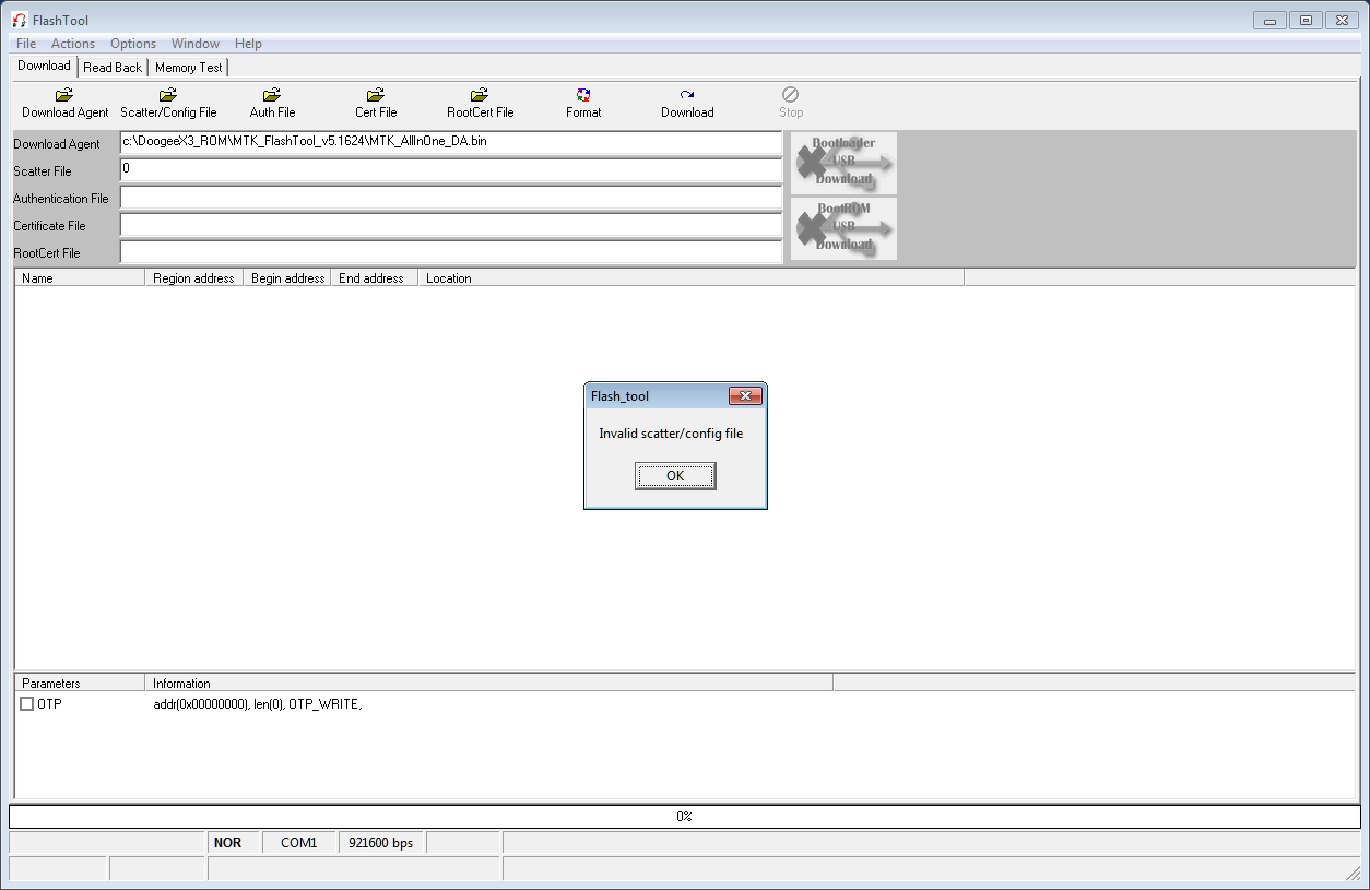

(#) Régi motoros válasza lalca hozzászólására (») Ápr 15, 2023 /

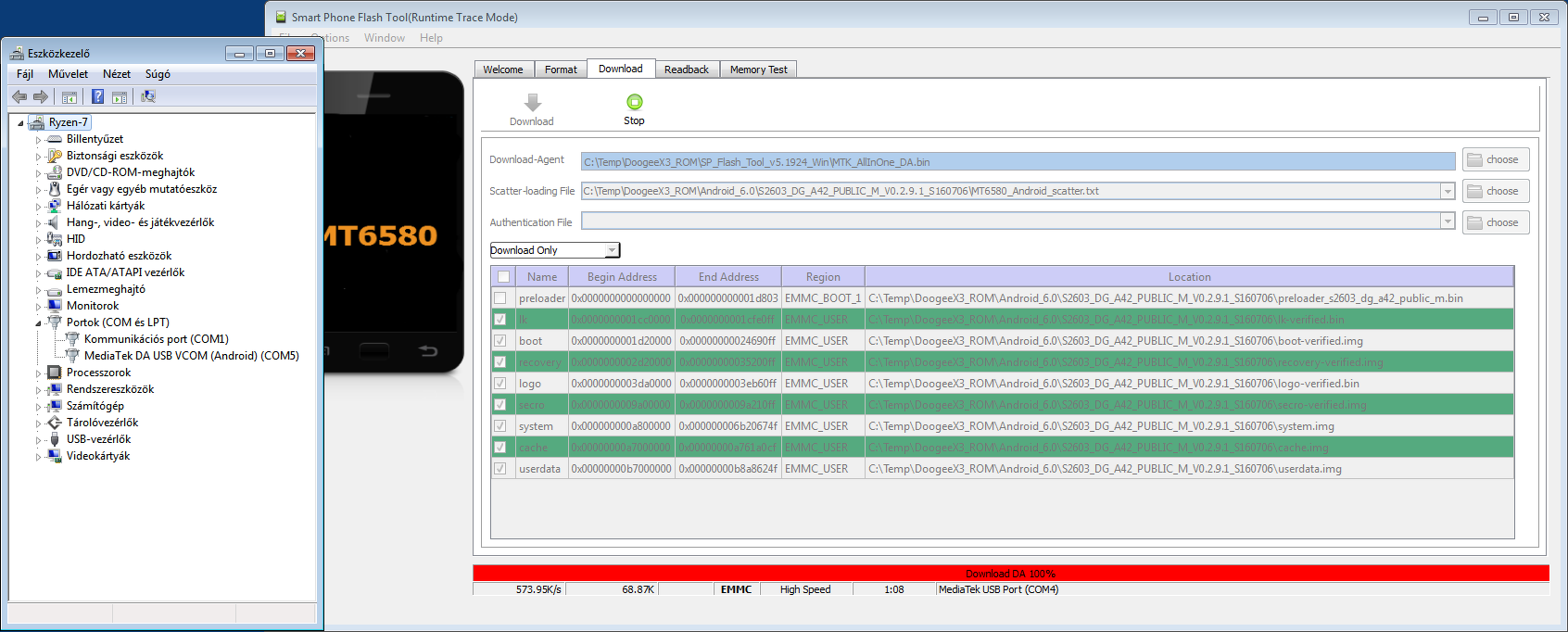

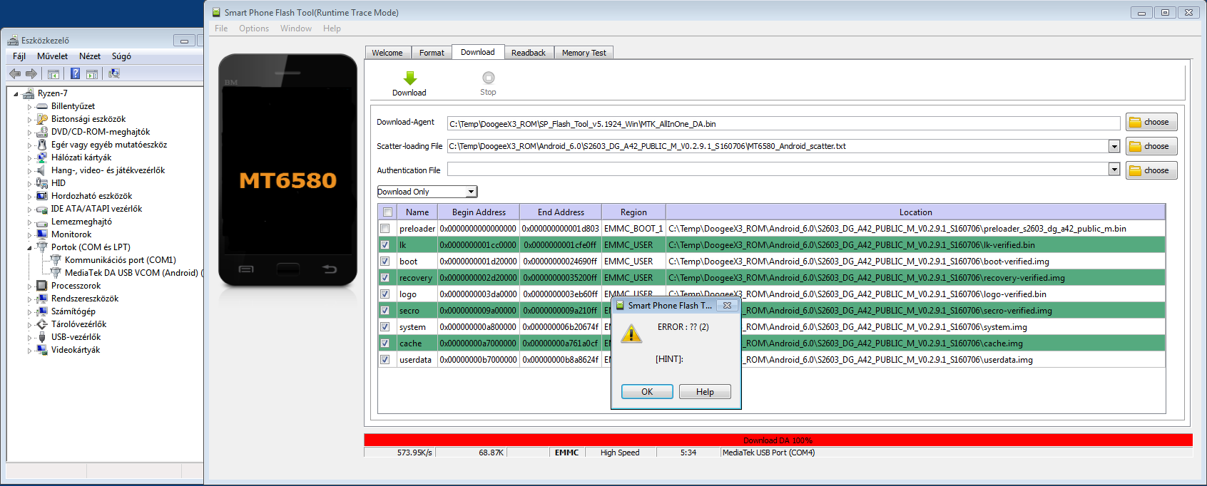

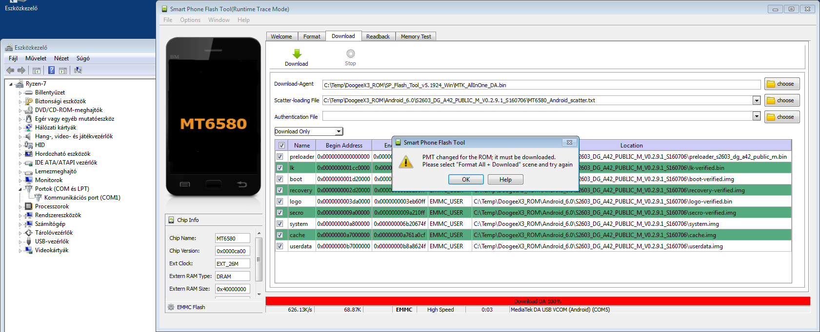

Így ismét ugyan azt az 1013 -as hibát dobja. Viszont arra rájöttem, ha gomb nyomvatart és utána dugom rá az USB -re, akkor valamit töltött, de mintha megállt volna és nem megy tovább.
Ui.: És öt perc után a Flashing 2 hibát dobta.

(#) lalca válasza Régi motoros hozzászólására (») Ápr 15, 2023 /
Nem csomagoltad ki egy mappába a romot?
A hozzászólás módosítva: Ápr 15, 2023
Dehogynem. Még szóköz vagy ékezetes karakter sincs a mappaútvonalban, nehogy amiatt sírjon.
A gyári mappanéven van, ami a *.zip fájlban volt.
Ja, csak Temp megtévesztett
A 7.1-et nem próbáltad? Úgy láttam az is megvan.
Még nem, nem akartam átesni a ló másik oldalára, hogy kevés lesz az erőforrás.
Vagy az csak win betegség, hogy verziószám növekedéssel az erőforrásigény is nő?
Megpróbálom még a preloader visszajelölve, úgy hátha megeszi.

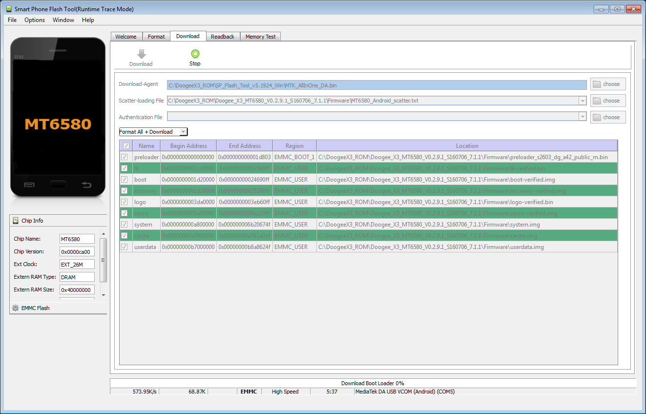

(#) Régi motoros hozzászólása Ápr 15, 2023 /
Úgy néz ki, az se mindegy meddig nyomom a V+ gombot, most talán rövidebb ideig nyomtam,
és a Flashing3 hibát dobta.
Hát nem tudom a fejlesztői beállításokban az usb hibakeresés be van kapcsolva?
Meg ha van oem feloldás?
Most azt kéri töröld a telefont, de nem biztos hogy jó megoldás, mert ha nem jó a rom a teló
megkukulhat.
A hibakeresést az bekapcsoltam. Az OEM-et nem hiszem, lévén, hogy nem tudom mi az, de ez már csak holnapra marad.

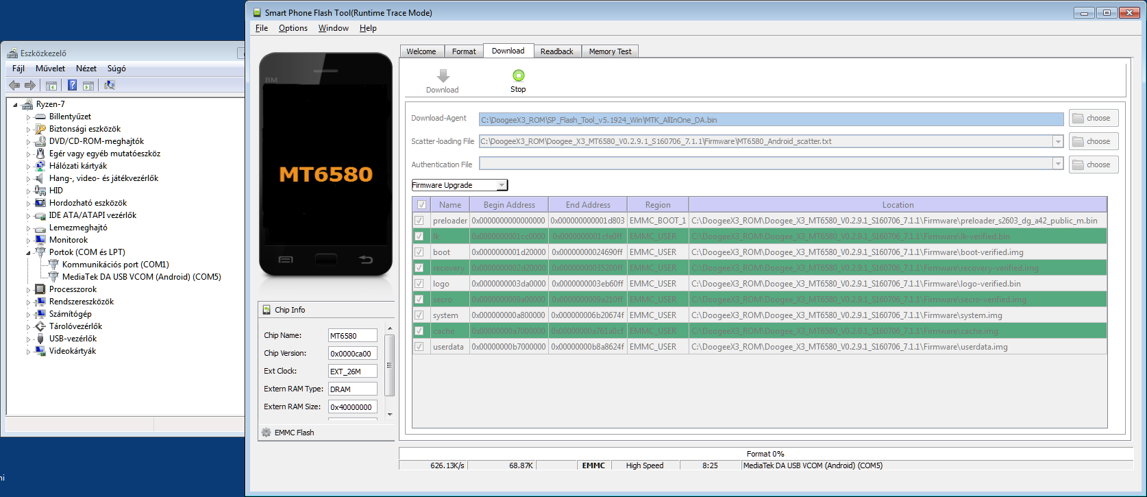

(#) Régi motoros hozzászólása Ápr 16, 2023 /
Nos semmi változás az OEM feloldás bekapcsolására sem.
Annyi előrelépés van, hogy valahogy csak sikerült elindítani, de mivel a formázási hibaüzenetet kaptam tegnap, kerestem videókat avval kapcsolatban, és ebben a videóban a download helyett a firmware upgrade opciót csinálták és úgy ment. Na én is kipróbáltam, de nálam megállt, és nem csinál semmit.

(#) lalca válasza Régi motoros hozzászólására (») Ápr 16, 2023 /
Próbáld ki ezt. Bővebben: Link
(#) Régi motoros válasza lalca hozzászólására (») Ápr 16, 2023 /
Úgy látom ebben a projektben minden ellenem van.
Még mielőtt kérdeznéd, be akartam tölteni a *scatter.txt fájlt, akkor dobta a hibát.
A hozzászólás módosítva: Ápr 16, 2023

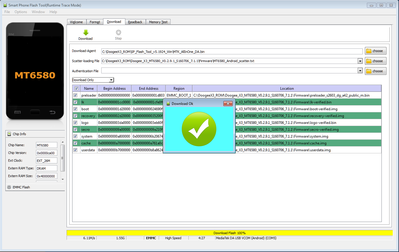

Kezdem azt hinni, hogy mégis csak a kábel lesz a hibás. Ez egy 2m -es USB kábel, és a szkópomhoz adták. De most rápróbáltam megint, és a formázás elvileg lement, most meg a Bootloader feltöltésnél állt meg.
Ui.: A teló kábele a fene se tudja már hol van. Holnap veszek egy rövidebbet.
(#) renegat1 válasza Régi motoros hozzászólására (») Ápr 17, 2023 /
Azért írtam az elején, hogy kábel hiba nem lehet? Jártam már úgy, hogy a saját kábelével nem ment a flash. Egy mágneses kábellel pedig elsőre sikerült.
(#) Régi motoros válasza renegat1 hozzászólására (») Ápr 18, 2023 /
Nos úgy néz ki, valóban igazad lett, a kábel viccelt meg szépen.
Hoztam egy másikat, és rögtön feltöltött elsőre.

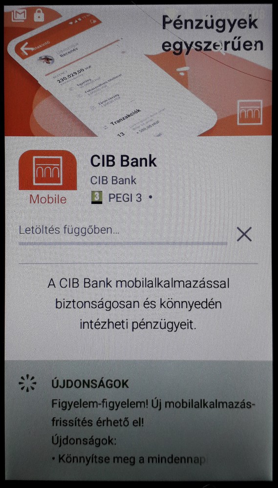

(#) Régi motoros hozzászólása Ápr 18, 2023 /

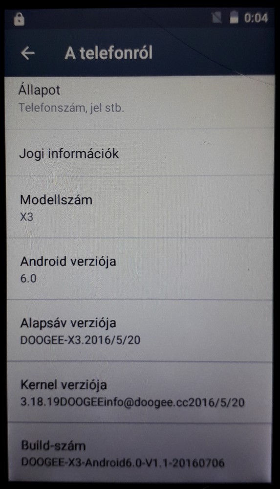

Srácok köszönöm szépen mindenkinek az utóbbi pár napban tett hozzászólását és segítségeteket!
Mint látható, újraéledt egy eddig is használt Doogee X3 egyébként használaton kívüli telefon,
ezáltal megmentve a fogyasztói társadalom által cserére ítélt készüléket.

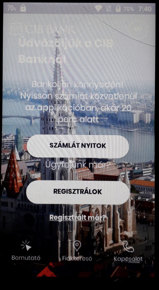

Android 6 megy, és a CIB alkalmazást is sikerült feltelepíteni, bár az újraregisztrálással lesz még egy köröm ez ügyben, remélem kevesebb konfliktussal mint eddig.

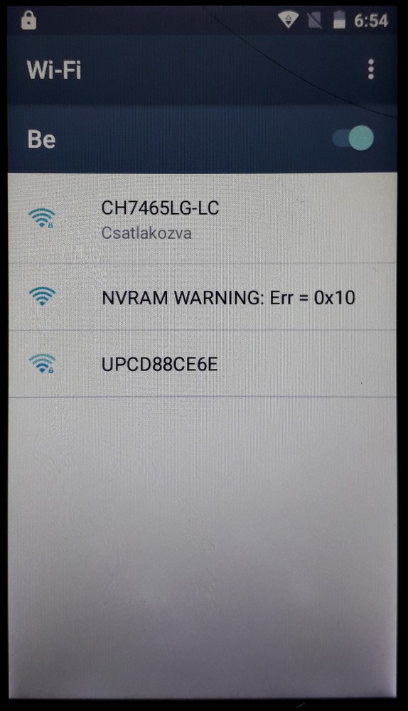

Ui.: Azért ritkán lát olyan hálózati eszközt az ember, aminek neve NVRAM WARNING: Err = 0x10

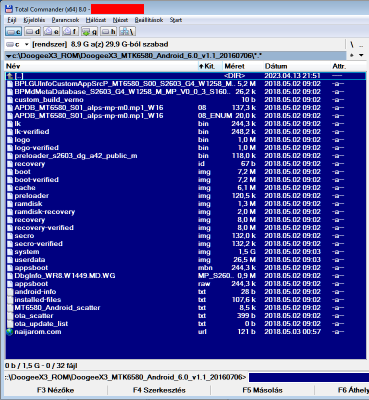

(#) Régi motoros hozzászólása Ápr 27, 2023 /

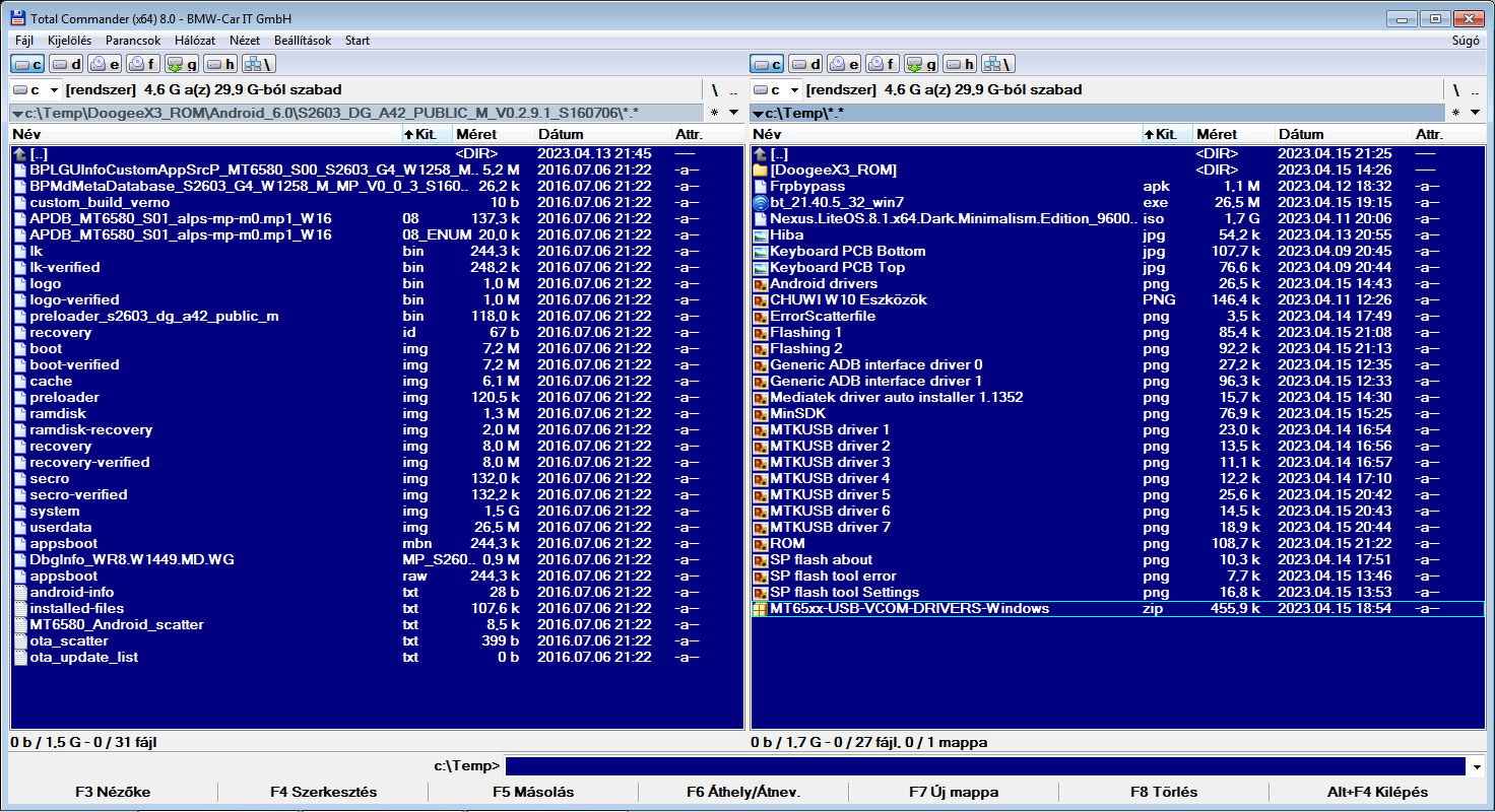

Üdv, új kérdésem, ismertek onyal android emulátort windowsra, amiben el lehet indítani egy több fájlból álló ROM -ot? Tehát a képen látható mappatartalmat kell megadni neki, és úgy tudja futtatni.
Ugyanis most hogy frissítettem az 5.1 verziót 6.0 -ra, a kedvenc ébresztő hangom nincs benne a hatos verzióba. Azt kellene kibányásznom az ötös verzióból.

A szóban forgó ébresztőhang csak az 5.1 -es ROM fájl(ok)ban van, ami a képen látható.
Ui.: A frissítettem lehet nem jó fogalom, úgy mondom, hogy Sp flash tool -al flash -eltem a telót.
Most nem szívesen flash -elném vissza rá az 5ös androidot, hogy kiszedjem belőle, hogy aztán megint flash -eljem rá a 6ot. Ezért kellene valamilyen úton módon felcsatolni az 5ös android ROM -ot.

(#) lalca válasza Régi motoros hozzászólására (») Ápr 27, 2023 / 1
Próbáld meg ezt Bővebben: Link.
Jobbat mondok!
Töltsd le Bővebben: Link.
Tallózd be a system.img-et, media, jobb egér, mentés.
