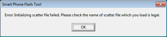

(#) Régi motoros válasza renegat1 hozzászólására (») Ápr 14, 2023 /
Na ennek meg a scatter fájl nem tetszik.

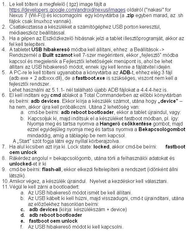

(#) mikrodigit válasza Régi motoros hozzászólására (») Ápr 15, 2023 /
Én vajmi keveset konyítok hozzá, de anno sikerült a tabletemen az androidot cserélni.
Ehhez feltelepítettem a pc-re az ADB-t (nem az egész rendszert, csak 3 fájl kellett) és a TC-vel használtam. A tabletet USB hibakereső módba kellett állítani.

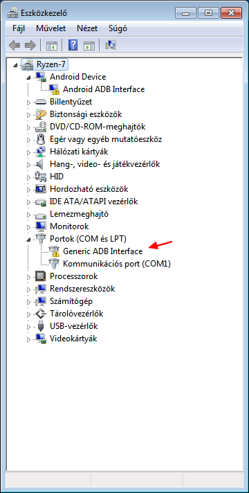

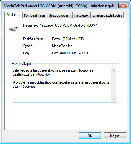

(#) Régi motoros válasza renegat1 hozzászólására (») Ápr 15, 2023 /
Most feltelepítettem, és a helyzet nem nagyon változott, vagyis ott van az Android ADB interface egyébként semmi. Mikor indítanám a flashelést, egy pillanatra beugrik a Generic ADB interface,
amihez nem talál drivert. Ennek a HWID je egyébként amit már korábban írtam.
USB\VID_0E8D&PID_2000&REV_0100
Ui.: Azt ondja már meg valaki, hogy az akkut a telóból ki kell venni? Mert olvastam olyat is, hogy ha kivehető, akkor igen, de máshol meg még csak meg sem említik. Mondjuk próbáltam már akkuval és anélkül is, a helyzet ugyan az. A különbség csak annyi, ha benn van az akku, és rádugom az USB-re, akkor a (gondolom PnP miatt) rögtön telepíteni akarja a drivert, de nem sikerül, nincs driver.
Ha ugyanezt akku nélkül csinálom, akkor az USB-t rádugva nem csinál semmit, csak akkor ismeri fel ismeretlenként a készüléket, amikor megnyomom rajta a Volume+ gombot.
Anno összeollóztam magamnak egy útmutatót:

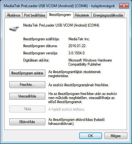

(#) Régi motoros hozzászólása Ápr 15, 2023 /
Na most leszedtem valami drivert, most nincs ismeretlen eszköz, de valami kapcsolódási hibát generál az SP flash tool. Pedig elvileg az USB van neki beállítva.

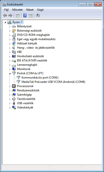

(#) Régi motoros válasza mikrodigit hozzászólására (») Ápr 15, 2023 /
Igen, az elsőt feltelepítve elvileg rendben megtörténik, és ekkor jön létre az ismeretlen eszköz egy pillanatra, ahogy már korábban említettem.
A második meg létrehoz három android drivert a képen a felkiáltójeleseket.
Ez után meg már az előzőleg említett SP flash tool error sem jelenik meg.

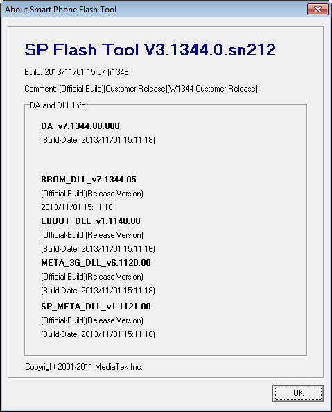

Annyi változás történt, hogy fel nem ismert driverre ráengedtem egy Wupdate keresést, és letöltött hozzá egy működő drivert. Szóval most már elvileg felismeri normálisan, de az Sp tool szintén hibát dobja.
(#) lalca válasza Régi motoros hozzászólására (») Ápr 15, 2023 /
A preloader elől vedd ki a pipát,indíts el a letöltést, dugd rá a telefont,hangerő fel.
