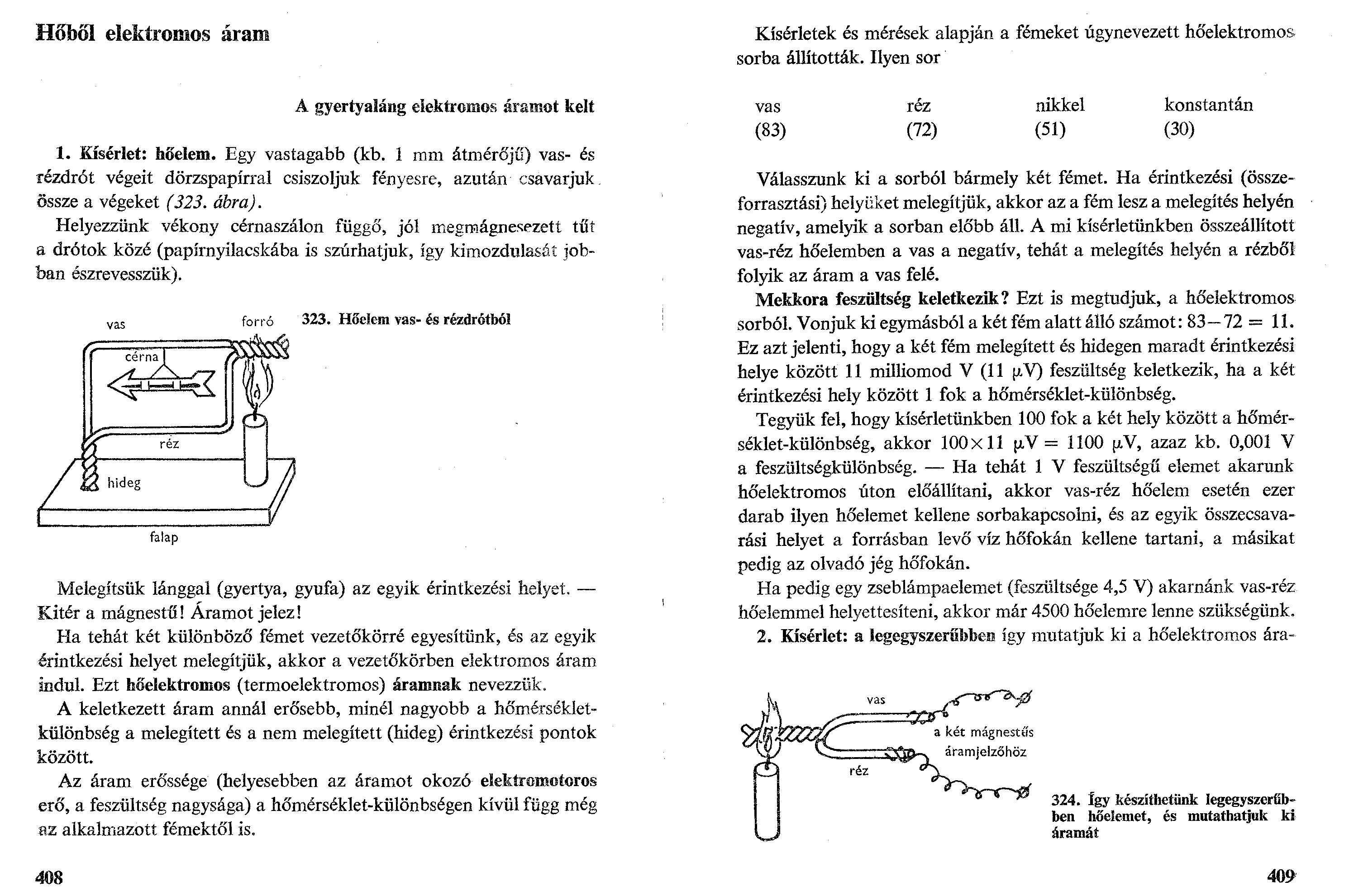

Sziasztok,hogyan lehet höelemet késziteni rézböl és vasbol?
Össze kell öket fogni és melegiteni a végét? Mert sehol nincs erről leirás. Én meg még képen sem láttam ijet. És kb hány volt jön le egy ijen elemröl?
Öveges József: Kísérletezzünk és gondolkozzunk
remélem megfelel
