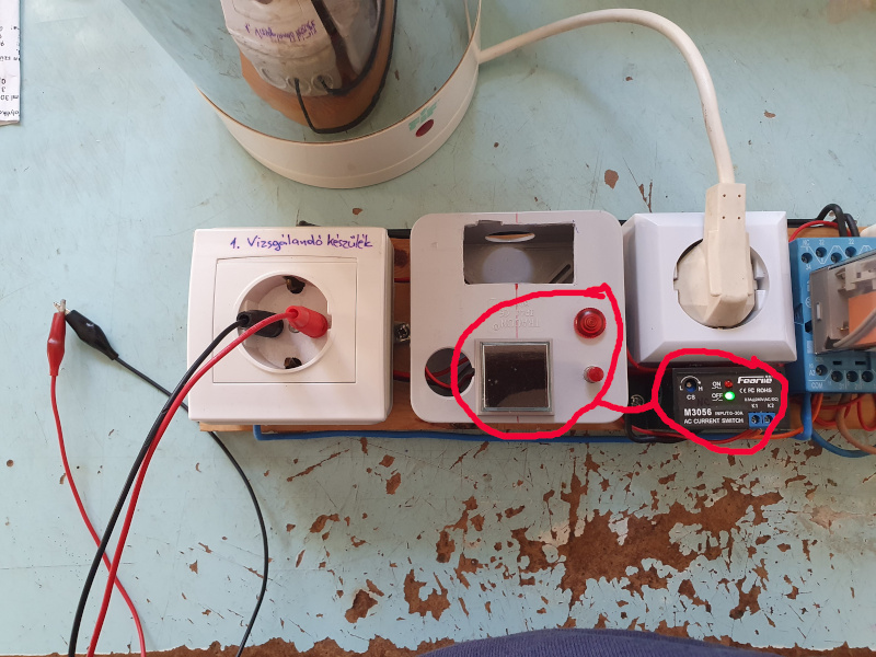

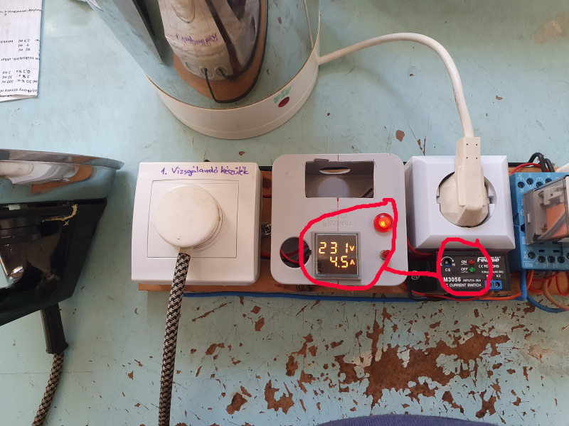

(#) hottaborg válasza giskard hozzászólására (») Jan 2, 2023 /
A mellékelt képeken látható a módosított megoldásom. A lényeg: a "rendszer" bekapcsoláskor automatikusan az előtéten keresztül ad kimenő áramot. Ha zárlat van, a "AC current switch", ami alaphelyzetben "NC", megszakít, mivel az általam beállított érték 5,2A. (az előtét 2KW-os, tehát 8,69A folyhatna rajta keresztül). A megszakított ACsw letiltja az indító gombot. 2KW vizsgált teljesítménynél a sorba kötött előtét+vizsgált terhelés esetén max 4,35A folyhat, amit még megenged az ACswitch. Köszönöm, az ötletedet és mások hasonló ötletét próbáltam ötvözni. A lakástól kb 35m-re van az utcai trafó, biztos azért olyan érzékeny a kismegszakító. Vagy lassú az áramváltós figyelő áramkör, mert nekem a javasolt megoldásod: "Áramváltón keresztül figyelni a fogyasztó felé menő áramot", lemarad a zárlati áram felfutási idejéhez képest.
