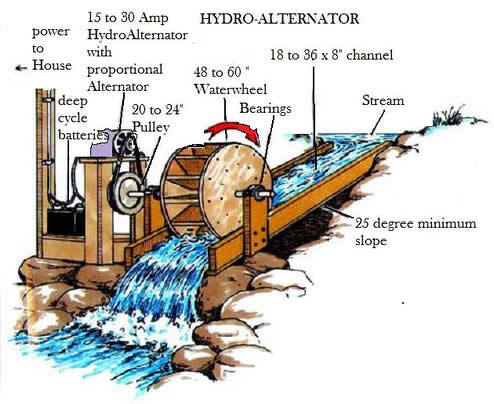

Új épításű a ház, eddig nem foglakoztam vele mert nem lakjuk a házat így a fogyasztás elenyésző, viszont tavasszal költözünk. Szélkerékben is gondolkodtam de az is olyan hogy vagy fúj vagy nem de legalább jó ronda. A patak pedig mindig folyik. Nap elem is számítasba volt véve, de a ház stílusa miatt ezt kizártuk, legalább is a házra nem mehet mert le rombolná a ház megejelenését. Szóval víz kerékre visszatérve, éppen most rajzoltam meg az alkatészeit, a napokban meg tervezem a vázat is hozzá. A generátor pedig szélkerék generátor lenne. https://www.makemu.it/shop-makemu/accessori/?lang=en A héten kiderítem hogy mekkora nyomatékot igényel a generátor, valójában ha a víznek van nyomatéka de nem éppen gors azt áttétellel meg oldjuk hogy a generátor tengely olyan sebességen forogjon hogy hatékonyan tudjon termelni. Ha ezket a szél meg mozgatja és lead 10KW-ot akkor nem gondolom hogy a víz ne tudná ugyan ezt produkálni. 2M magas kerék az nem kicsi, van erre valami számítás hogy X átmérőnél X átfordulással mekkora a tengely fordulata/perc? 1200mm átmérővel mit tudna vajon a rendszer? Nagyon örűlnék ha ezt meg tudnám valósítani, érdekes kis project lenne. Köszi az infót! A hozzászólás módosítva: Jan 27, 2020

P=M x n x2Pí
Teljesitmeny Wattban= nyomatek x fodulatszam masodpercenkent x 2 pí(az ut a kor sugarahoz, azaz az erokarhoz kepest) Osszehasonlitaskent 1kW 102kg-ot emel 1 masodperc alatt 1 meter magasra. A hozzászólás módosítva: Jan 28, 2020
vizerőműnél; https://hu.pinterest.com/jmiller10033/energy-hydro-power-diy/ https://www.treehugger.com/gadgets/homemade-hydroelectric-generator...l.html https://howlermag.com/DIY-micro-hydro-hydroelectricity A fordulatszám kb a fele a folyási sebességnek -azt gyorsitani kellene gátakkal ? esetleg; https://www.instructables.com/id/Building-a-Vertical-Axis-Wind-Turb...VAWT-/
Ez ? A hozzászólás módosítva: Jan 28, 2020
Tehát az esés/sebesség --vizhozam megadja. |
