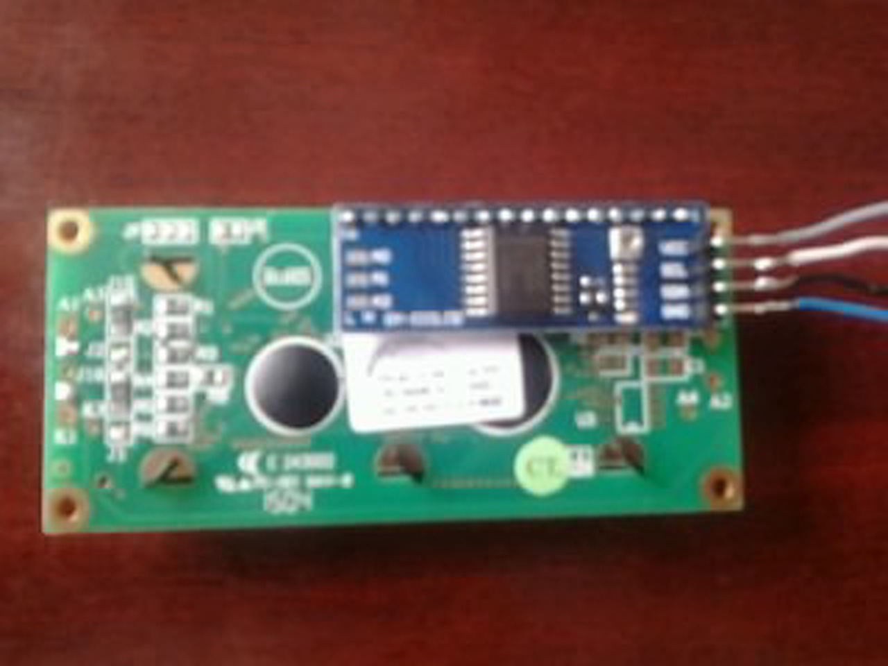

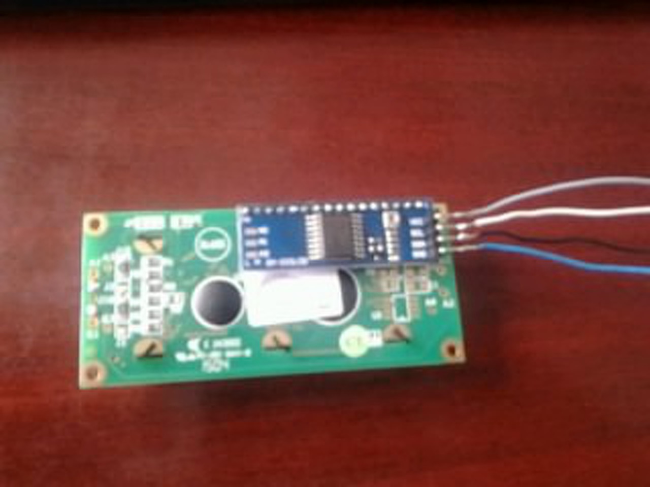

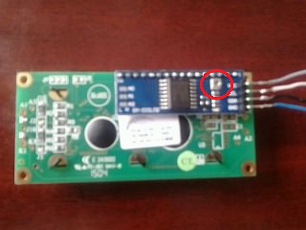

Öööö.... Akkor lehet, hogy nem is jól forrasztottam össze? Ezen a TavIR webshopból vásárolt I2C bővítőpanelen volt 16 "lyuk" (forrszem), szépen megszámozva, 1-16-ig. Az LCD-n dettó. Fogtam egy tüskesort, és összeforrasztottam a kettőt, hogy a számozás stimmeljen. Az oldalon, ahonnan vettem, letöltöttem hozzá a könyvtárat, de sajnos időn nincs most kipróbálni.
Tudom, hogy a képek nagyon rosszak, de sajnos csak telefonnal tudtam most képeket készíteni: a zöld lenne az LCD, a kék az I2C bővítő.
(#) cupika97 válasza teglascs hozzászólására (») Aug 17, 2015 /
Ez így biztos hogy nem jó.

(#) csatti2 válasza cupika97 hozzászólására (») Aug 17, 2015 /
Nem biztos, hogy rossz. Ezek az illesztők általában I2C alapú port bővítőn alapulnak, kiegészítve az esetleg szükséges további elemekkel (pl. kontraszt állító poti, stb.)
Ami viszont lehetséges, hogy rossz címen keresztül próbálja elérni a port bővítőt (a címet a bővítő nyákján állítják be kis ellenállások vagy átkötések segítségével). Le kell tölteni egy I2C busz scanner példa progi-t és meg kell keresni vele az eszköz valódi címét. Utána pedig lehet próbálkozni a hozzáadott könyvtárral.
A hozzászólás módosítva: Aug 17, 2015
(#) teglascs válasza cupika97 hozzászólására (») Aug 17, 2015 /
A fenébe...
Próbapanelen, I2C nélkül használtam már ilyen LCD-t, ott értelemszerűen volt kis poti a kontrasztnak, meg ellenállás a háttér megvilágító LED-nek.
Az vágott át, hogy 16 lyuk van mindkettőn.
Ha -ezek szerint- a két panelnél csak az adatcsatlakozásokat kell összekötni (mert hogy pl. a háttérvilágítást betápját a bővítőpaneltől függetlenül kell megoldani), akkor mire valók a szabadon maradó csatlakozások?

(#) teglascs válasza csatti2 hozzászólására (») Aug 17, 2015 /
Köszi, összedugom őket, és megpróbálom így, az I2C szkennerrel.

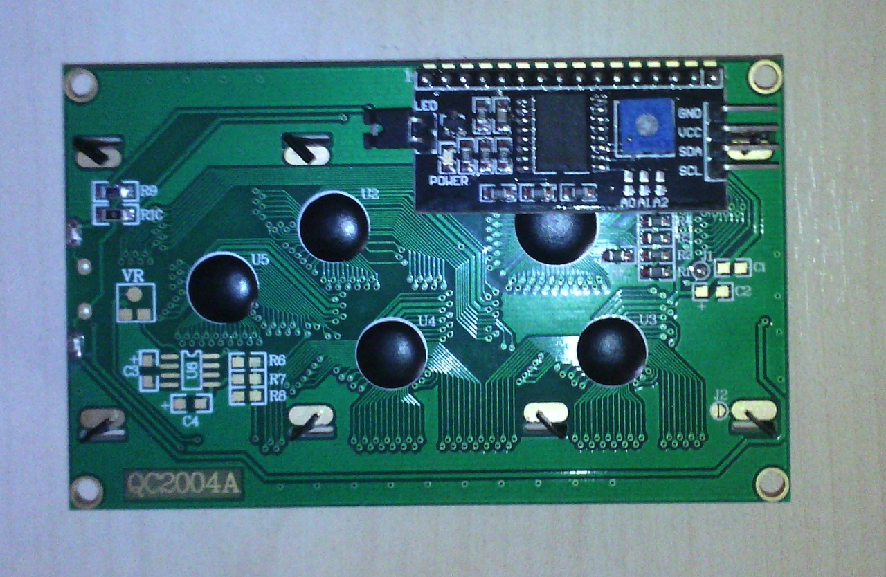

(#) kala1982a válasza teglascs hozzászólására (») Aug 17, 2015 /
Igen, a tiéd sima portbővítő. A csatolt képen van olyan ami neked jó lenne. Ez direkt LCDhez való.
(#) teglascs válasza kala1982a hozzászólására (») Aug 17, 2015 /
Ezt miből tudod megállapítani? Köszi.
A poti rajta van gyárilag kontrasztnak pl.
Megnéztem az enyémet: tudom, hogy a képen nem látszik (nagyon gagyi telefonom van), de azon is van egy potméter, ha jól látom.
Multiméterrel sípoltasd ki a poti lábait, ha az LCD kontraszt lábára megy akkor egy gonddal kevesebb.

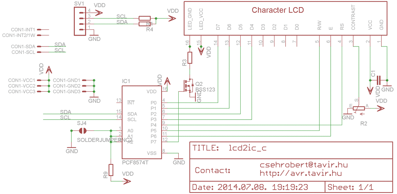

(#) kapu48 válasza teglascs hozzászólására (») Aug 17, 2015 / 1
Megtalálod a segítséget az eszközödhöz!
Ahol veted, bejelentkezel, és töltheted le!
lcd-i2c-pcf.zip

(#) teglascs válasza kapu48 hozzászólására (») Aug 17, 2015 /
Köszönöm, a file-t -még anno- letöltöttem, kibontottam, de kipróbálni nem tudtam (pár napig nem is lesz rá időm).
A bekötési rajzot próbálom értelmezni (egyelőre nem sok sikerrel), viszont ha a gugliba beírom a PCF8574T-t, akkor azt látom, hogy ezek az I2C panelok a legtöbb képen úgy vannak összeforrasztva az LCD-vel, ahogy én is csináltam, viszont a vonalas kapcsolási rajzoknál az általad is linkelt összekötés látszik.
Pl. itt, vagy itt, és gyanítom, hogy a portbővítő nyák-lapján van megoldva, hogy a PCF8574 kivezetései az 1-16-ig tartó számozott kivezetésekké "váljanak" (szóval mindenkinek igaza van(?)).
