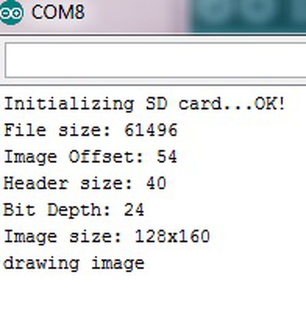

(#) misi93 hozzászólása Szept 1, 2015 /
Sziasztok. Egy kis segítséget szeretnék kérni. Van egy ilyen kis kijelzőm , de nem tudom működésre bírni. Neten nézegettem hogyan lehetne elinditani, de sehogy nem jön össze. arduino uno-val probálkozok jól rátölti a kis példaprogit, soros porton ki is ír "dolgokat a kijelzőről" de ennyi a kijelző nem jelenit meg semmi háttérvilágítás megy. Lehet nem tett neki jót az 5v (remélem nem ez a baja). Próbáltam úgy is hogy külön micro sd olvasóval képet kiirattam, de semmi.
A segítséget köszönöm
Szerk.: a program amit rátöltöttem illetve az sd kártya kép is ott van (ez)
A hozzászólás módosítva: Szept 1, 2015
(#) icserny válasza misi93 hozzászólására (») Szept 1, 2015 /
Én inkább ezt a leírást választottam volna. Az általad letöltött program szerintem más típusú kijelzőhöz való.
(#) misi93 válasza icserny hozzászólására (») Szept 1, 2015 /
Ezzel is próbáltam, mert a könyvtára ugyanaz mind a 2 öt kipróbáltam az ILI9340/41 et is, de semmi változás ugyan úgy fehér a kijelző.
(#) arduinoforever válasza misi93 hozzászólására (») Szept 1, 2015 /
5V nem teszi tönkre, de nem ad képet sem vele!
3.3V-os panelről tökéletesen fut. Próbáld Arduino pro minivel és 3.3V-ról futtatva, vagy UNO-hoz szintilleszteni kell, de az Nekem nem mindig működött!
(#) Kovidivi válasza arduinoforever hozzászólására (») Szept 1, 2015 /
Arduino UNO-nak is adhatsz 3.3V-ot, ha találsz valahol. Mondjuk 16MHz-en... Bár sok Arduino mini pro-t láttam ugyanígy 3V3-tal, 16MHz-cel. Ha instabil lesz valami, akkor ez az oka. Át lehet külső programozóval lökni 8MHz-re, vagy ha jól tudom, programból is be lehet állítani a 8-as osztást (CKDIV), vagy más értéket. Ez már kicsit Arduinon-kívüli téma.
(#) TavIR-AVR válasza misi93 hozzászólására (») Szept 2, 2015 /
A ChipID-t kellene kiolvasni. Az megmondja, hogy melyik videochip van rajta...
Mert ezek 4-5 félével is készülnek
