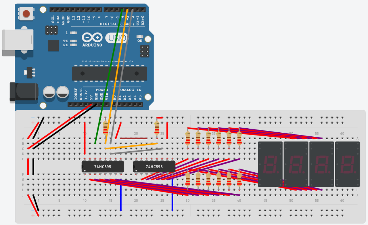

Első hozzászólás regisztráció után. Alapvetően C++ programozó vagyok és faragok egy kis hobbi projektet itthon. Elektronikában kezdőként próbálok egy LED kijelzőt összerakni amire 4 számot írok ki. Vettem egy leginkább noname (amúgy wayjun technologies által gyártott 12 lábas, 4 digites, 8 szegmens per digit kijelzőt). Kimértem a lábakat. Bedugtam egy arduino uno-ba két 74HC595-öt (sorban, egymás után, 6 parallel data out lábat használok mind a kettőn, egyik a LED alsó, másik a felső lábait hajtja), 220K ellenállásokat és mögé a kijelzőt.
A 12 lábból 4 mondja meg melyik digit-re megy az írás, ezeket szép lehet bitenként állítgatni.
Minden szép, minden jó, egy kivétellel. Bármilyen szegmenseket írok ki (számok, pont, stb) az megjelenik és jó helyen van. Egyszerre többet is ki lehet írni, ha ugyanaz a szám, azaz tudok pl. olyat írni, hogy 8888 és 5555 de olyat nem tud, hogy 0888 vagy 5556. Ha egymás után több szám kerül kiírásra (azt próbálgatom, hogy <üres><üres><üres>0 utána <üres><üres>1<üres> utána <üres>2<üres><üres>) akkor csak az utolsó 2-es látható, a 0 és az 1 eltűnik.
Eljutottam arra a pontra, hogy ötletem sincs. Arra tippelek, hogy valami alapvető hiba van a dologban és csak úgy tűnik, hogy majdnem működik...
Van arra valamilyen metódus, hogy a latch/clock/data pin-ek kapcsolgatásával ki több számot is ki tudjak írni? Valami varázslat, stb...
Lerajzoltam hogyan raktam össze dolgot, csatolom. A display egy négy digites (a rajzon 4 egydigites van, 4 digites beilleszthető képet nem találtam).
A kód ilyesmi (a teljes hosszabb és bonyolultabb, így jobban érthető talán mi a gondom).
A két egymás utáni shiftOut rakja össze a 12 lábra az adatot amit utána felülír (ezt szeretném ha inkrementális lenne, vagy akárhogy máshogy működne; 4 x 2 shiftOut esetén ugyanúgy csak az utolsó kettő byte-ból látszik az adat):

Nem egyszerű, legalábbis nekem.
Tud valaki segíteni azzal, hogy elmondja mit csinálok rosszul és hogyan lenne jobb?

(#) Buvarruha válasza sanyi_n hozzászólására (») Szept 16, 2015 /
Ilyen esetben multiplex üzemmódban kell hajtani a kijelzőket. Első-második-harmadik-negyedik és minden esetben kapcsolni kell a közösített anódokat, vagy katódokat is (nem tudom milyen a kijelződ, vagy hogy kötötted be) megfelelő frekvencián, hogy ne villogjon.
(#) kaqkk válasza sanyi_n hozzászólására (») Szept 16, 2015 /
Minden digitnek kell egy 595 mert csak egy digitet tárol a következő beérkezése kitolja az előzőt , a közös lábakat meg egyszerűen tápra-vagy gnd re kötöd és ha jól emlékszem a clk jellel iratod ki a számot ha a proci kitolta ..

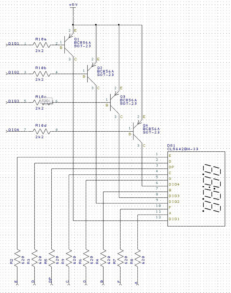

(#) csatti2 válasza sanyi_n hozzászólására (») Szept 16, 2015 /
A közös anódot, illetve katódot ne ellenálláson keresztül hajtsd meg (változni fog a fényerő, attól függően, hány szegmenst gyújtasz ki különben). Az IC helyett (az csak max 20mA-t tud) használhatsz pnp/npn (megint csak attól függ az anód vagy a katód a közös) tranzisztort erre a célra.
A meghajtás lényege az, hogy mindig csak egy digit katódját/anódját engedélyezzed, majd azt a számot írod ki a maradék lábakkal, ami oda való (javasolt digitváltás elött mindig kikapcsolni a szegmenseket, így elkerülhető a szellemkép). Nagyon gyorsan kell egymás után frissíteni így a digiteket és akkor simán összeáll az egész egy villogásmentes képpé elötted. A váltásokat javasolt egy időzítő megszakításban megvalósítani, akkor szépen állítható a gyakoriságuk és a főprogram futását sem zavarja.
Mellékeltem mintát egy régi projektemből.
