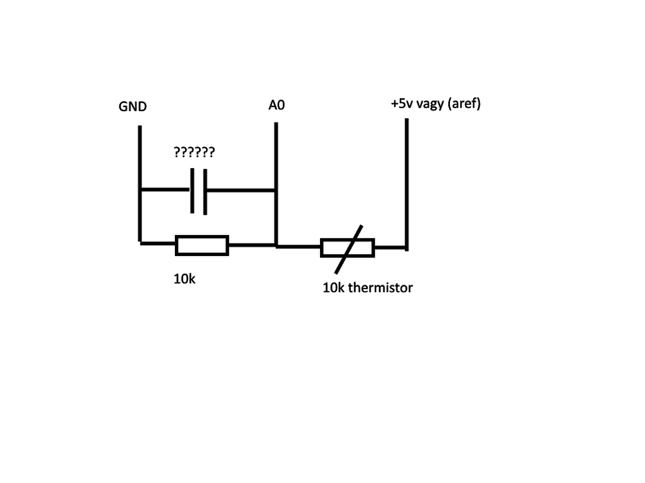

Két kérdésem volna egy arduinoval vezérelt hőmérőt szeretnék építeni, ami egy relét kapcsolgatna.
Az első kérdésem az volna hogy mivel az arduino tápja 12v-os lenne, és mivel a relé sok áramot vesz fel, ezért a 12v-os táppal szeretném használni a relét. Ehhez egy tranzisztoros meghajtást szeretnék, de nem vagyok biztos benne hogy hogyan szokták ezt méretezni. Főleg a bázisellenállásra nem tudom hogy mit kéne tenni.
A relé 12v 360ohm 33,33mA-es.
Arra gondoltam hogy egy BC337-es tranzisztorral kötném be, de nem tudom hogy mennyi legyen a bázison az ellenállás. Szeretném túlméretezni amennyire csak lehet
Csatolom a kapcsolást amire gondoltam.
A másik kérdés hogy a hőmérő szenzorra kell e valami zavarszűrés egy kondival. Ha igen akkor milyen típusú és mekkora kapacitású kondit kellene és hogyan bekötni? Elsősorban egy 10k-s szenzorral rakom össze, de amivel véglegesen lesz használva azt nem tudom hogy hány ohmos, mert csak később fogok hozzákerülni, szval az is érdekelne hogy egy ilyen zavarszűrő kondit hogyan szoktak méretezni.
Csatolom ehhez is a kapcsolást amit elsősorban dondoltam.
Hogy meghúz-e a relé, az függ a tranzisztor áramerősítési tényezőjétől is. Meg még pár dologtól. Viszont a 4k7 oda kissé sok, 1k-2k2 is elegendő, szerintem.
Ami kondit berajzoltál a második rajzra, azt nem oda kell rakni, hanem a termisztorral párhuzamosan. Sajnos egyszer kellett alkalmazzam az ilyen zavarszűrést, mert 40 méteres MMFal vezeték végén lógott az érzékelő, így 100µF nagyságrendet kellett raknom, amellett, hogy 20 mérés átlagát jeleztem ki és dolgoztam fel. Persze, ha kondit kell alkalmazni, az kissé meghamisítja a valós értéktől, mivel nem egyformán nagyok a zavaró impulzusok előjelei.
Csak használd az eszed. Mi a funkciója a tranzisztornak? Kapcsol. Ha kapcsol akkor az erősítésre - semmi szükség. Nagy árammal kell hajtani. Azaz az erősítési tényeződ 1. A meghajtófeszültséged 5V (persze az AVR-en belül is lennie kell minimális áramkorlát ellenállásnak). A BC 337 tranzisztorod maximális meghajtóárama: 50mA. Azaz még 100 Ohm is jó lenne, de célszerű inkább egy stabil munkapontot választani. A neten fellelt megoldásoknál némelyik erősen túlbiztosított. Még az 1k is sok, mert bétafüggő. 1k És 200 Ohm közé érdemes belőni a meghajtást. A bázis és az emitter közé azonban érdemes betenni egy ellenállást a szivárgóáram csökkentésére. Mondjuk így. De ha bővebb ismeretekre vágysz, jó leírással: Íme. Arduinóra kihegyezett tranzisztor elmélet. A hozzászólás módosítva: Feb 4, 2016
Nekem egy 3m-es vezetéken lóg majd a szenzor, és egy nagy szekrénybe megy bele, ahol a kütyü is lesz, ahol vannak 230, meg 380-as vezetékek, amik egy viaszfertőtlenítő fűtőelemeit kapcsolják. (Több relén keresztül jutunk el a nagyfeszig, az én kütyümmel csak egy kisebb relét kellene vezérelni.) És nem tudom hogy ezek a kábelek, vagy a közelben lévő nagyobb relék tudnak e valami zavart okozni a bejövő áramon. Persze a kábel amin bejön a jel az árnyékolt. Így nem tudom hogy egyáltalán kell e ezzel foglalkozni.
Értem, végülis logikus. Csak amiket neten láttam számolásokat azokból mindig ilyen 10k jött ki meg ilyenek. De akkor marad az 1k vagy kevesebb.
A szivárgóáram az micsoda? Olvastam már sok mindent a tranzisztorokról, többek közt amit linkeltél azt is, de ez a fogalom valahogy eddig kimaradt.
És ezt hogy szokták méretezni? Gondolom a tranzisztortól függ ez is valahogyan. A hozzászólás módosítva: Feb 4, 2016

Persze nem akarom kedvedet szegni, de sok a "bizonytalan" tényező a számításaidban.

A szűrést 3 méteren talán nem kell alkalmazni, de az átlagolást, "simítást" mindenképpen ajánlom. Ha lesz a kütyüdön LCD is, akkor az minden egyes relé kapcsolásakor krix-kraxokat fog megjeleníteni. Ezt is ki tudod küszöbölni egy olyan sor alkalmazásával, amit minden kijelzőfrissítés elé be kell szúrj. Tapasztalatból írom, én már lefutottam ezeket a köröket... A hozzászólás módosítva: Feb 4, 2016

Nincsen sok bizonytalan tényező, csak egy tranzisztorvezérlést nem tudok rendesen megoldani mert még nem csináltam ilyet, ezért is kérdezek itt rá, hogy az okos emberek segítsenek
A zajos jelet meg gondoltam megpróbálom előre megúszni, ha azt ajánlják hogy jó ha teszek bele zajszűrést.
