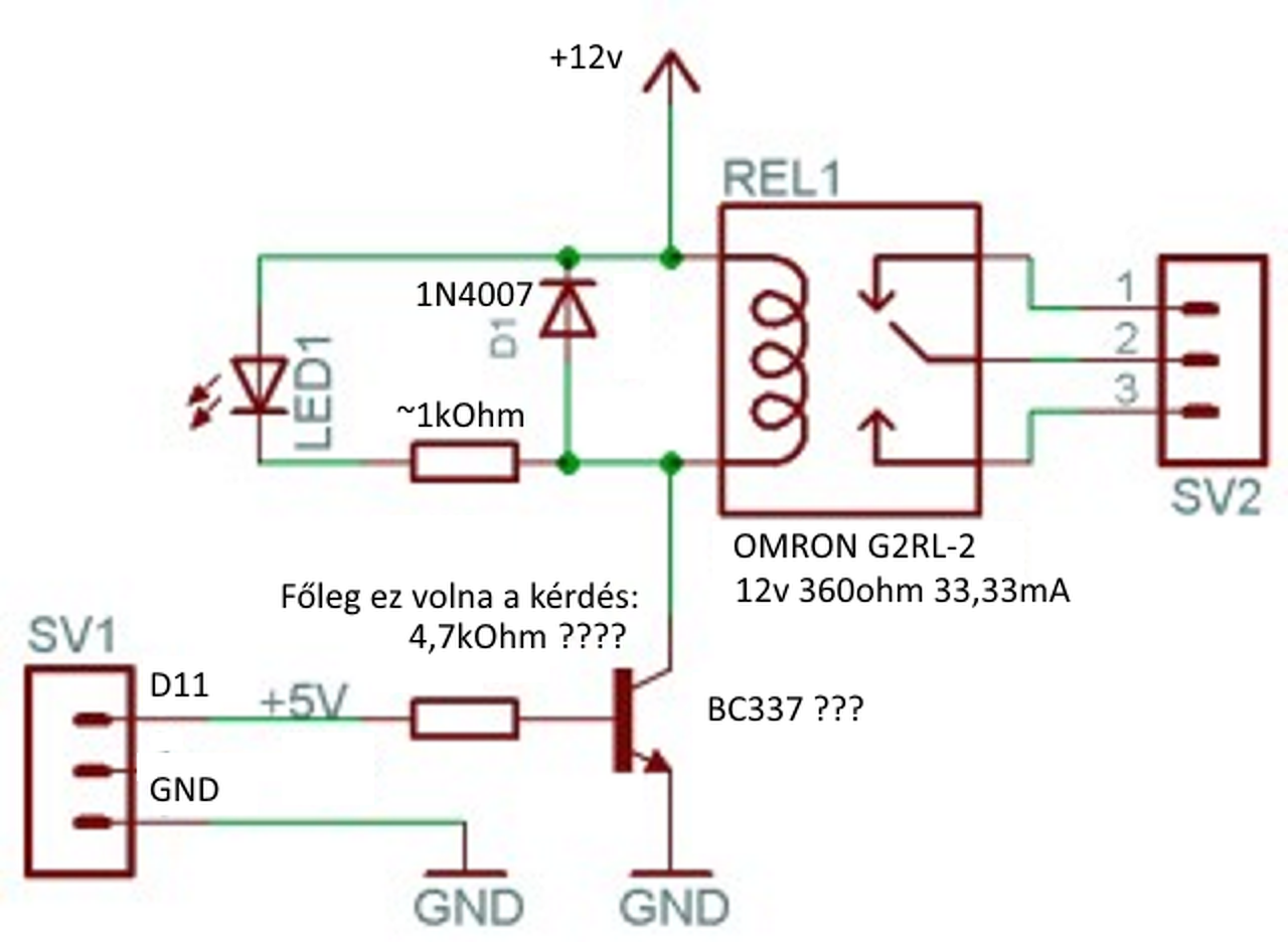

Két kérdésem volna egy arduinoval vezérelt hőmérőt szeretnék építeni, ami egy relét kapcsolgatna.
Az első kérdésem az volna hogy mivel az arduino tápja 12v-os lenne, és mivel a relé sok áramot vesz fel, ezért a 12v-os táppal szeretném használni a relét. Ehhez egy tranzisztoros meghajtást szeretnék, de nem vagyok biztos benne hogy hogyan szokták ezt méretezni. Főleg a bázisellenállásra nem tudom hogy mit kéne tenni.
A relé 12v 360ohm 33,33mA-es.
Arra gondoltam hogy egy BC337-es tranzisztorral kötném be, de nem tudom hogy mennyi legyen a bázison az ellenállás. Szeretném túlméretezni amennyire csak lehet
Csatolom a kapcsolást amire gondoltam.
A másik kérdés hogy a hőmérő szenzorra kell e valami zavarszűrés egy kondival. Ha igen akkor milyen típusú és mekkora kapacitású kondit kellene és hogyan bekötni? Elsősorban egy 10k-s szenzorral rakom össze, de amivel véglegesen lesz használva azt nem tudom hogy hány ohmos, mert csak később fogok hozzákerülni, szval az is érdekelne hogy egy ilyen zavarszűrő kondit hogyan szoktak méretezni.
Csatolom ehhez is a kapcsolást amit elsősorban dondoltam.
(#) atus1981 válasza Vincze01 hozzászólására (») Feb 4, 2016 /
Hogy meghúz-e a relé, az függ a tranzisztor áramerősítési tényezőjétől is. Meg még pár dologtól. Viszont a 4k7 oda kissé sok, 1k-2k2 is elegendő, szerintem.
Ami kondit berajzoltál a második rajzra, azt nem oda kell rakni, hanem a termisztorral párhuzamosan. Sajnos egyszer kellett alkalmazzam az ilyen zavarszűrést, mert 40 méteres MMFal vezeték végén lógott az érzékelő, így 100µF nagyságrendet kellett raknom, amellett, hogy 20 mérés átlagát jeleztem ki és dolgoztam fel. Persze, ha kondit kell alkalmazni, az kissé meghamisítja a valós értéktől, mivel nem egyformán nagyok a zavaró impulzusok előjelei.
(#) kameleon2 válasza Vincze01 hozzászólására (») Feb 4, 2016 /
Csak használd az eszed. Mi a funkciója a tranzisztornak? Kapcsol. Ha kapcsol akkor az erősítésre - semmi szükség. Nagy árammal kell hajtani. Azaz az erősítési tényeződ 1. A meghajtófeszültséged 5V (persze az AVR-en belül is lennie kell minimális áramkorlát ellenállásnak). A BC 337 tranzisztorod maximális meghajtóárama: 50mA. Azaz még 100 Ohm is jó lenne, de célszerű inkább egy stabil munkapontot választani. A neten fellelt megoldásoknál némelyik erősen túlbiztosított. Még az 1k is sok, mert bétafüggő. 1k És 200 Ohm közé érdemes belőni a meghajtást. A bázis és az emitter közé azonban érdemes betenni egy ellenállást a szivárgóáram csökkentésére. Mondjuk így. De ha bővebb ismeretekre vágysz, jó leírással: Íme. Arduinóra kihegyezett tranzisztor elmélet.

(#) Vincze01 válasza atus1981 hozzászólására (») Feb 4, 2016 /
Nekem egy 3m-es vezetéken lóg majd a szenzor, és egy nagy szekrénybe megy bele, ahol a kütyü is lesz, ahol vannak 230, meg 380-as vezetékek, amik egy viaszfertőtlenítő fűtőelemeit kapcsolják. (Több relén keresztül jutunk el a nagyfeszig, az én kütyümmel csak egy kisebb relét kellene vezérelni.) És nem tudom hogy ezek a kábelek, vagy a közelben lévő nagyobb relék tudnak e valami zavart okozni a bejövő áramon. Persze a kábel amin bejön a jel az árnyékolt. Így nem tudom hogy egyáltalán kell e ezzel foglalkozni.
(#) Vincze01 válasza kameleon2 hozzászólására (») Feb 4, 2016 /
Értem, végülis logikus. Csak amiket neten láttam számolásokat azokból mindig ilyen 10k jött ki meg ilyenek. De akkor marad az 1k vagy kevesebb.
A szivárgóáram az micsoda? Olvastam már sok mindent a tranzisztorokról, többek közt amit linkeltél azt is, de ez a fogalom valahogy eddig kimaradt.
És ezt hogy szokták méretezni? Gondolom a tranzisztortól függ ez is valahogyan.

(#) kameleon2 válasza Vincze01 hozzászólására (») Feb 4, 2016 / 2
Ha a bázis és az emitter közé beteszel egy 10k-t, az már kellően nagy, hogy nyitni engedje a tranzisztort, de kellően kicsi, hogy le tudja húzni teljesen nullára a tranzisztort, ha nincs megvezérelve. Nélküle zavarérzékenyebb lesz a tranzisztor. Asztalon nincs túl sok jelentősége, ezért a mintakapcsolásokból el is hagyják, de ha beépíted netán valahová - lehetnek gondok, téves vezérlések külső zavarforrásokból jövő impulzusok hatására. Nyilván nem itt és most akarok kitérni a vezetékek kapacitív, Ohmos és induktív csatolásaira és a csatolások csillapításainak módozataira. Nem erre irányult a kérdés - neked egy jó megoldás kell. Én a saját áramköreimnél kifejezetten nagy árammal hajtom a tranzisztorokat, hogy egy külső tűimpulzusszerű zavar - kis árammal - ne lehessen összemérhető a hasznos jellel. Nálam, 200 illetve 120 Ohmok vannak a báziskörben. Igaz a 120 Ohm 3,3V-nál.
