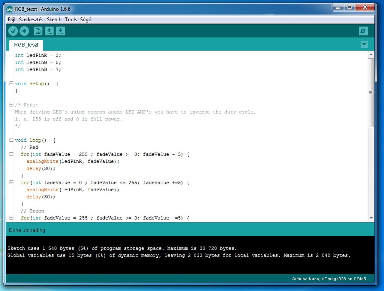

Valaki tudna segíteni? Azt jelzi hogy feltölti de valószínű hogy nem mert ha kilépek programból meg vissza akkor ugyan úgy üres. Mitől lehet ?
Mert már több órája próbálkozok de ugyan úgy semmi
Nem teljesen értem a kérdést... pontosan mi üres?
Már semmi gond működik rendesen.
Annyi kérdésem lenne hogy amit feltöltök rá azt hogy tudom megnézni ha kihúzom meg vissza dugom hogy mi van az arduino-n rajta ?
Azt nem tudod megnézni, feltöltéskor visszaellenőrzi és kiírja hogy sikerült. Utána az benne van ameddig mással felül nem írod.
Értem  Köszönöm a segítséget. Csak pár hónapja kezdtem bele és nem tiszta minden.
Magyar oldalakon meg nem nagyon találok róla semmit hogy minek hogy kel pontosan lenni.
PIC-nél is ugyan ez a helyzet ami rá van írva azt nem tudom megnézni csak max újra ráírni valamit ?
Az attól függ. Ha le van zárva (írásvédelem) akkor nem olvasod vissza sehogy.
Visszaolvasni olyannak ahogyan beleírtad sose fogod (tehát kommentek, változónevek, stb), mert a programot a fordító átfordítja gépi-kódra, tehát amit most (vagyis akkor látsz amikor feltöltötted) nem fogsz többet. A visszatöltött kódot viszont (ha nincs levédve) letöltheted és egy másik ugyanolyan PIC-be kiírhatod, másolhatod magyarán. De egy eladásra szánt elektronikába levédik, mert senkinek nem hiányzik hogy másolják a termékét.
Ezt úgy képzeld el, mint most ha belenéznél egy .exe programfájlba, akkor abban is csak "zagyvaságot" látsz, és gondolhatod hogy a program írója nem ezt látta. De ez a zagyvaság a számítógép számára pont érthetô. A hozzászólás módosítva: Feb 11, 2016
