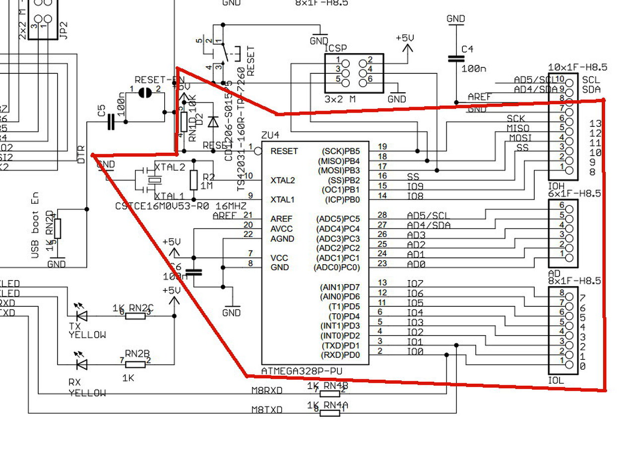

Akkor a bekeretezett rész elég lesz?
Kössz az ötletet.
Alkalmazásfüggő a dolog. Nem minden esetben kell a kvarc, de a biztosítékbitekre figyelni kell!
