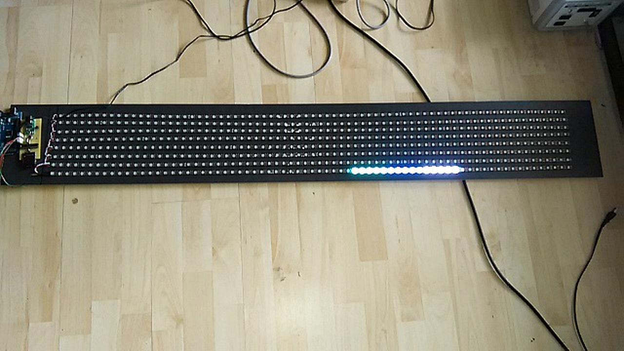

(#) GPeti1977 hozzászólása Okt 30, 2016 /
Karácsonyra készítenék egy kis LED-es fényjátékot. Vettem 2x5m LED szalagot WS2812 egyenként címezhető RGB LED-del, abból építettem egy 72x8 pixeles táblát, a fényeket SD kártyáról vannak kiolvasva amit .bmp 24 bites fájlba kell megrajzolni pl pain-ben, működik is de csak arduino nano-val azaz ATMEGA328 procival, mint látjátok a csatolt programban csak 128 LED-et tudok használni mert elfogyott a RAM, nekem 576x(3) LED kellene, ahhoz ott van az Arduino Mega de azzal nem működik, a FAB_LED.h használom, de ott van ami asm-ben van megírva így nem tudom átírni -nincs meg a tudásom- a kódot hogy ATMEGA2560 is működjön, ugyanis ha abba írom bele a programot akkor a kimeneten nem jön ki jel. a segítséget kérném valakitől hogy mit kellene módosítani.
