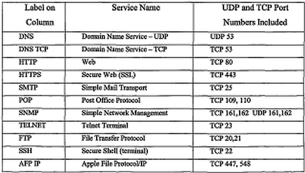

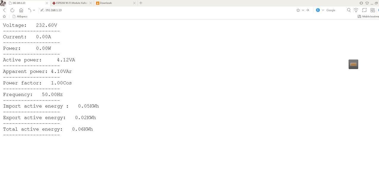

(#) jeges válasza Panhard hozzászólására (») Dec 11, 2016 /
Ezt igy müködik de TCP valahogy nem mennek át ki küldött értékek Realterm nem elérhetö TCP port ping sem !
HTTP alatt böngészöben is megjelenek az el küldött értékek szépen!
TCP alatt mi a titok?

(#) Bakman válasza jeges hozzászólására (») Dec 11, 2016 /
Tulajdonképpen mi a kérdés? http működik, TCP nem? Ez hogy lehet? A modul TCP vagy UDP kapcsolatot tud kezelni.
Ha nem működik a TCP, nem működik a HTTP sem, mivel az utóbbi az előbbire "épül".
(#) jeges válasza Bakman hozzászólására (») Dec 11, 2016 /
Böngészöbe ok látható is a képen!
Akkor nem tudom....
(#) Gabó válasza elektroby hozzászólására (») Dec 11, 2016 /
Próbáld az 1,5,7el. Én is futottam bele olyanba, hogy az 1,5,7be írt program jó, de ha 1,6,x el akartam feltenni hiba.
A kép szerint működik a HTTP és a TCP is. Te nem tudod, mit szeretnél.
Én tudom mit szeretnék Tcp portra kiküldeni a látható adatokat amiket késöbb SADA.. HMI rendszeren megtudok majd grafikusan jeleniteni!
Mondom, hogy nem tudod, mit szeretnél. TCP protokollon kérdezel a modultol, az meg válaszol rá. Ezt láthatod a böngészőben. Leegyszerűsítve, a TCP protokoll mindig kérdéssel kezdődik. A mester kér a szolgától adatot. A böngésző a mester, az ESP modul a szolga.
A hozzászólás módosítva: Dec 11, 2016
Mivel az esp most cliens modban van mást nagyon nem is tudna csak kérdezni lehet töle....
Ezt én is átt látom....
Én még azt látom hogy valami nem megfelelö port szám nem ok a kapcsolathoz win alat TCP hez!
