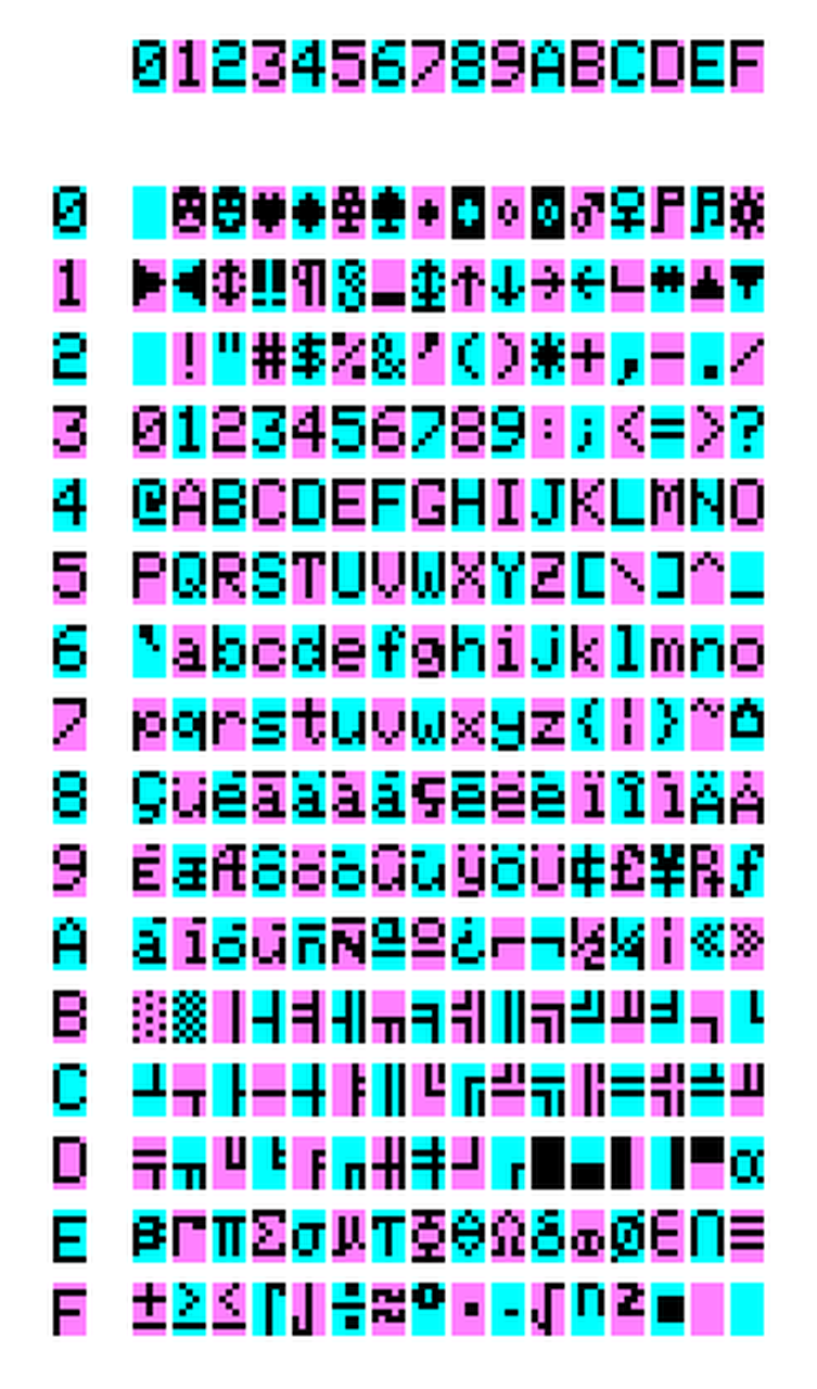

SPFD5608 kijelzőre szeretnék kiíratni a "tft.print();" fügvénnyel szöveget hexadecimális módban.
Tehát úgy, hogy adott egy ASCII tábla (képen mellékelve), és a kiírandó karakterhez tartozó HEX értéket akarom megadni HEX módban, de sajna nem tudom hogyan kell. Vagy van erre más fügvény?
(#) Kovidivi válasza RoliNyh hozzászólására (») Jan 21, 2017 / 1
Én úgy tudom, erre való a tft.write(219); ami ezt eredményezi: █ , de lehet a tft.print(219); is ugyanezt eredményezi. Ha hexában akarod a számokat írni, akkor tft.print(0xDB); Ilyen karaktereket te is tudsz írni, ha lenyomod a bal oldali ALT-ot, nyomva tartod, és közben beírod a 219-et, majd elengeded az ALT-ot. ▄█▄█▄█ Ha rákeresel az ascii táblázatra, akkor látni fogod a számokat is. Vagy megnyitod a windowsos karaktertáblát, ott a Terminal betűtípust kiválasztva meg tudod tekinteni. Régen még decimális számként írta ki a kódját, ma már hexában sajnos.

Nos a "tft.write();" végülis működik úgy, hogy ha decimális értéket írok bele.
Ha úgy használom, hogy "tft.write(0xFF);" akkor viszont nem a hozzá tartozó karakter képét írja ki,
hanem a hozzá tartozó decimális értékét...
Fél megoldás, de végül is így is jó...
