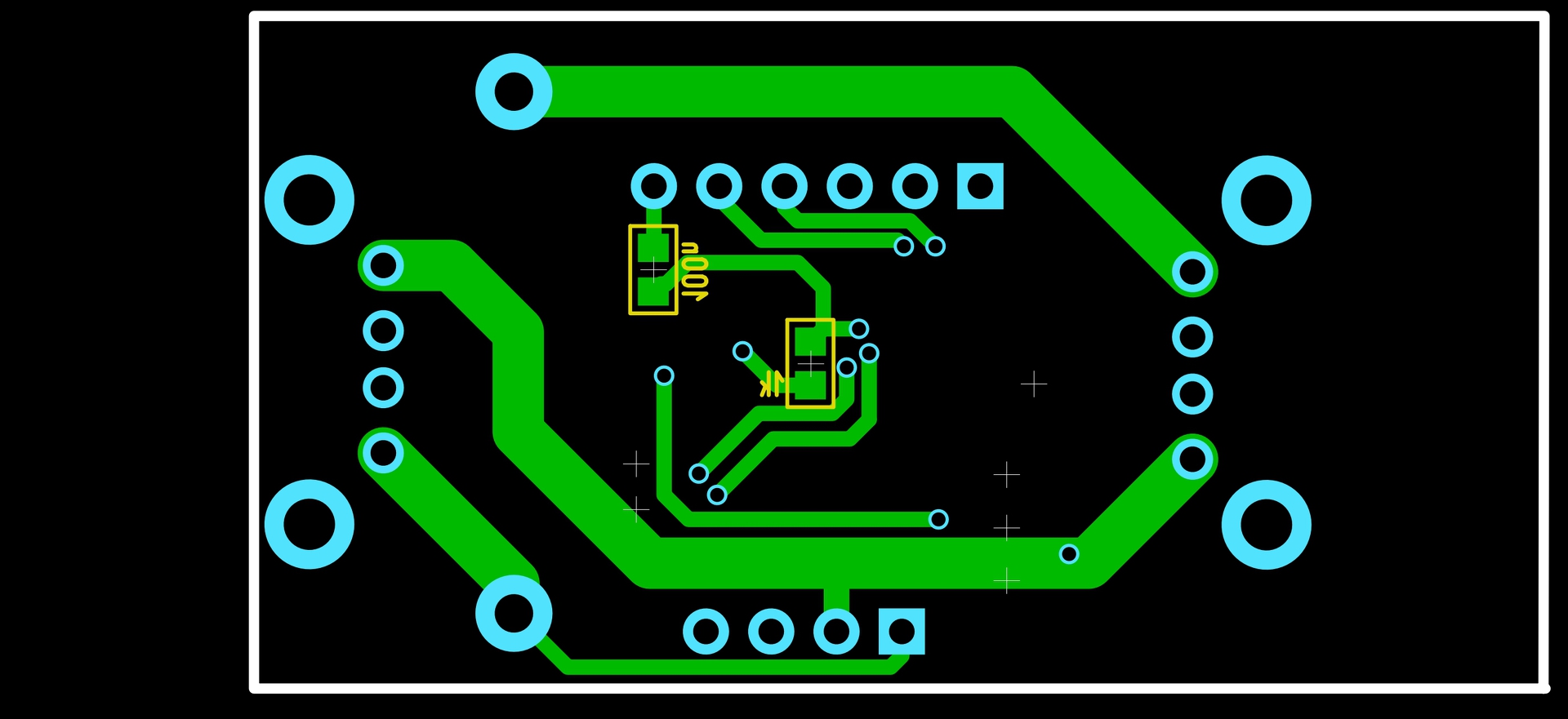

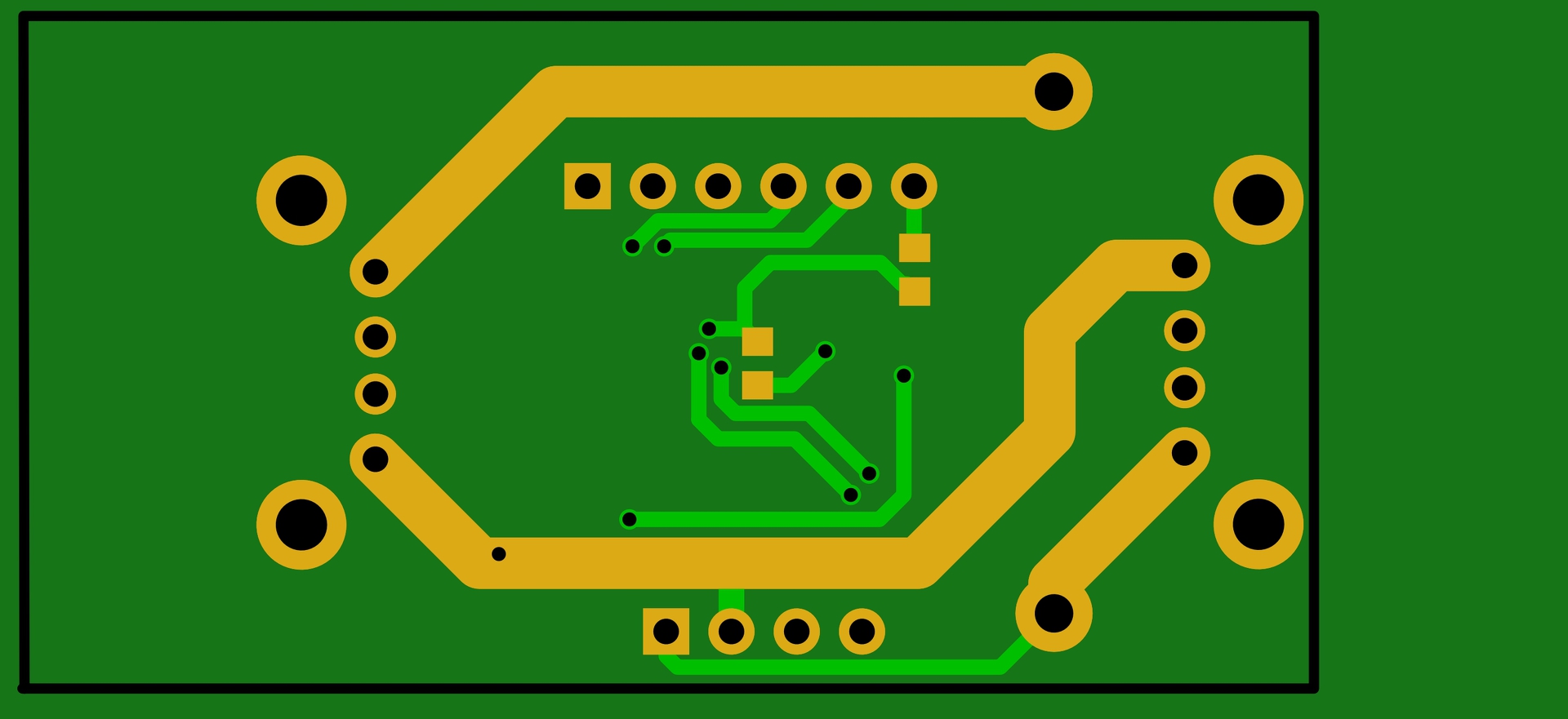

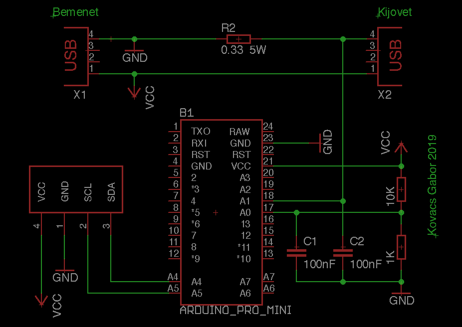

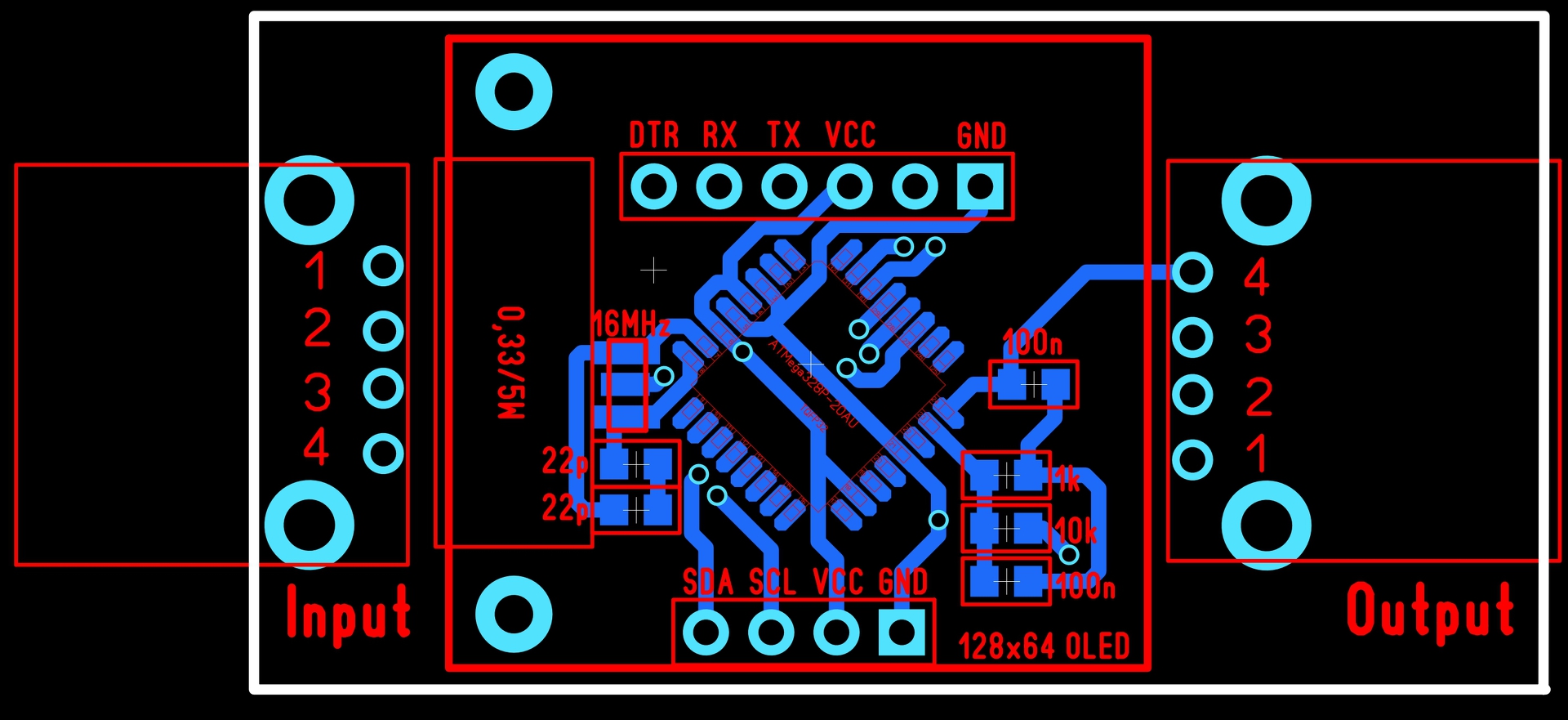

(#) trickentrack hozzászólása Feb 2, 2019 /
Megkaptam Kovács Gábortól a "Ki mit épített?" topicban általa közzétett USB Teszter kapcsolását.
Ezúton is köszönöm neki!
Ő egy Arduino Pro Minivel készetette el. Én a méret miatt egy panelen szeretném elkészíteni.
Szerintetek így működőképes lenne? Nem csináltam még ilyet!
Előre is köszönöm!
(#) eSDi válasza trickentrack hozzászólására (») Feb 2, 2019 /
Nem tudom, hogy a Pro Mini-n milyen kontroller van, de ha nem belső oszcillátorról megy, akkor kell mellé egy kvarc is két kondival. A panel jónak tűnik. A GND ágban elhelyezett sönttel én nem értek egyet, de az az én bajom. Így egyszerűbb, az biztos.
Megtaláltam, Mega 328-as. Bővebben: Link
(#) trickentrack válasza eSDi hozzászólására (») Feb 2, 2019 /
A kvarc és a 2db 22pF os kondi ott van a 328 as bal sarkánál.
Ja, már látom. Felrakhattad volna a te kapcsolási rajzodat is kép formában. Nem mindenki használ sprint layout-ot.

(#) trickentrack válasza eSDi hozzászólására (») Feb 2, 2019 / 1
Ez alapján készítettem. Egyedül a 47µF os kondenzátort hagytam ki.
