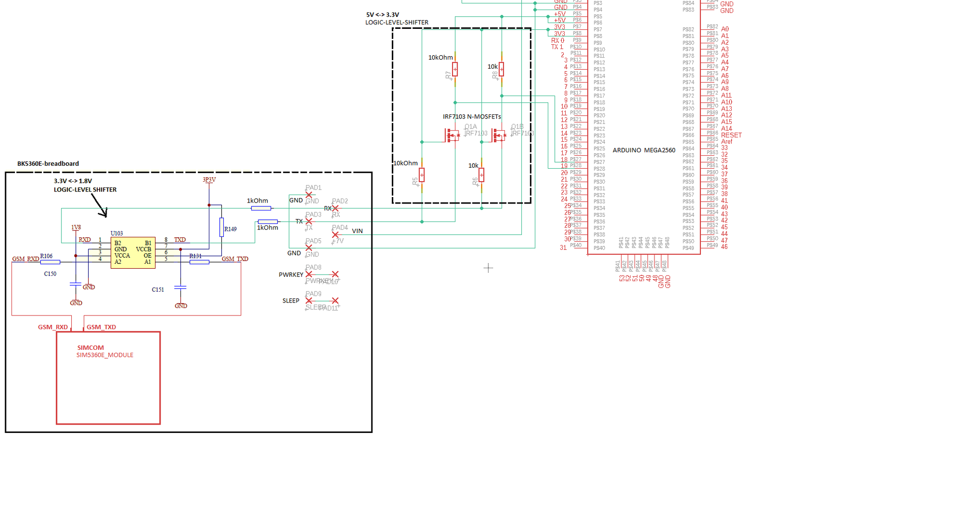

Remélem jó helyre írom a kérdésemet: van egy Arduino Mega2560 klón (meduino) board-om amihez hozzá szeretnék UART-on keresztül kötni egy SIM5360E alapú breakoutboardot (Bővebben: Link ). Erről a dologról tudni kell, hogy a SIMCOM SIM5360E chipjét használja ami 1.8V-os RX/TX-el operál, ezért a modul gyártója rakott egy 3.3V<->1.8V logikai szintillesztőt a board-ra és maga a board egy 3.3V TTL ki/bemenetet vár az UART portján. A probléma: az Arduino 5V-os, ezért csináltam egy 5V<->3.3V szintillesztőt, viszont így nem működik a dolog. Szerintetek mi lehet a hiba? A két logikai szintillesztő már "lenyeli" a jelet vagy annyira gyengíti? Csatoltam a áramkör rajzát hátha az segít jobban megérteni a problémát. (Jah még annyi hogy külön-külön működnek csak egymással nem akarnak kommunikálni...)
(#) kapu48 válasza 5L hozzászólására (») Márc 15, 2019 /
Szerintem felesleges a kétszeres szint illesztés!
A simcomon levő illesztő VCCB tápját kösd át 5V-ra és megvan 1.8V <> 5V illesztésed.
Vagy ugyanezt megteheted a másik illesztővel is. 3.3V helyett adsz neki 1.8V tápfeszt.
És akkor a simcom illesztőjét elhagyhatod.
A hozzászólás módosítva: Márc 15, 2019
(#) 5L válasza kapu48 hozzászólására (») Márc 15, 2019 /
Igen erre én is gondoltam, de mindkét megoldáshoz SMD-t kell forrasztani a simcom board-on.
(ráadásul nagyon kis alkatrészek).
Már bánom hogy ezt vettem meg, főleg hogy alig van dokumentálva.
Még arra is gondoltam hogy van ott egy 1k ellenállás, talán az zavarhat be?
Néztem a gyártó kínai oldalát! Kirakót, egy képet tele kínai írással!
Ezt még a fordítóba sem lehet beledobni, hogy megértse az ember!
Én biztos messzire elkerültem volna.
Rendelés előtt a legfontosabb, hogy megnézem milyen az árú dokumentálása, és, hogy ezek alapján lehet valami értelmeset össze hozni?
Másik javaslat: Hajtsad a Megát 3.3.V-ról. Ha szerencséd van még működik ugyanazzal az óra jellel.
(#) proba válasza 5L hozzászólására (») Márc 15, 2019 /
Mondjuk én alapból 3,3V os arduinót szoktam venni, nincs baj a szintillesztéssel, igaz kisebb az órajele. Az 5V-os is talán elmegy 3,3V ról, csak a stabilizátor után kell kötni a tápot.
A te áramköröd szerintem azért nem működik, mert rossz fetet választottál. Túl nagy a nyitófeszültsége.
(#) tbarath válasza 5L hozzászólására (») Márc 15, 2019 /
Ha jól tudom az Atmega 0.6*VCC fölött high-nak veszi a vonalat (legalábbis digit pineken), ha így van akkor a SIMxxx TX és a Mega RX közé nem kell szintillesztő. A másik irányba pedig elég lehet egy feszültségosztó is, mondjuk 2k2-3k3.
(#) 5L válasza proba hozzászólására (») Márc 15, 2019 /
Milyen FET-et javasolsz? SO-8 -as tokozás lenne jo mert azt konnyebb forrasztani.
https://www.hestore.hu/prod_10038208.html
Ez jo lehet helyette nem? 1.5V max Vgs(th) erteke
(#) proba válasza 5L hozzászólására (») Márc 16, 2019 /
Remélem.
