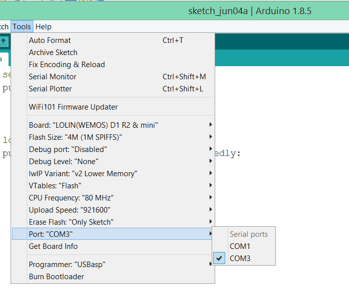

(#) tirisztortetróda hozzászólása Jún 4, 2020 /
Arduino IDE alatt szeretnek felprogramozni egy ESP8266-01 modult. A programozo menuben nem tudom kivalasztani az ESP tools-ot, nem jelenik meg. Hogy lehet megoldani ezt a problémát?
Előre is köszönöm a segítséget, üdv
István
A szöveges hibaüzenet, ami feltöltési kiserletkor keletkezik:
Connecting........_____....._____....._____....._____....._____....._____.....____Traceback (most recent call last):
File "C:\Users\istva\AppData\Local\Arduino15\packages\esp8266\hardware\esp8266\2.7.1/tools/upload.py", line 65, in <module>
esptool.main(cmdline)
File "C:/Users/istva/AppData/Local/Arduino15/packages/esp8266/hardware/esp8266/2.7.1/tools/esptool\esptool.py", line 2890, in main
esp.connect(args.before)
File "C:/Users/istva/AppData/Local/Arduino15/packages/esp8266/hardware/esp8266/2.7.1/tools/esptool\esptool.py", line 483, in connect
raise FatalError('Failed to connect to %s: %s' % (self.CHIP_NAME, last_error))
esptool.FatalError: Failed to connect to ESP8266: Timed out waiting for packet header
_
a kiválasztott soros port _
nem létezik vagy az alaplap nincs csatlakoztatva

(#) Johnycorp válasza tirisztortetróda hozzászólására (») Jún 4, 2020 /
Szia.
Programoztál már ilyen eszközt?
Hogyan van összekötve és előkészítve a programozásra?
USB/soros átalakítót kapcsoltál hozzá?

(#) pipi válasza tirisztortetróda hozzászólására (») Jún 4, 2020 /
Gpio0-on is van felhúzó? Ellenőrizd. Más fejlécet kell láss, ha resetkor a gpio0 alacsony, vagy magas. Azt rosszul tdod, hogy az ESP soros portja 5V-os, az összes lába csak 3V3 jelszintű.
Keringenek írások hogy elviselik az 5V-ot, de az adatlap 3V3-at specifikál.
Nálam ez van. A programozó szerintem tök mindegy.
A file-preferences-ben show verbose... pipáld ki mindkettőt, több infót kapsz a hibáról

(#) pipi válasza tirisztortetróda hozzászólására (») Jún 5, 2020 /
Kivül nincs, a panelon van, és wemos mini-t használok, több lába van...
De egyszerű, rámérsz az esp lábára, ha 3V-on van, akkor ok.
A CH_PD lábat is ellenőrizd (bár eddig nem jut el ha lóg)
Ezeket ellenőrizd le direktben az esp01 lábain
Ha bekötöd, az usb soros RTS és DTR-t, akkor nem kell játszani a reset+gpio0 nyomkodással.
(ez is 3V3 jelszint), bár ilyenkor valamelyik egyszerű esp modulnál nem minden letöltés indult el,
időnként nem találta meg. A "jobb" panelokon az rts-dtr-en tranyók rángatják az esp-et
Ha be van kötve az rts-dtr, akkor lehet játszani a tools-reset method-al, de ez a menü nem minden esp modul választásánál jelenik meg. (akkor legyen tools-board- generic esp8266)

(#) icserny válasza tirisztortetróda hozzászólására (») Jún 5, 2020 /
Ha fekete a panel (nem kék), akkor lehetséges, hogy nem a RESET láb van kivezetve. Ekkor csak a programozó láb lehúzása melletti újracsatlakozás viszi programozó (mármint bootloader) módba a modult.

Ugy adok ra tapot, hogy a GPIO0 lab GND-re van kotve egy vezetekkel, es ezt rajta is hagyom.
Ezutan csatlakoztatom az USB uart atalakitot az USB portra, majd inditom az ide-t
Ha ez megvan, ellenorzom a portot, kivalasztom, majd forditok, es feltoltok, ekkor jonnek a hibauzenetek a sikertelen csatlakozasrol, vagy nem helyes com-port-rol.
Azt szeretnem elsore meghatarozni, hogy az arduino ide-ben nincs e gond, mert a programozo menubenl nem tudok semmi ESP specifikus programozot kivalasztani.
Az arduino isp van kivalasztva, ez igy helyes? A board infobol tudja, hogy kell programoznia? Most a generic esp8266 van ott beallitva. Gyanus mondjuk, hogy az IDE felol rendben van a dolog.
Ami hardveresen nem vilagos: Ha a reset igazabol nincs kivezetve szukseges-e oda a felhuzo ellenallas?
A GPIO0-ra ha foldre van a programozashoz kotve a programozas sikeret nem befolyasolja, hogy rajta van-e a felhuzo. Nyilvan ha azt mondjatok tegyek be oda 2 db 10K-t akkor felteszem es kiprobalom.
