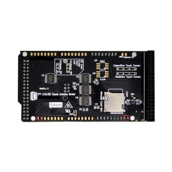

(#) Lac364 hozzászólása Máj 26, 2020 /
Üdv mindenkinek.
Lenne egy kérdésem. Adott egy mega 2560. Egy 7"-os Lcd megy róla. De az lcd a mega 20 , 21 es SDA -SCL kimenetét is használja. Viszont szeretnék egy ds3231 óramodult is használni ami persze szintén a SDA-SCL lábakat használja. Kérdésem van e megoldás arra hogy az óramodul más kimenetet használjon és ha létezik megoldás mi lenne az.
(#) Kovidivi válasza Lac364 hozzászólására (») Máj 26, 2020 /
Nézz utána kicsit az I2C protokollnak. Ugyanazokat a lábakat fogja mindkét eszköz használni, csak más a címük, így tudod őket a programból megkülönböztetni/megszólítani.
(#) Lac364 válasza Kovidivi hozzászólására (») Máj 26, 2020 /
Tehát ha rákötöm az óramodult is az SDA -SCL lábakra a program majd lekezeli nekem semmi dolgom vele?

(#) usane válasza Lac364 hozzászólására (») Máj 27, 2020 /
2 megoldás van. Legegyszerűbb, ha átrakod a kijelzőt máshová. Ha nem megy akkor szoftveres I2C-t használj, az működik bármelyik lábon. Kapásból 3-at is találtam. SoftWire, SoftwareWire, SoftI2CMaster. Nem tudom melyik a jobb, még nem használtam. Neked kell kikisérletezni.

(#) proba válasza Lac364 hozzászólására (») Máj 27, 2020 /
Pakold arréb az LCD-t, ha nem i2c-t használ az is. Ha igen, akkor meg békében megférnek egymás mellett.

(#) Jonni válasza Lac364 hozzászólására (») Máj 27, 2020 /
A képemen a felső sor 2es és 3as láb is SCL SDA láb. Gondolom azt is lehet használni. A 20 , 21 röl nekem is rtc megy.

(#) Lac364 válasza Jonni hozzászólására (») Máj 27, 2020 /
Amint látod mind a kettőt használja. Illetve egy és ugyanazon lábak .De ez mega és due shiedel (pajzs ) az Lcd és a mega közzé. Nem olyan egyszerű az lcd arrébb pakolni.

(#) szeg76 válasza Lac364 hozzászólására (») Máj 28, 2020 / 1
Erről a shieldről van szó?
Az adatlapja szerint az I2C lábakat ő is I2C-ként használja (vagy nem is használja: csak ki van vezetve rá?), nem pedig egyszerű általános I/O-ként, tehát ráköthetsz további I2C eszközt, nem akad össze.
