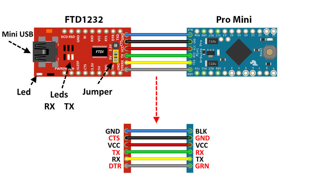

Arduino PRO minire szoktak tenni bootloadert?
Ugye nem. Jól gondolom, hogy a bootloader az USB-s csatlakozáshoz kell?
Ami a Arduino PRO minin nincs.
(#) vargham válasza mnyugger hozzászólására (») Jan 20, 2021 /
Bootloadert bármire tehetsz. És szoktak is. Nem az USB kapcsolathoz kell.
Egy teljesen üres AVR mikrokontrollerre programozóval tudsz programot tölteni. Ez általában ISP vagy JTAG interfészen kerseztül működik, és nem túl olcsó eszköz.
A bootloader az valamilyen kommunikációs vonalon, például UART-on keresztül képes fogadni a proramot, és elmenti az MCU flashbe. Ekkor mindegy neki, hogy az USB soros átalakító az egy külön eszköz vagy rá van építve a NYÁKra, például az Arduinora. Egy ilyen átalakító ára a töredéke egy programozónak, ezért kedvelt a hobbisták körében.
(#) Poli válasza mnyugger hozzászólására (») Jan 20, 2021 /
Elvileg van rajta.
Itt és itt írtam róla egy fórumtársnak.
(#) proba válasza mnyugger hozzászólására (») Jan 20, 2021 /
Amit Kínából rendeltem (többször több helyről) minden volt. Bár semmi módon nem volt jelölve soha.
(#) zsolt58 válasza vargham hozzászólására (») Jan 20, 2021 /
Köszönöm szépen mostmár megy.
(#) mnyugger válasza proba hozzászólására (») Jan 20, 2021 /
Köszönöm a Bootloader kérdésre adott 3 választ.
Sikerrel feltöltöttem két különböző programot. Mindkettő működik.
Arduinó uno-t használtam feltöltőként. A resetet Gnd-re kapcsoltam, majd Rx - Rx, Tx - Tx-re.
A menüben Pro Minit választottam.
Biztosan van rajta, mert Blinkel.

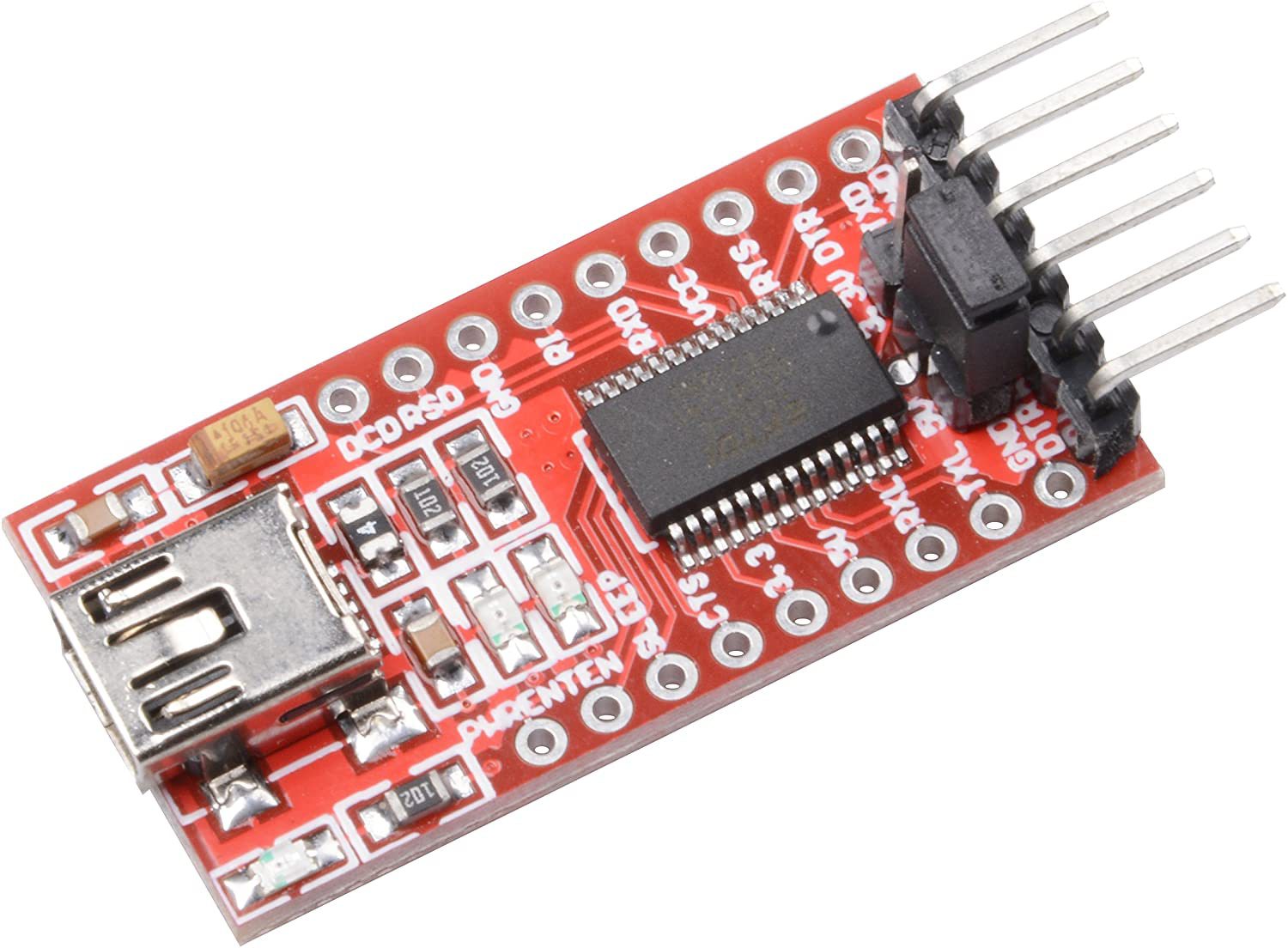

(#) mnyugger válasza vargham hozzászólására (») Jan 21, 2021 /
„Az ötszáz forintos USB-UART”
Az előző éjszakát vele töltöttem. Sikertelenül.
Windows 10 alatt próbáltam. A windows látja, de programot feltölteni nem sikerült.
Sokat olvastam róla. Úgy érzem hamisítvány az IC. Bár az azonosítók megvannak benne. Csak a sorozatszám 00000000.

(#) pipi válasza mnyugger hozzászólására (») Jan 21, 2021 /
FTDI valami van rajta? Azokat hamisították. Úgy emlékszem régi drivert kell feltenni, azzal működik. Én kerülöm az FTDI-t emiatt, jól működik a CH340, és a CP2102 akár 921000 baudon tudja tolni az ESP procikba a szoftvert
(#) Poli válasza mnyugger hozzászólására (») Jan 21, 2021 /
„Windows 10 alatt próbáltam. A windows látja, de programot feltölteni nem sikerült.”
Az előző bejegyzésed alapján, szerintem nem jól csatlakoztattad.
