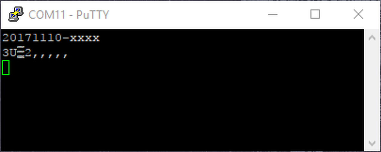

A megszakításba TXE (adás megszak.) DISABLE-t, már "kínomba" tettem be, se vele, se nélküle nem változott az eredmény. Este megint kivettem, de úgy sem jó.
Az áthallás valós lehet. Még nem tudtam rá megfelelő elméletet kialakítani.

Nálam az alábbi üzeneteket dobja a #?v, illetve #?t parancsokra.
(#) roleez válasza csatti2 hozzászólására (») Nov 15, 2017 /
Köszönöm, hogy megnézted.
Itt is van valami a dátumforma alatt. Erős a gyanúm, hogy akkor az "áthallást" kizárhatom, marad a program...
Nálam ilyen a kimenet.
Most tudatosult, hogy a második sor a #?t parancsra adott válasz... Lehet mégis jó a program? De akkor nálam mi lehet?

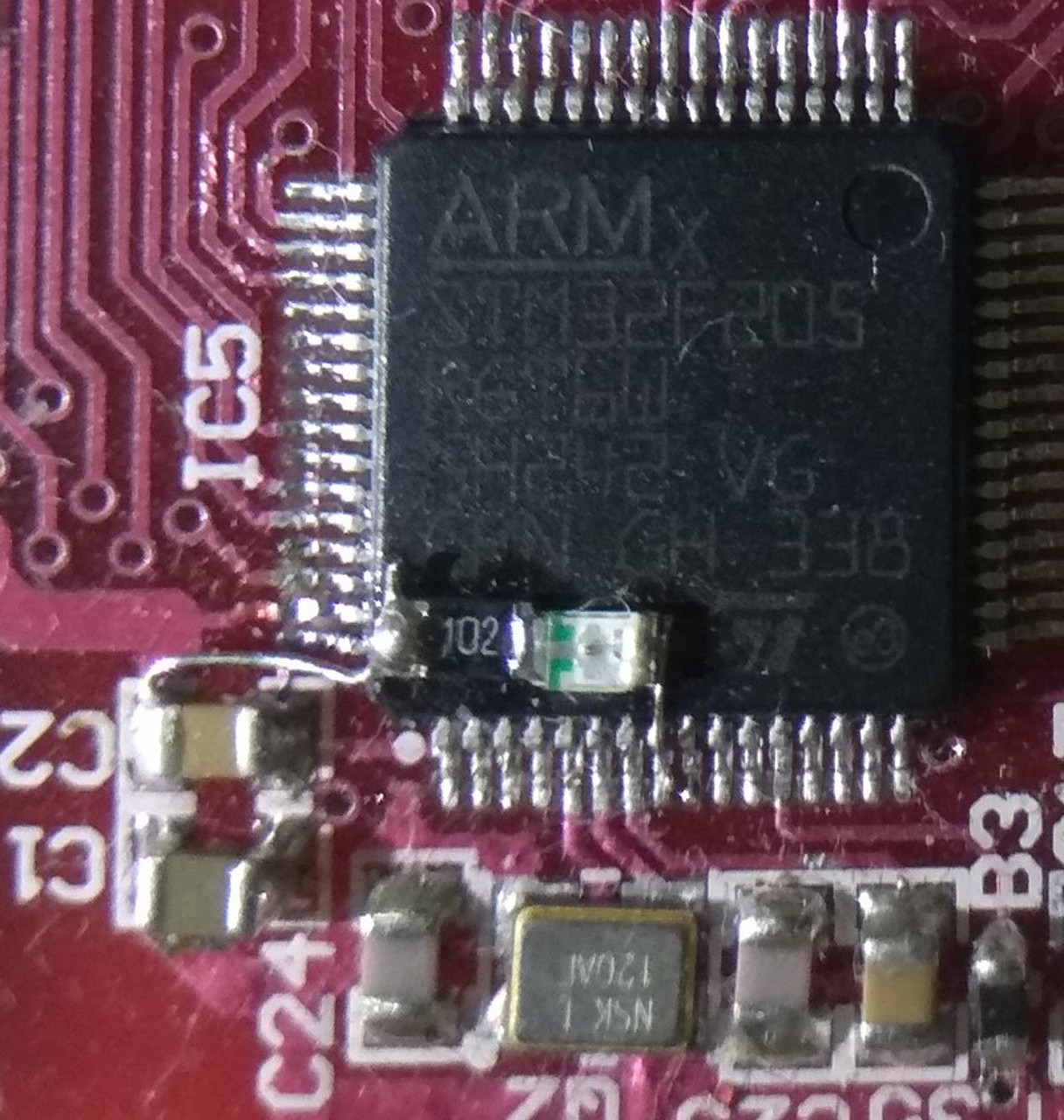

Ezzel nagyon fölcsigáztál. A problémám az ST-LINK-kel, hogy nincs kivezetve az SWO lába, ehelyett ki van vezetve egy STM8-as programozó, amit nem használok semmire. A neten olyan megoldások születnek, hogy szedd szét a boardot és drótozd át.

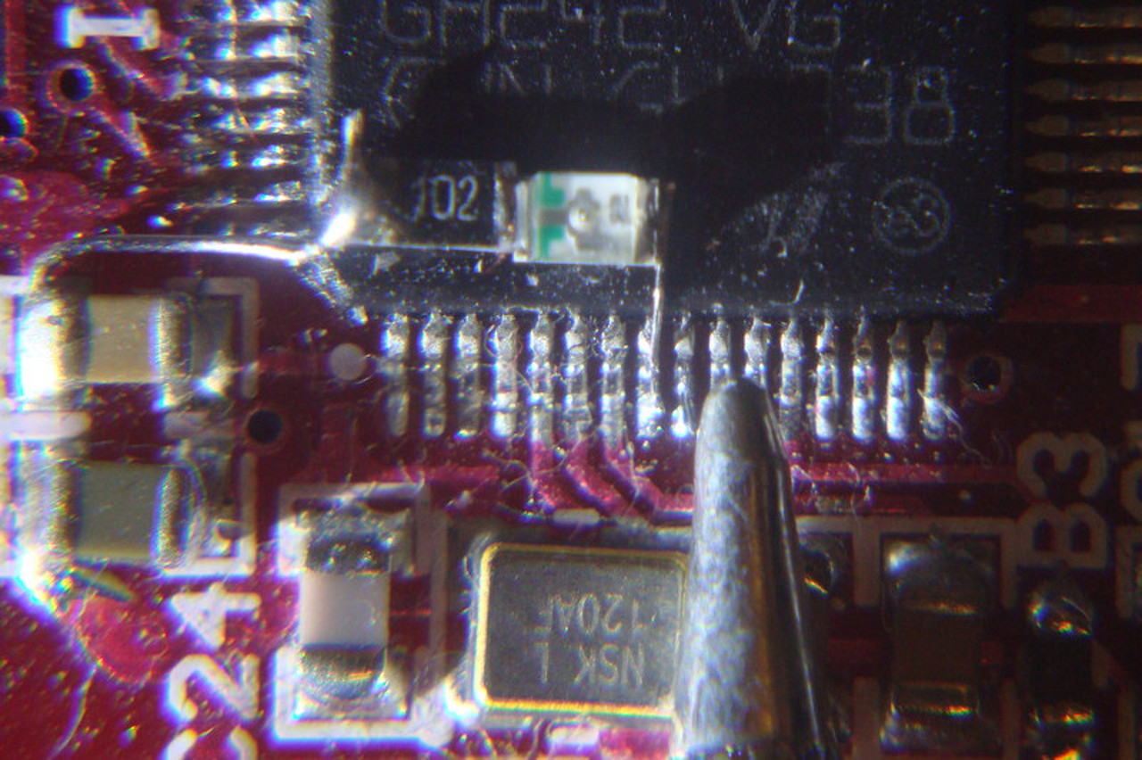

Nem bonyolult a trükk, de inkább kihagynám, hogy az SMD IC 0.4mm-re lévő lábainak egyikére vezetéket forrasszak. Öreg vagyok én már az ilyen trükkökhöz, 40 év felett már örül az ember, ha az IC-t látja

Megnéztem, van is ilyen cuccom (kék dobozos kütyü). Az érintett USB-s cuccban nincs SWO. Téged gondolom a JTDO/SWO pin zavart meg az eredeti ST-LINK áramkörben.
Két külön pinről van szó:
PA10 - SWO
PA6 - JTDO
Mivel az ST rájött, hogy vagy JTAG-et, vagy SWO-t használsz, kölcsönösen kizárva egymást, ezért a két pint összekötötték. A nagy fehér ST-LINK klónban is össze vannak kötve.
Viszont az érintett kínai cuccban megspórolták azt az egy vezetéket, ezért kizárólag a JTAG működik az SWO nem. Ugyanaz a helyzet, mint a kisebbikkel, a 0.4 mm lábközű IC-re kellene ráforrasztani egy vezetéket a PA10-PA6 közé és máris menne.
Bővebben: ST-LINK kapcsolási rajz
Én is így gondoltam, mígnem a DM-ben vettem 900 forintért +3-as olvasószemüveget. Nem kellene ilyen szemüveg, egyszerűen nagyítónak használom. Azóta nem okoz gondot az ilyesmi.
De egy SMD IC-t sokkal könnyebb beforrasztani, mint utólag rátenni egy plusz vezetéket.
(#) csabeszq válasza vargham hozzászólására (») Nov 17, 2017 /
A páka nem fér oda a lábak közé, viszont ha a vezetéket bekenem forrasztópasztával és hőlegpáka, azon esetleg lehet gondolkozni. Csak kérdés, hogy tart-e.
A hozzászólás módosítva: Nov 17, 2017
(#) vargham válasza csabeszq hozzászólására (») Nov 17, 2017 /
„A páka nem fér oda a lábak közé”
Az enyém sem. De ez nem akadály.

Kipróbáltam, nem megy nekem. Még nagyítóval sem.
A probléma, hogy nem fog semmit, az első kanyarban leszakad. Nem éri meg szerintem a fáradtságot. Sok munkával semeddig tartó cucc, legalábbis szerintem.
