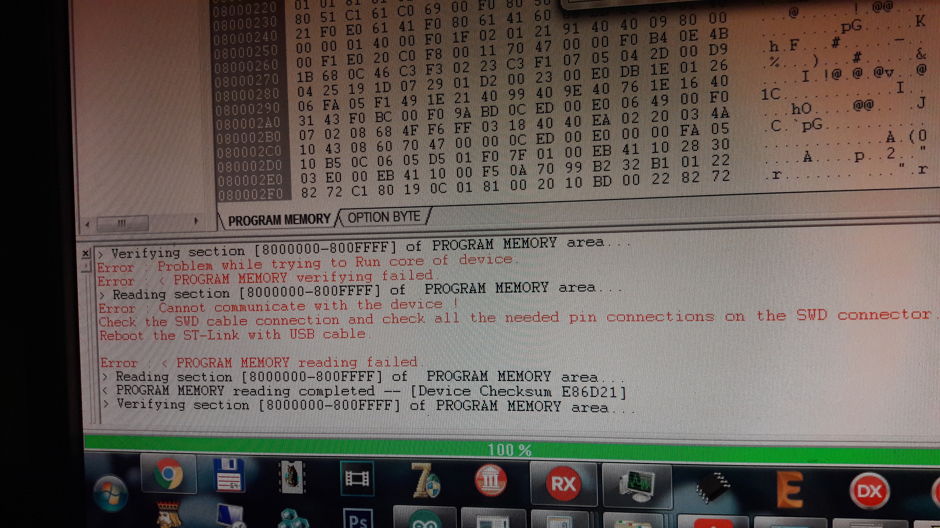

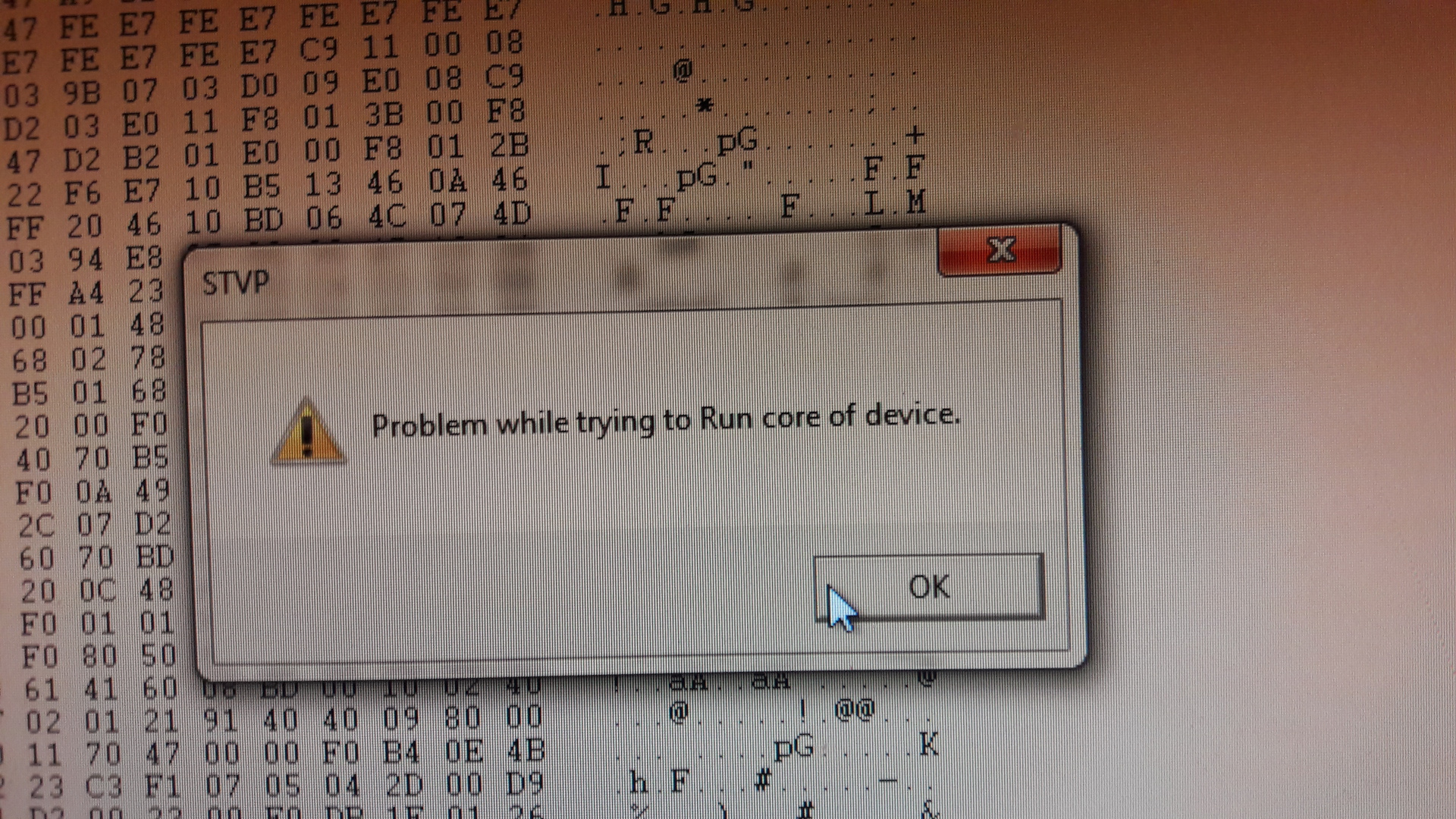

Adott egy STM32F103C8T6-al szerelt kinai nyák és egy fehér klón ST-link.
Az STM32-t sikerült uart--ttl átalakítóval programoznom, sőt a demo USB-s példák is működnek.
Tegnap összekötöttem az ST-Link-kel, ha tízszer nyomom meg az olvasás gombot, akkor mind a tízszer kiolvassa a tartalmát, de ha a verify gombot nyomom meg, akkor végigmegy a kiolvasáson majd a képen látható hibaüzenet jelenik meg.
A kérdésem az lenne, hogy mit jelenthet az alábbi üzenet? Normális dolog, hogy megjelenik?
A választ előre is köszönöm!

(#) david10 válasza david10 hozzászólására (») Jún 17, 2019 /
Rejtély megoldva:
Nem ad tápot a kínai ST-Link, külső 3.3V-al minden tökéletes.
Köszönöm mindenki segítségét!
(#) vargham válasza david10 hozzászólására (») Jún 18, 2019 /
Melyik ST-Link nem ad tápot? Ez a fajta?
