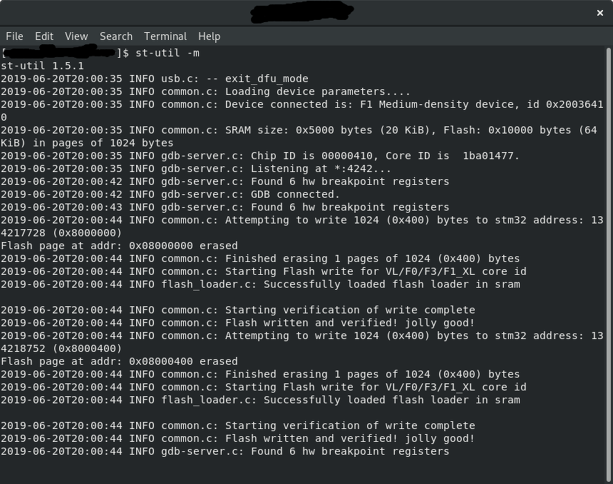

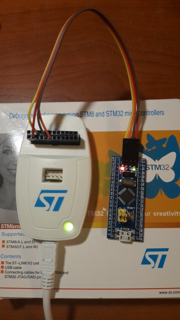

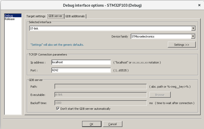

(#) edigi válasza Topi hozzászólására (») Jún 20, 2019 / 1
Nekem megy a blue pill ST-Linket használva minden külön táp nélkül, szóval nem értem mihez kell táp.
(Most csak sima pin headerrel van összekötve ami hosszabb is, 10->12, hogy ne lötyögjön, amíg nem jön meg az IDC20-as csatlakozóm).
Egyébként Linux (Wine) alatt futó EmBitz.
(#) Topi válasza edigi hozzászólására (») Jún 20, 2019 / 1
Ha nincs a lábakon (I/O) semmi, akkor a belső felhúzókon és védődiódákon keresztül tud annyi energiához jutni a programozón keresztül, hogy arról még épp elfut. De ez az erős néha, és "egyes esetekben" kategória. Használni így semmiképp sem ajánlatos, mert elkóborolhat flash írás közben, ha nincs stabil tápja.
Ha a programozó 19-es pinjét (másik szélső mint ahol most a piros van) kötném a panel 5V feliratú pinjéhez?
