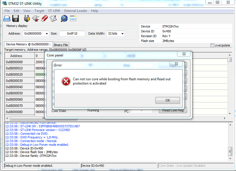

Sziasztok, Folyton kifagyott az ST LINK Utility, es mostmar nem is tudom programozni a H7-et. Az st link ezt irja: Can't halt the core. Probaltam under reset, stb formaban is. Ez most azt jelenti hogy a procit cserelhetem ki ? ESDt nem kapott, tapja van, tulajdonkeppen hozza nem volt nyulva a panelhoz, csak programoztam.
(#) Topi válasza gtk hozzászólására (») Ápr 28, 2019 /
Pár tipp:
- Bootloader select pin(ek) stabil(ak)?
- Oszcillátorod stabil?
- SWD órajelet próbáld meg lejjebb vinni (próbaképp)
- Ha sikerül hozzáférned akár csak rövid időre is, hívj egy Chip erase-t (esetleges flash lock)
- Tartsd kézzel resetben + under reset opció
(#) gtk válasza Topi hozzászólására (») Ápr 28, 2019 /
Szia. Koszi. Ha ki/bekapcsolom a tapfeszultseget mikozben probal csatlakozni, akkor racsatlakozik es fel tudtam programozni, viszont nem fut a program ( egy egyszeru LED blink van rajta ami mukodott korabban ) es az alabbit sikerult elkapni:
(#) gtk válasza gtk hozzászólására (») Ápr 28, 2019 /
Ezt sikerult elkapni:
„12:50:12 : ST-LINK SN : 53FF6B064980555737551487
12:50:12 : ST-LINK Firmware version : V2J24S0
12:50:12 : Connected via SWD.
12:50:12 : SWD Frequency = 1,8 MHz.
12:50:12 : Connection mode : Normal.
12:50:12 : Debug in Low Power mode enabled.
12:50:12 : Device ID:0x450
12:50:12 : Device flash Size : 2MBytes
12:50:12 : Device family :STM32H7xx
12:50:18 : [upsdr_h7.hex] opened successfully.
12:50:18 : [upsdr_h7.hex] checksum : 0x002BDF51
12:50:25 : Memory programmed in 2s and 465ms.
12:50:25 : Can not read memory!
12:50:27 : Flash memory [0x08000000:0x08200000] Checksum: 0x00000000”
A hozzászólás módosítva: Ápr 28, 2019
Ra tudok csatlakozni ha csatlakozas kozben megszakitom majd ujra raadom a tapot, de korulmenyes. Igy fel tudom programozni, nagy nehezen es sikeresen vissza is ellenorzni. Keil debuger is elindult nehanyszor, de nehany periferia init utan mar nem fut tovabb a program, "can't access..."-el leall a debuger es ujracsatlakozasnal meg "Can't halt the core" uzenetet ad...
„Ha ki/bekapcsolom a tapfeszultseget mikozben probal csatlakozni, akkor racsatlakozik es fel tudtam programozni, viszont nem fut a program”
Ez core-clock probléma szerű. Ilyen sűrűn fordul elő, ha míg totojázik az ST-Link, de közben már elindul a program, aminek meg van olyan része, aminek hatására PLL reconfig van, vagy egyszerűen power-down, vagy olyan clock configot használsz. Ultra low power alkalmazásoknál, vagy suspend-es USB-nél sokszor szívtam már ilyennel, és a jó időben felengedett resettel ilyenkor lehet programozni, de utána debuggolni már nem, mert a core-clock váltástól szétesik az SWD is.
További hibakeresési tippek:
- USB suspend letiltása (ha használsz)
- SWD frekvencia 1MHz körülire mérséklése próbából
- Fejlesztés ideje alatt boot delay, mielőtt komolyabb periféria konfigurálást végzel, mert sajnos download előtt többször felengedi néha az ST-Link a resetet, amitől el-elindul a program.
- Téves remap, téves portconfig, ami beleszól az SWDIO/SWCLK lábakba (pl. GPIO_Pin_7 az jó, de GPIOB helyett GPIOA-t írtál véletlen)
- Sikeres chip erase után egy üres ledvillogtató kód készítése, csak a legszükségesebb perifériák felkonfigurálásával, és úgy próbáld meg az újra és újra kódfeltöltést.
Koszi ! Hat reszlegesen megoldodott, valahol olvastam hogy ha DMAt hasznalsz, akkor ilyenkor (Can't halt the core) a BOOT0-at ilyenkor fel kell huzni +ra, majd ujrainditani. Es valoban, ezutan programozhato, viszont az LTDC init-nel elszall az egesz ( es ezutan mar hiaba a reset nem megy semmi ) , azt kiszedtem es a kodom tobbi resze mukodik, a debuger is. Viszont nem tudom egyelore hogy a korabban tokeletesen mukodo LTDC init-nel miert akad ki.
Erre a válasz egyszerű, egyes esetekben, amíg a DMA dolgozik, addig a CPU részben/egészben le van választva a busmatrixról / flashről. Mindig ping-pongoznak, hogy hol a DMA vár arra hogy hozzáférést kapjon a busmatrixhoz, hol a CPU.
A Te esetedben a DMA egészen egyszerűen végre szót kapott amíg programoztad, és elragadta a busmatrixot flash-estül.
Szerk: Egyes esetek = Mindketten a RAM-hoz szeretnének hozzáférni írás célból, ram->ram művelet, ahol nem a periféria a cél (ram->periph esetén senki nincs felfüggesztve). Ha a CPU-is RAM-ba akar írni, és a DMA is, akkor a CPU lesz felfüggesztve amíg a DMA dolgozik, a CPU húzza a rövidebbet.

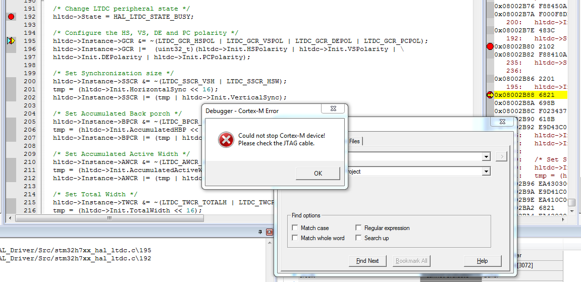

Sziasztok. Probaltam az I2S-t master RX modban elinditani a HAL-lal de egesz nap ez nem sikerult. A generalt kod leellenorizve, nehany hibat javitottam, de nincs otletem mar. Egyszeruen nincs semmi jel a CK es WS labakon, meg termeszetesen a DMA IRQ-ba sem megy be. Proba keppen atallitottam normal GPIOra a CK es WS labakat, ugy mukodnek. Az SPI (I2S) periferia regisztereit atnezve jonak tunik a config. Korabban ezt mar eljatszodtam F4 alatt, mukodott, igaz HAL nelkul.
Az LTDC, ami korabban mukodott meg ezt produkalja az adott sornal. Mindez KEIL UV5-ben. Csodas.
