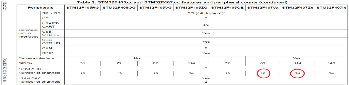

(#) noi válasza kapu48 hozzászólására (») Márc 17, 2021 /
Amit találtam ezekhez specit, abban az F407Vx-hez 16 csatornát ír, az F407Zx-hez pedig 24 csatornát. Tudnál linkelni egy olyan specit, amiben 25/32 pin(channel) van?

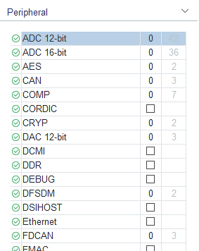

(#) vargham válasza noi hozzászólására (») Márc 17, 2021 /
Használd a CubeMX vagy az MCU selector szoftvert! Mindenféle paraméterre lehet szűrni az STM32 MCUkat.
(#) kapu48 válasza noi hozzászólására (») Márc 17, 2021 /
Igazad van 24 ADC pin van. Figyelmetlen voltam és bele számoltam az ADC_EXTIxx-ket is.
