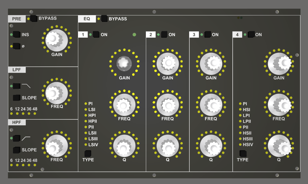

(#) cross51 válasza vargham hozzászólására (») Márc 11, 2021 /
Egy MIDI vezérlőt csinálok ami enkódereket figyel és ledeket hajt meg (ez elképzelés könnyedsége véget csatoltam egy képet). A LED lényeg igazándiból 17 db SPI-s LED driver van (DM13A) ami 17*16 bit információt jelent.
Az első lépés az volt, hogy összeraktam az enkóder figyelést (TIMx_IT) egy enkóder körül 15 db LED van amit, ha csak 15 diszkrét érték van nehéz 127-ra felosztani úgyhogy azt találtam ki, hogy legyen SPI-n keresztül PWM, x buffer ki van töltve kitöltés adatokkal és DMAx_Channely_IT-re mikor kimegy a 17*16 bit akkor megy egy LATCH.
1. Na ez eddig szép és jó, megcsináltam a fényerőszabályzós részt működött, de a MIDI UART-ja már nem akart menni, mivel a DMA folyamatosan fogta a buszt és pörgette ki az adatokat ja és ráadásul 20 MHz-en megy az SPI úgyhogy a procinak sűrűn kell a LATCH-al foglalkoznia.
Erre az volt a megolds, hogy az SPI megkapta az SRAM2-őt és akkor ő busz foglalás nélkül tud menni a prociidőre meg az volt a megoldás kisebb beuffer majd ha az kimenet 10x ms delay egy majd egy TIM_IT visszakapcsolta a DMA-t.
2. A másik gond, hogy az a buffer amit a DMA kűld teljesen újra van mindig számolva, ha nagy a "felbontása" akkor sokat számol.
1. Sokkal effektívebb kihasználást érnék el ha pl 500µs-enéknt indítok el egy átvitelt, mivel ez 500µ*2^5=16ms így ez még tűrhető és így kisebb lenne a buffer mint amit eddig használtam és jóval elosztottabb lenne az időkihasználás
2. Egyrész jelenleg "nagy" bufferek vannak másrészt ez sem a legoptimálisabb lett, mivel double buffering van így mindig mindent újraszámol a controller ami "sok" idő lehet ezt fogom átírni, úgy ha az egyik buffer cserélődik akkor a másik értékei bemásolódnak és csak az lesz újra számolva ami mondjuk egy enkóder megtekerésére szükséges (másolni gyorsabb, mint számolni)
Jelenleg amúgy, hogy 0 optimalizáció felé van állítva a fordító akkor működik szépen csak azt elég nehéz debuggolni.
De alapvetően ezen két rész okozta a gondot, csak nyálcsorgatás miatt néztem az "ágyút" és azért elvárás magam felé is,hogy ezt nem egy akkora hűha, illenék tudni 80x MHz-en megoldani csak mondom rossz a HW kihasználás.
Melegedés:
Jó kicsit túl érdeklődően írtam, ha kézzel megfogható hűtés nélkül akkor tök jó.
Csak azért kérdeztem mert PIC32MZ-vel (200 MHz) kicsit jobban melegedett mint kellet volna.
(#) ha1drp válasza cross51 hozzászólására (») Márc 11, 2021 / 1
Én is egy kicsit nehezen értelmeztem amit leírtál, így konkrétan segíteni szerintem nem fogunk tudni, azonban a programkódoddal lehet a gond, mert ilyen kontrollerrel 40MHz-es SPI TFT kijelzőkön játékot lehet futtatni. Gondolom a LATCH aggaszt, az is megoldható egyébként processzoridő nélkül is, (interrupt, timer , comparator akár ) habár a kb. 50nS nem tűnik akkora gondnak.
Ha jól tudom ebben a vezérlőben is több DMA van, érdemes azt kihasználni. E mellett meglepő, hogy egy DMA ennyire fogná a buszt.
Elsőre úgy tűnik, hogy valamit nem jól csinálsz, vagy rossz az órajel, nincs engedélyezve az FP (ha egyáltalán használod). Valamelyik kódrészlet feleslegesen foglalja a processzort stb...
Az -o0 optimalizálást debuggoláshoz használjuk inkább, a kész programot már illik optimalizálni.
A F7/H7 szerintem is teljesen rendben van, de az F4-hez képest komoly eltérések vannak, (pl CACHE , MPU) ami miatt sok minden dolgot meg kell hozzá tanulni.
