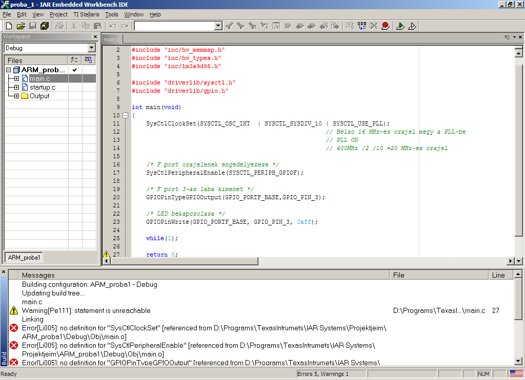

Akadt egy nagyon alapvető problémám, mellyel már egy jó ideje küzdök, eddig sikertelenül...
Van egy Stellaris LM3S9D96-os panelem, melyen szeretnék egy demo programot lefuttatni (LED bekapcsolása), de valamiért a linkerelésnél megakad a fordítás. A használt IDE az IAR. Valamiért nem ismeri a StellarisWare függvényeit, amit nem értek, mert a header-öket eléri a program, mert meg tudom őket nyitni (jobb klikk az #include-on->open...). Csatoltam az egész projektet, illetve egy képet a hibáról.
(#) sikolymester válasza Atielektro hozzászólására (») Okt 5, 2012 /
Nincsenek lefordítva a c fileok. A headereket valóban látja, különben már a linker előtt hibát dobna.
Dirty megoldás, hogyha beteszed ezeket a .c fileokat oda, amit tudsz, hogy biztosan fordít.
Rendes megoldás, hogyha valahol megadod az IAR-nak, hogy a compiler megtalálja őket.

Próbálkoztam én is már sok mindennel, mielőtt írtam volna ide, többek között azzal is, amit írtál. Hozzáadtam már a projekthez a gpio.c és a sysctl.c fájlokat, de nem lett jó.
(#) icserny válasza Atielektro hozzászólására (») Okt 5, 2012 /
Szerintem a linkert rá kell beszélni, hogy csatolja be a driverlib/ewarm-cm3/Exe könyvtárból a driverlib-cm3.a könyvtárat. (A library pont arra való, hogy ne kelljen minden projekthez újrafordítani...)
(#) Atielektro válasza icserny hozzászólására (») Okt 5, 2012 /
És ezt hol kéne megadnom? Nem vagyok rutinos IAR használó, ma telepítettem fel először.
Amúgy igyekeztem a működő mintakódok beállításait lemásolni (persze nem vaktában), de azok között nincs utalás erre a fájlra.
Csak nem hagyott nyugodni, így nekiugrottam még egyszer. Elővettem a demopanel dokumentációs CD-jét (hmm...lehet ezzel kellett volna kezdenem), amin találtam egy doksit, ami leírja, hogy hogyan kell IAR-ben projektet összeállítani. Tényleg az általad említett fájlt hiányolta.
Köszönöm a tippet!

(#) icserny válasza Atielektro hozzászólására (») Okt 6, 2012 /
„Tényleg az általad említett fájlt hiányolta.”
Akkor elárulhatnád nekünk is, hogy hogyan kell belevenni a projektbe! (Én nem tudom, mert a Stellaris Launchpad kártyámhoz CCS-t használok, az az egyetlen hozzá, ami ingyenesen is korlátozás nélküli...).
(#) Atielektro válasza icserny hozzászólására (») Okt 6, 2012 /
Semmi trükk nincs benne, nem kell a fordító beállításai között turkálni. A projektfában hozzá kell csak adni (Add->Add Files) a StellarisWare\driverlib\ewarm-cm3\Exe\driverlib-cm3.a fájlt. A cm3-cm4f gondolom a kontroller típusától függ.
