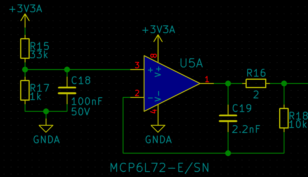

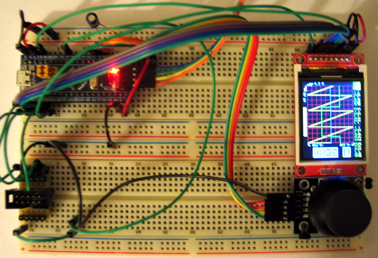

(#) csabeszq hozzászólása Jan 7, 2017 /
Felraktam néhány képet a készülő szkópról. Egyszerű elektronikát szánok neki, egyelőre csak az LCD grafika van valamelyest kész, főként kamu adatokkal dolgozik.
Részei:
- 2xPGA (programozható erősítésű műveleti erősítő MCP6S21), ahol a VREF-et 1.8V-ra kötöm. Ez rail-to-rail erősítő gigaohm körüli belső ellenállással és SPI-vel programozható visszacsatolással. Filléres cucc, valami 250Ft-ért vettem. Amint látható, a 0V-om 1.8V-on lesz. Két csatornát lehet mérni vele egyszerre.
- 1.8V-os REF: TL431 (2.5V) után rakok egy diódát 0.7V, utána egy 220 ohm körül ellenállást, remélem elég lesz. - a bemeneteket 10-zel osztom: 100k / 1 MOhm, amit szükség esetén a PGA visszaszoroz maximum 32-vel
- beraktam még +1 100µF-es kapacitást, még látni kellene, hogy szükséges-e
- a képen az alsó részen van a jelanalizátor csatlakozója, SPI fejlesztésnél nem hátrányos, ha látom, hogy mi van a vonalakon. Ilyenkor vissza kell venni a frekvenviát, hogy beleférjen a 12MHz-es tartományba
- van még egy joystick tűzgombbal és kész
- a tápot USB-ről, esetleg power bankról kaphatja
Sok elektronika nem lesz, bár a vezetékek így is keresztül-kasul fognak menni.
Átlagot, min-max-ot, effektív értéket és jelalakot fog mérni, különféle triggerekkel.

(#) Kovidivi válasza csabeszq hozzászólására (») Jan 7, 2017 /
A TL431-es referenciát a diódával nem lehetne valahogyan kiváltani? Nem tudom, de én soros diódát nem raknék referenciához. Annak nagy a hőmérséklet függése.
A hozzászólás módosítva: Jan 7, 2017
(#) rascal válasza Kovidivi hozzászólására (») Jan 7, 2017 /
A dióda és ellenállás helyett pl. egy sima ellenállásosztó szerintem is jobb lenne a tl431-ről hajtva.
(#) Kovidivi válasza rascal hozzászólására (») Jan 7, 2017 /
Én is erre gondoltam. Talán az ADC nem terheli be a referenciát, vagy pedig konstans terhelésként viselkedik. TL431-et egyébként is be kell terhelni minimum 1mA-rel, hogy jól tudjon stabilizálni, ez lehet a feszültség osztó.
(#) csatti2 válasza csabeszq hozzászólására (») Jan 7, 2017 /
Nem egészen értem ezt a tL431 dolgot. Ha virtuális föld kell, akkor csinálj műveleti erősítővel. A diódás, illetve ellenállás osztós megoldás hátránya (amit TL431 -el csinálnál), hogy vagy nagy lesz az impedancia, vagy pedig függ az áramtól és hőmérséklettől a referenciád feszültsége. Nézd meg a példámat (a plusz alkatrészek az esetleges oszcillációt akadályozzák meg).
Ha ragaszkodsz a külső referenciához (a belső is jó szerintem), akkor kombinálhatod a kettőt és TL431, feszosztó, majd műveleti erősítővel kis impedanciás forrás.
(#) cimopata válasza csatti2 hozzászólására (») Jan 7, 2017 /
TL431 referenciának eléggé a legalja.
(#) csatti2 válasza cimopata hozzászólására (») Jan 7, 2017 /
Tudom (viszont a diódával sikerült még jobban elrontania). Gyanítom, hogy a beépitett is van olyan jó mint az.

(#) rascal válasza Kovidivi hozzászólására (») Jan 7, 2017 / 1
Én úgy értelmeztem azt az 1mA-t, hogy a tl431-en kell annyi áramnak minimum átfolynia a stabil működéshez. Tehát a meghajtásának kell olyan erősnek lennie, hogy a tl431 felé akkor is meglegyen az 1mA, ha a mellette levő "terhelés" éppen a maximális fogyasztását produkálja.
(#) csatti2 válasza rascal hozzászólására (») Jan 7, 2017 /
Jól értelmezed.
Mint mondtam azok elhanyagolhatóak. A feladatuk a kapacitív terhelések esetén esetleg kialakuló oszcillációk megakadályozása. A 2 ohmos ellenállás feladata, hogy lefojtsa az oszcillációt, a 10k-s ellenállás a kondival pedig megszünteti a DC ofszetet, amit a másik ellenállás okoz az áram függvényében.

Kellett egy kis feszű virtuális föld (kb. 0,1V), amivel egy nagy impedanciás kimenetű IC-nek szántam, aminek a kimenetét betoltam az utána következő műveleti erősítő bemeneti tartományába (0,03V alatti jeleket elveszteném nélküle).
Én úgy szoktam, hogy ha elhanyagolható a terhelés, mint pl. az ADC referenciája, akkor minimum 1mA folyik a TL431-en, de inkább több.
