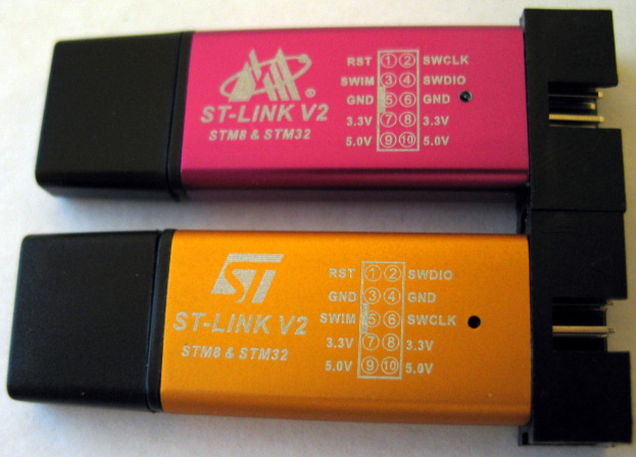

(#) csabeszq hozzászólása Jan 2, 2017 /
Csatoltam egy képet azoknak, akik szeretik a vicces dolgokat.
Hány különbséget látsz a képen?
A hozzászólás módosítva: Jan 2, 2017
(#) Peppe válasza csabeszq hozzászólására (») Jan 2, 2017 /
Szia,
Az STM kínai koppintás valami MEGA izé.
A belseje teljesen ugyan az csak mást lézereztek rá.(és overclock-olható)
Azért lehet a Mega logó rajta.
Van a neten egy terjedelmes leírás(ha nagyon akarod előkeresem)
(#) csabeszq válasza Peppe hozzászólására (») Jan 2, 2017 /
Nem találtál meg minden különbséget.
Figyeld meg, hogy teljesen más a lábkiosztása a két terméknek.
Azok nem annyira fontosak
