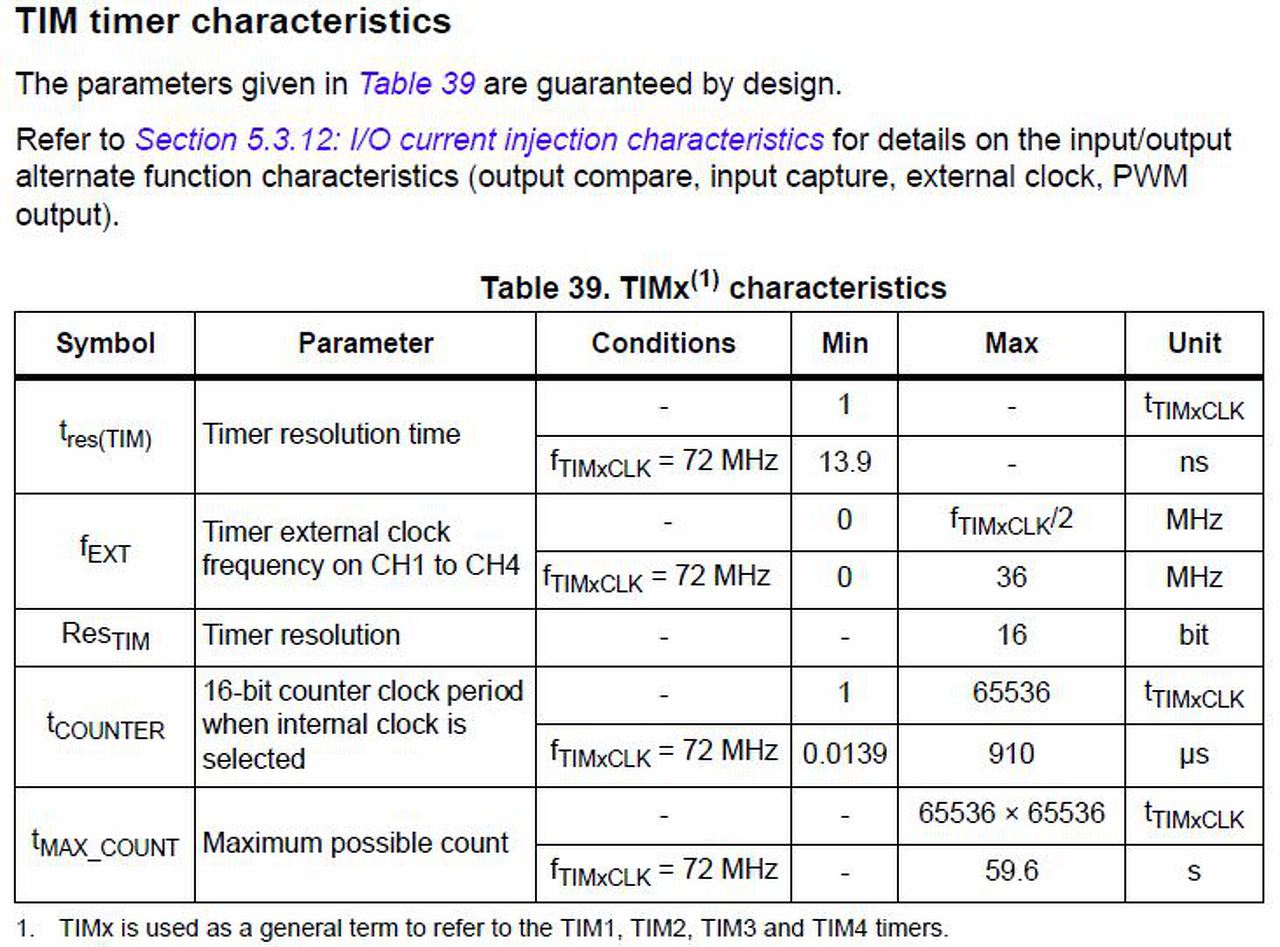

Kicsit belemerültem az időzítők világába egy STM32F103C8 kapcsán.
Arra rájöttem, hogy van 4 db időzítőm, TIM1 spéci tudással és TIM2,3,4 általános felhasználású.
Mindegyik 16 bites.
A blokk diagramból látszódik, hogy a TIM1 az APB2-re van kötve, míg a TIM2,3,4 az APB1-ra van kötve. Az APB2 az 72MHz-en ketyeg, míg az APB1 36Mhz-en. Remélem eddig jól követhető vagyok és nem rontottam el sehol? Lásd Clock tree. Ez is azt mutatja, hogy TIM1 72MHz , TIM2,3,4 36 MHz.
Viszont ha nézek egy TIMx characteristics-t, ott egy kalap alá veszi mind a 4-t és max időzítésnek 59,6 sec-t ad meg, ami igaz is 72MHz bemenő esetén, ami TIM1-nek van. De ha jól gondolom, akkor TIM2,3,4 csak 36MHz-n ketyeg, tehát ott 119,2sec a maximális időzíthetőség.
Erősítsetek meg vagy magyarázzátok el, hogy miért nincs igazam.
(csak azért bukott ez most nálam ki,mert TIM2-t szeretném használni 100us időzítésre és nem mindegy, hogy 72MHz-t vagy 36MHz-t veszem alapórajelnek és sajnos nincs kéznél szkóp, hogy tudjak mérni)

(#) rascal válasza kiborg hozzászólására (») Márc 19, 2017 /
Az elméleti kérdésedre nem tudok fejből választ adni, de a gyakorlati kipróbáláshoz egy multiméter frekvencia mérője és egy kis móricka program választ adhat ami figyeli a lefutások számát és alaposan leosztva kapcsolgat egy I/O portot. Ha még jobban leosztod és egy ledet hajtasz meg, akkor egy stopperrel is ellenőrizheted a sebességet.
(#) SBahadurD válasza kiborg hozzászólására (») Márc 19, 2017 /
Ha megnézed az órajelfát, akkor láthatod, hogy azon a perifériabuszon a timerek felé van egy szorzó, ami kettővel felszorozza az órajelet, ha az APB osztó értéke több, mint egy.
Így aztán minden timer max órajelfrekvenciája ugyanaz.
(#) kiborg válasza SBahadurD hozzászólására (») Márc 19, 2017 /
Lehet, hogy igazad van, de nem látom a szorzót.
Be tudnád karikázni (vagy leírni), hogy hol is van az általam betett órajel fán ez a szorzó?
Nekem elég egyértelműnek tűnik, hogy APB1 Prescaler után Max 36Mhz, míg a APB2 Prescaler után Max 72MHz felirat szerepel.
( a mellékleteim a gyári datasheetből származik)
Ott van bekarikázva. Ha látod, ennek a kimenete a timerek felé megy.
Akkor ugyanannak az analógiájára a TIM1 képes 144MHz-en menni? Mert akkor ott is ott a 2x szorzó ?
(amúgy méricskéltem és tényleg 72MHzen jár a TIM2)
A szorzó működése függ az ABP1 előosztó értékétől.(ABP1 bemenő frekije 72MHz)
Ha ABP1 előosztó értéke 1, akkor 1x szererezi a frekveniát (nem nyúl hozzá).
72MHzx1x1->72MHz
Ha ABP1 előosztó értéke 2,4,8,16, akkor megkétszerezi a frekvenciát, aminek nem látom értelmét,mert ha előosztó értéke 2 és utána meg megkétszerezi, akkor olyan mintha nem csinált volna semmit.
72MHz/2x2 ->72MHz.
Úgyhogy csak oda lyukadtam ki, hogy vagy így van, vagy nem értem.
(bocs ha értetlen vagyok)
(#) rolandgw válasza kiborg hozzászólására (») Márc 19, 2017 / 1
ABP1 max 36Mhz. Első adatlap.Ezért kell újra szorozni a timer fele.
(#) SBahadurD válasza kiborg hozzászólására (») Márc 19, 2017 / 1
Nem képes 72 MHz felé menni. Ha az osztó több, mint egy, akkor a szorzó sem emeli vissza 72 MHz fölé.
És nem tudom, hogy miért jó a timerek felszorzása, de tegyük föl, hogy ennek van értelme. Az a lényeg, hogy ez csak a timerekre hat, nem a többi perifériára. A többbi perigéria nem a szorzón keresztül kapja az órajelet. Vagyis a timereket visszaszorozza, a többi perifériát nem.
OK, kezdem érteni. Segítségeteket köszönöm.
