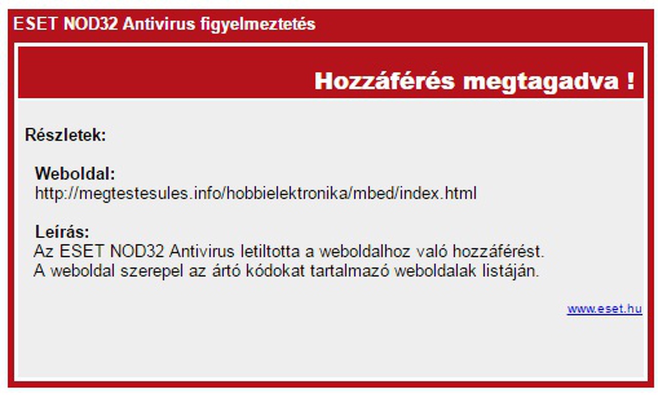

Nálam a Kinetis linkekhez letiltja a NOD a hozzáférést.
Ha tudod, hogy milyen adatbázisra hivatkozva tilt le a NOD, és hogyan lehet onnan leíratkozni, akkor szólj! De ez már off...
A melléklet szerint...A leiratkozás mikéntjét nem tudom A hozzászólás módosítva: Márc 5, 2017
Nálam is ugyanaz a helyzet a NOD-al. De kivételként hozzáadtam és reménykedem, hogy nincs gond az oldallal,mert jó infók vannak rajta. Köszi az infókat.
Az ESET NOD tiltásának feloldása nálam így sikerült:
NOD32 > Vebhozzáférés-védelem > URL-címek kezelése > címlista szerkesztés > Engedélyezett címek listája > Hozzáadás: http://megtestesules.info/hobbielektronika/* Ezzel az egész hobbielektronika rovat elérhetővé vált! Hasznos infókat találtam az oldalon! (Jó lenne tudni miért került tiltólistára az oldal?) A hozzászólás módosítva: Márc 5, 2017
Én ezért ezt nagyon megfontolnám a helyetekben. A Nod nem véletlenül nyávog, a ti érdeketekben teszi. Ha mégis vad vizekre akartok evezni, akkor ott az oracle VM Virtual box, vagy a VMware, és azon belül telepíthettek egy virtuális gépet. Arról még tiszta állapotában érdemes csinálni egy másolatot, amivel pár perc alatt mindig új lapot lehet nyitni, az esetlegesen fertőződött virtuális gépet pedig le lehet törölni.
Hogy engedélyeztem az oldal megnyitását, attól még a böngészés védelem és vírus védelem teszi a dolgát.
És riaszt, ha vírusos dokumentációt akarok letölteni. (Egyébként még nem kaptam riasztást, pedig már majdnem végig olvastam a „hobbielektronika” rovatot. Icserny-ben megbízok, más terület az oldalon pedig nem érdekel.)
Nem tudom melyik linknél jelez be a NOD, mert én Comodot használok (ami nem jelez fenyegetést sehol az oldalon), de ha a Freescale kártya bemutatásánál levőt, akkor az csak fals riasztás lehet. Megerősíti ezt a Virustotal oldal ellenőrzése is, amely vizsgálatánál egyedül csak az ESET ellenőrzésekor talál valamit. Bővebben: Link
Részemről a vírustéma alaptalanak bizonyult, és lezárva!
Az oldal Cserny István által készített részét igen nagyra becsülöm, és köszönöm! Rengeteg hasznos ismeretanyagot gyűjtött itt egybe. Csak ajánlani tudom, az érdeklődőknek!
Egyet értek!
Csak azért írtam, ha valaki tartana tőle, hogy nem biztonságos az oldal látogatása.
