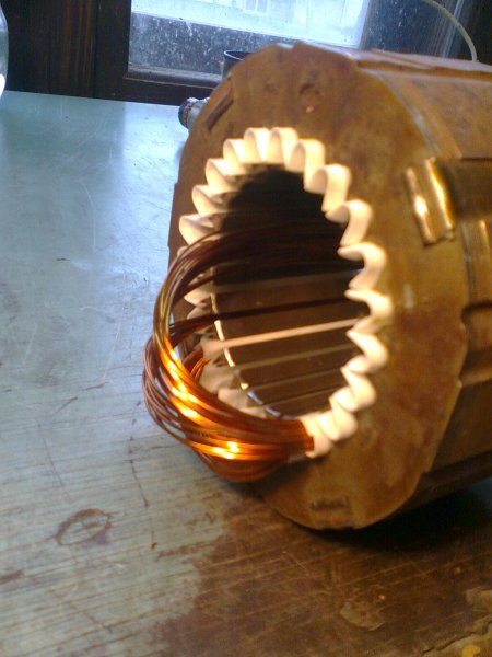

hogy kötögeti össze a tekercsek végeit? forrassza aztán szigetelőszalag?
Nekem van egy sejtésem: vágok annyi drótot amennyi a horonyba belefér/szükséges, ezeket párhuzamosan húzom be úgy, hogy egyetele kört menjen és legyen még kb. 15-15centi ráhagyás mindkét végénél. Kiválasztok egyet, ami a végpontja lesz a pólusnak, multiméterrel megkeresen a végét, és hozzákötöm egy véletlenül kiválasztott drót elejét, forraszt, szigetel, majd a másodiknál húzva lassan megfeszítem hogy ráüljön a horony széleire, és ne törjön meg. És így folítatom, minden pólussal eljátszom ezt, majd végül a pólusokat is összekötöm, és kész.
Lehet hogy ennél kisebb szívás ha menetenként feltekerem belülről a pólusokat?
Vagy van még egy elképzelésem, lehet h. ez lesz a jó:
Van egy motornak jósok hornya, azokat pólusonként kb így feltekerem egy kötegnyi lakkos huzallal(bár ez 3fázisú): Bővebben: Link
Ugye így több kört kapunk de a lényeg ugyanaz: a pólusok egymásba lógnak és egy pólus több körből áll.
ahol majd összekötögetjük a drótokat ott hagyunk rá 15-25 centit, de a forrasztásnál úgy csináljuk hogy a következö összeközés kicsit arrébb van így nem fedik egymást. Természetesen a horonyból jócskán kinyúlik az egész tekercs(a pajzshoz épphogy ne érjen hozzá, így lesz helyünk összekötögetni.

(#) dobo válasza zombee hozzászólására (») Ápr 15, 2010 /
Ha sok időd van kérjél könyvet abból meglátod hogy kell csinálni. a tekercsek fel vannak tekerve méretre és a horonyba a két ujad között finoman igazgatva lehet besodorni.
A szálanként átfűzés halott ügy.
Sérül a lakk a huzalon .
you tube-on van róla videó.
Én is könyvből tanultam és meg lehet tanulni.
Az elkötésekkel lehet szívni de csak addig amig rá nem jön az ember.

Szia Zombee! A főfázistekercs és segédfázistekercs megcserélése azert nem megfelelő mert jelentős eltérés van a menetszámok és a huzalvastagságok között. A főfazis vastagabb huzal ami nagyobb áramot bir elviselni és kevesebb menet ami nagyobb áramfelvételt biztosit. A segédfázis több menet ami kisebb áramfelvétellel jár viszont kisebb a huzal keresztmetszete is.Mindennek ellenére a motor működik forditott bekötéssel is.A másik lehetőség az, hogy a forgórészt forditva teszed vissza az állórészbe és máris megfordult a forgásirány. Én eggyes gorenje mosógépmotoroknál ezt praktizáltam. Persze csak abban az esetben,ha a vasmag a motortest közepén helyezkedik el és ha a motor boritólemezei (én dekninek hivom) egyformák.A tekercselés menete a következő lenne: gondosan megszámolod a kétpólusu motorhoz tartozó meneteket minden horonyban külön külön és lejegyzed papirra.Mivel mosógépeknél mindég koncentrikus tekercselés van a következőképpen fog kinézni: legkisebb tekercs 28me második 31me harmadik 35me negyedik40me stb. A szemben lévő tekercsek szimetrikusak. Ezt a műveletet a fő és segédfázistekercseken is végezd el.Nem lesz egyszerű mivel a lakkozás nagyon fogja.Ha ezzel megvagy jöhet a motor kibelezése majd a hornyok beszigetelése szigetelőpapirral.Mivel berendezésed nincs kézzel hajtsd be a tekercseket lassan menetenként, nagyon lazára.Kezd a legkisebbről, ha megvan folytatod ugyanúgy menetirányba a második tekercsel majd a harmadik ..... aháhy tekercs volt eredetileg.A vezető vastagabb lehet van elég hely de vékonyabb nem.Ugyanigy a szemben lévő tekercset is, majd a segédfázist- 90 fokkal elforgatva a főfázistól.A szemben lévő tekercseket sorba kötöd mint a rajzodon van,csupán annyit módosits,hogy vezesd ki a főfázis mindkét végét és a segédfázis mindkét végét.Ezzel tetszés szerint kötheted be később a forgásirányt.Én a mosógépmotoroknál a tekercsfejeket soha nem szoktam egymástól elszigetelni, tehát jöhet a lekötés.Zsineggel vagy köpperrel minden horonynál átfűzve szorosan rögzitsd a tekercseket egymáshoz majd lakkozás és szerelés.Ha nem sikerül a menetszámokat megszámolni ird meg a horonyszámot a forgórész átmérőjét a vasmag hosszát és küldök adatot hozzá.
(#) zombee válasza rrpisti hozzászólására (») Ápr 19, 2010 /
Ezt a leégett motoron meg fogom játszani, működő motorral nem babrálnék. Egyébként, egy horonyban csak egyetlen tekercshez tartozó köteg fut vagy több is?
Szálanként, menetenként tekercseljek vagy csináljak sablont amire feltekerek 30-40 menetet(amit megszámolok), és azt beillesztem a hornyokba?
A mosó fokozat tekercseit nem kivánom feltekercselni, és az se lenne utolsó ha kicsit erősebb lenne a motor.
Gondolom lehet erősebb, hiszen értékes hornyok fognak felszabadulni, a forgórésznek meg olyan mind1.
Hogy különítem majd el a mosó-és a centrifuga tekercsrészeket? Lekaparom a köteg egyik drótjáról a szigetelő réteget és kimérem multiméterrel?
A "dekni"-t mifelénk "pajzs"-nak hívják.
Ennél a motortípusnál a pajzsok nem cserélhetőek meg, mert az elülső pajzs és a tekercs közti távolság nagyobb mint a hátsónál.

(#) dcsabi válasza szlacika hozzászólására (») Júl 25, 2010 /
Amit a hivatkozott képen látsz az tökéletes.
A mérete attól függ, mekkora motort akasz tekercselni.
Esztegálással készül kemény fából.
Ha a ház körül előforduló motorokhoz (...-2,2kw-ig) akkor amit a képen látsz, azt tudod használni.
Pontos méretre nincs szükség, -nekem is van hasonló.
Az alsó nagyobb átmérő 100-110mm, aztán arányossan csökken felfelé. A beszúrások (mélyedések)
12-13 átmérőnek megfelelő méretüek.
Majd kettévágod, és kifúrod.
Egy 20-25cm-es (6X20-as) laposvasra fúrsz 15-20 milliméterenként 8-as furatokat, esetleg a szélsőt össze is "reszelheted horonnyá"...
Ez valójában a csévetest, akkorára állítod amekkorára szükség van.
Tengely és kézi forgató kell csak hozzá, aztán lehet tekerni...

(#) rrpisti válasza szlacika hozzászólására (») Júl 31, 2010 /
Sziasztok.Először is bocs nagyon el voltam foglalva a héten meg sem néztem a leveleimet .Azért irom többesszámban mert a többieknek is szól. dcsabi jól irta az elkészités menetét azonban nagyon fontos a sablon mérete. Mint a neve is mondaj van 11-es 12-es 14-es 16-os 18-as és igy tovább. Ezek a méretek a sablon "lépései".Mivel a motorok horonyszáma és forgórész átmérője eltérő, igy a koncentrikus körök formájában legombolyitott huzalok egymáshoz viszonyitott mérete is motoronként eltérő. Érthetőbben: a nagyobb horonyszámú motorok tekercsei között kisebb a méretbeli eltérés mint az ugyanolyan átmérőjű de kevesebb horonyszámú motor esetén.A sablon elkészitése lehet keményfából, műanyagból vagy aluminiumból, hogy minél könnyebb legyen.A méretezés a következőképpen történik: pl a 11-es sablon esetén a legkisebb bemélyedés átmérője 11mm(erre a méretre soha nincs szükség csak az elmélet végett emlitem), a második 22mm, a harmadik 33, majd 44, majd 55...
A 14-es sablon esetén pl: 14(a gyakorlatban ez sem kell) majd 28, majd 42, majd 56......
Mosógépmotoroknál sűrűn van szükség 8 koncentrikus tekercset lehajtani egyszerre , én 12-es sablont hazsnálok igy ezt a sablont 8 besüllyesztéssel készitettem a többi esetében elég a 6 . A tekercseket elválasztó rekeszfal mérete nem kritikus, legyen egy kicsit ferdén lefaragva,hogy ne akadjon fel a huzal a peremén. Röviden igy néz ki a dolog, ha valakit még érdekel valami akkor folytatjuk.
