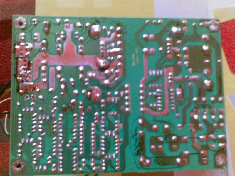

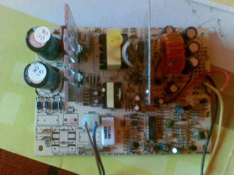

Nagyon Kezdő vagyok, de kérem segítsetek! Van nekem ez a tápegységem, egy laptopot szeretnék meghajtani vele, 15V 3A, ahogy látom ezt simán tudnia kellene, Sőt a laptop
Így is elindul, de gondolom nem véletlen az , hogy 15 és nem 12Vkell neki.
Tehát ha valaki tudna segíteni, hogy mit is csináljak vele?a –ágak akár felejtősek is lehetnének, és az lenne a lények, hogy minél kisebb legyen. Egy tápot már elkezdtem visszabontani, és nem is indul többet, ezt meg már nem akarom elcseszni!
Előre is köszönöm annak aki segíteni tud!

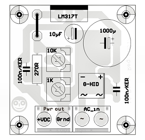

1 A szabályozható feszültség-stabilizátor LM317T-vel Az LM 317 IC nemcsak abban különbözik a többi feszültség-stabilizátor IC-től, hogy szabályozható, hanem abban is, hogy nincs felső feszültség-bemeneti korlátja. Ez azt jelenti, hogy Ube akár több száz volt is lehet, az egyetlen korlát az, hogy (Ube - Uki) maximum 40V lehet. Az IC tartalmaz túlvezérlés, túláram és termikus túlfutás elleni védelmet. A kapcsolásunk Imax értékét az IC tokos Graetz-híd határozza meg (1-es ábra), a jelenleg kereskedelmi forgalomban lévők jellemzően 1A. Két szabályozó trimmert alkalmaztunk, ezek közül az 1K-s a finomszabályozást szolgálja. A kimenet 1,2V-tól 37V-ig szabályozható, a "brumm" elnyomás 80dB
(#) Inhouse válasza rakos28 hozzászólására (») Ápr 2, 2009 /
Az egész topic erről szól...
Az LM317-et hagyjuk már, nagyon jó kis IC, de nincs értelme egy kapcsolóüzemű táp után rakni egy áteresztőset...
Kicsit olvass vissza! Ezek az AT tápok a +5V-ra vannak kihegyezve, ott nem lehet sok eltérés. A +12V annyi lesz amennyi, 12 körül persze.
A szabályzás a vezérlő IC komparátorával történik, egy referencia lábról (5V) leoszt kb. 2,5V-ot a komparátor egyik bemenetére, és a +5V kimenetről (persze belebonyolíthatják a többi feszt is, de nem olyan arányban érzékeny rá) egy másik osztással a másikra. Így állítja be a stabil 5V-ot. Át kell rakni egy nagyobb ellenállással a +12V-os kimenetre ezt a lábat és kész.

(#) Inhouse válasza rakos28 hozzászólására (») Ápr 3, 2009 /
NEM, nem tudom neked ezen a képen bejelölni. Ha jobb lenne a felbontás, akkor sem... Végig kell követni a panelen, kézben is macerás...nagyon nehéz 2 egyforma tápot találni, mind más legalább elrendezésben, de elvi rajzban is vannak azért eltérések...
Ha az ebben a topicban leírtak alapján nem megy, ne erőltesd, hagyd a francba, vagy vidd el egy hozzáértőbbhöz!
