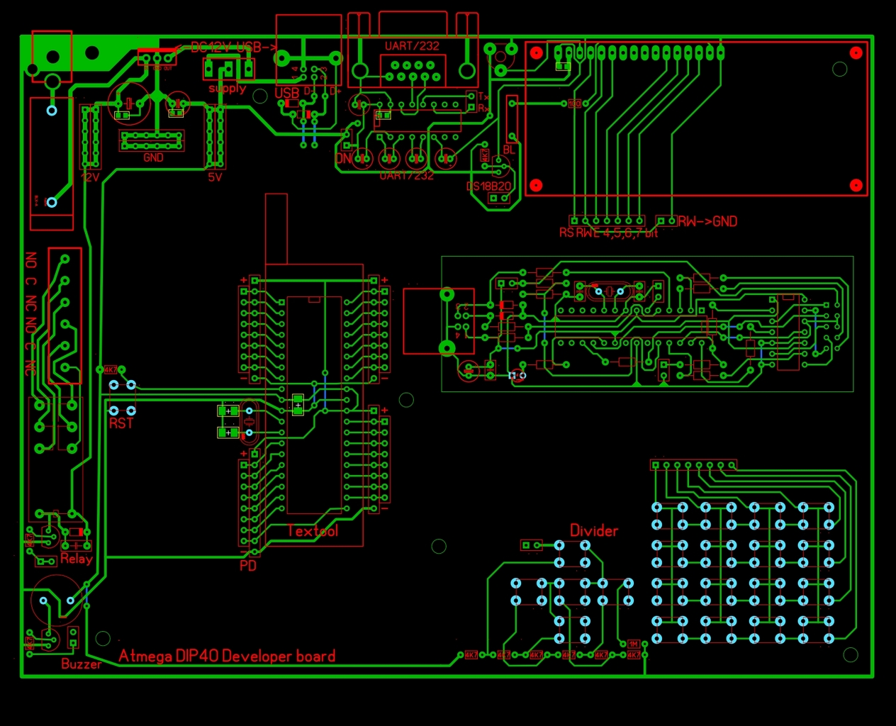

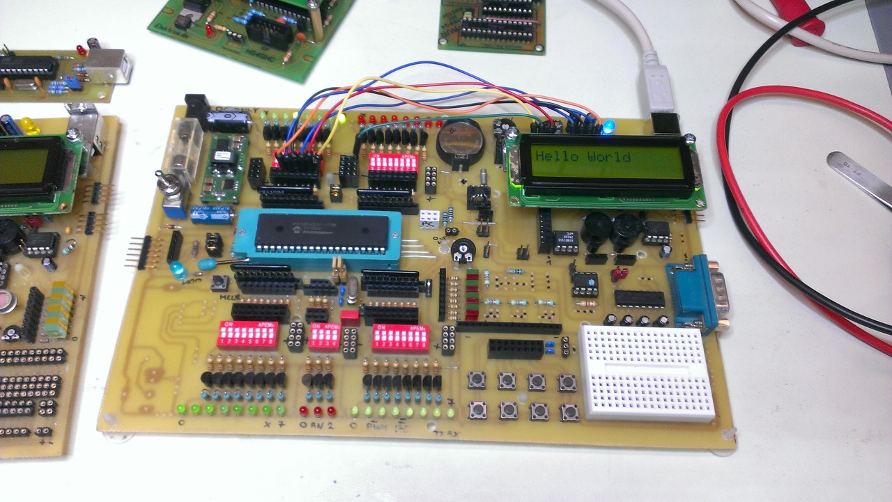

Szervusztok. Pár napja játszottam a gondolattal, hogy építek egy fejlesztő panelt magamnak AVR DIP40 µC-hez. PIC-hez már készült pár példány és a mai napig is sokat használom őket ha PIC-es fejlesztésről van szó. Nem vagyok nagyon profi szinten még programozás terén és vannak azért hiányosságok minden téren. A PIC-es board-om a "feryservice" féle fejlesztő panelek átdolgozott változata. Valami hasonló építésén gondolkodom Atmel ATmega DIP40-es családhoz is. Mondjuk adapterekkel minden további nélkül használható lesz 28 vagy kevesebb lábú kontrollerekhez is. Többre pedig első körben nem lesz szükség.
ATmega 324 lesz az első kontroller amivel éleszteni szeretném a panelt. A képek között megtaláljátok csak iránymutató célzattal a PIC-es board-ok fotóit is. A panel tervezést elkezdtem, de mivel az ötletek folyamatosan jönnek, így sokat változott már csak az elmúlt 5 órában is. A panel még erősen "prealphabeta" 0.0001 verzió. Tegnap kezdtem el vele foglalkozni SprintLayout-ban, a panel még félig üres, és nincs még minden felrajzolva.
Amik lesznek a panelen az eddigi tervek szerint.
- Textool foglalat a 40 lábú µC-nek
- 1db vezérelhető relé sorkapcsokkal
- 1db buzzer
- RS232 port MAX232-vel (UART) DSUB9
- DS18B20 OneWire hőmérséklet érzékelő IC
- DS1307 I2C RealTime Clock 3V backup elemmel
- 2x16 LCD kapcsolható háttérvilágítással
- 4x4 taszt móatrixban 8pin
- 4 irányú taszt plusz középső gomb "enter"-nek. (ez egy analóg portra csatlakozik egy 5 lépcsős feszültség osztóval
- LM358 műveleti erősítő
- EEPROM pl.: Atmel 24C02
[b]- USB port
[/b]
- ?Programozó?

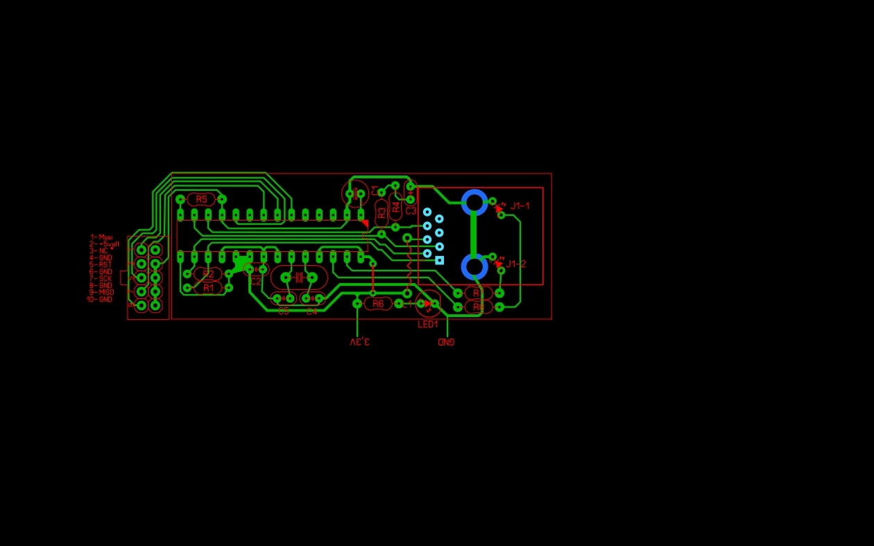

És itt jön a nagy kérdés és az is ami miatt látjátok a nyákra rádobott AVR Doper programozót. Ha jól emlékszem a programozó nyákját "atiotezer" csinálta csak EAGLE formátumban volt amiből átlett rajzolva Sprint Layout 6.0-ba. Szóval amiben nem jutok dűlőre az az, hogy érdemes e ráépíteni a programozót is a nyákra? Én majdnem biztos vagyok benne, hogy megteszem mert a cél az lenne, hogy a panel egyetlen USB kábel csatlakoztatásával azonnal használható legyen. De úgy, hogy egy "kapcsolóval" váltani lehet az USB D+ D- lábait, és ha az AVR doper irányába van kapcsolva akkor ugye rögtön tudom szinte bármelyik fejlesztő környezettel programozni az µC-t, mert az AVR Doper az STK500V2 kompatibilis. Nagyon kényelmes lenne sok esetben ha nem kellene hozzá külön programozót cincálni. Programozás után pedig egyszerűen visszakapcsolni a D+ D- lábakat (ezt persze nem muszáj csak hogyha valami USB-s projekten dolgozunk) AZ ISP portot bedrótozhatom, elvileg nem fog zavarni sok vizet. De azt is jumperekkel vagy dip kapcsolókkal bonthatóvá teszem.
Szóval ez az egyik dolog amivel kapcsolatban nagyon kíváncsi vagyok a véleményetkre, ötleteitekre. A másik pedig csak annyi lenne, hogy akinek van ötlete, kritikája az ne tartsa magában, hátha sikerül az ötletekből valami érdekes összehozni.
Két képet találtok a PIC-es board-okról, és a panel tervet jpg valamint Sprint layout formátumban.
Bárki bármire bárhogy szabadon használhatja...
(#) lazsi válasza tomipap hozzászólására (») Máj 12, 2013 /
A programozó megoldására egy ötlet, ami az STK500-ason is van: A programozó jelei (MISO, MOSI, SCK, Reset) egy tüskesorra kivezetve. Mellette másik tüskesoron ugyanezek, amik mennek tovább a uC-hez.
Előnyök: Külső, kész panelen lévő uC-t tudsz ISP programozni. Ha nem 40 lábú uC-t használsz, akkor ugye máshol vannak ezek a kivezetések, vagyis egy másik tüskesor, és a megfelelőbe dugod az átkötést.
További ötletek:
- Potméter(ek), hogy analóg bemenőjelet tudj szimulálni.
- PWM-hez műveleti erősítős integrátor
- Infravörös (kétirányú) port

(#) tomipap hozzászólása Máj 13, 2013 /
Nem sok változás történt de azért updatelem.
Új 4x4 matrix került fel a nyákra,
javítva lett a 4 irányú gombsor,
DS1307IC elkezdtem berajzolni.
Csak azért, hogy hátha valakit érdekel.
Talán pár nap múlva már érdekesebb lesz a panel. Sajnos nem volt ma elég időm rá.

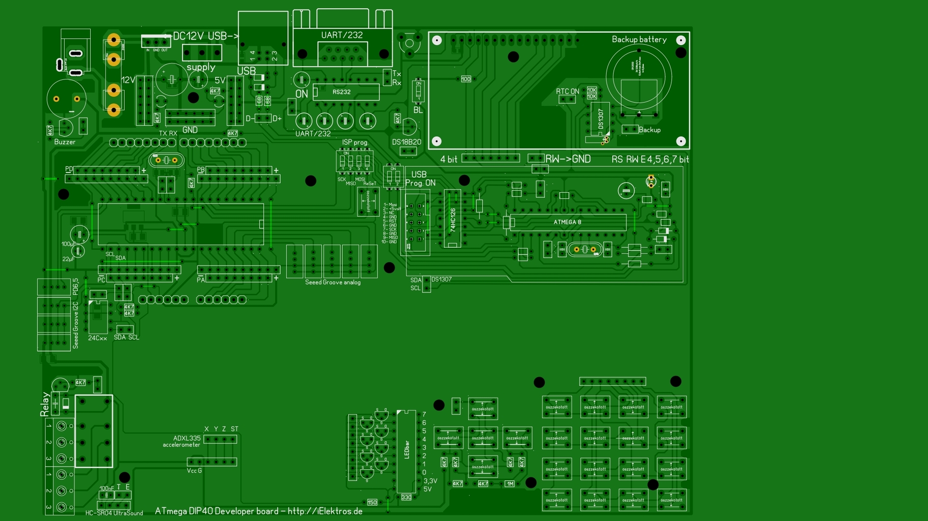

Hosszasabb költői válság és időhiány után ismét nekiláttam és dolgoztam pár órát a panelon. Történt megint pár változás ami azt illeti. Az ENC28J60-al kicsit zsákutcába kerültem és egyelőre leszedtem a panelról (nem jelent semmit) mert mivel az utolsó nagyobb változás óta törekszem az Arduino kompatibilitásra is azóta rájöttem, hogy van 3-4 Wiznet 5100-as ethernet shield-em is arduino-hoz és akkor inkább azokat használom, nem az ENC28J60-at. A másik ami megerősítette a döntést, hogy "pure" még soha nem dolgoztam az ENC chippel és még abban sem voltam biztos, hogy működik e úgy ahogy megrajzoltuk (thx Bubuka57). Jobbnak láttam egyelőre jegelni és nem elszúrni egyelőre a kevés időmet vele. Feltöltöttam arról is a rajzot, ha valakit érdekel akkor legalább tudja használni talán valamire. Ennek ellenére még mindíg jobban tetszene ha a panel kapna egy FIX ethernet portot, de amíg az ENC28J60-at nem próbálom ki tesztpanelon élőben addig eléggé bizonytalan vagyok, hogy "mifán terem".
A penel alsó részére felkerült egy LED "bar" 10LED-es.
Bal oldalra került 1db(IO) + 3db(i2c) Seeed Groove szériával is kompatibilis csatlakozó.
Ugyanígy kivezetésre került 5db analog port is. Alulra került még egy HC-SR04 ultrahangos szenzornak aljzat és mellé egy ADXL335-ös analóg gyorsulásmérő panelnek egy 6-os tüskesor. Szintén berajzoltam egy 24Cxx eeprom-ot.
Szerk.: Közben már az Arduino kompatibilitás is hibásnak tűnik, pontosabban a lábkiosztás nem egyezik az elvárttal ami nagyon megnehezítené a fejlesztést így Arduino alatt. Na azt átkell rágnom vagy rajzolnom teljesen. Csak arra nem emlékszem, hogy mi alapján csináltam így.
Ezen a képen van egy lábkiosztás táblázat.
A hozzászólás módosítva: Máj 26, 2013

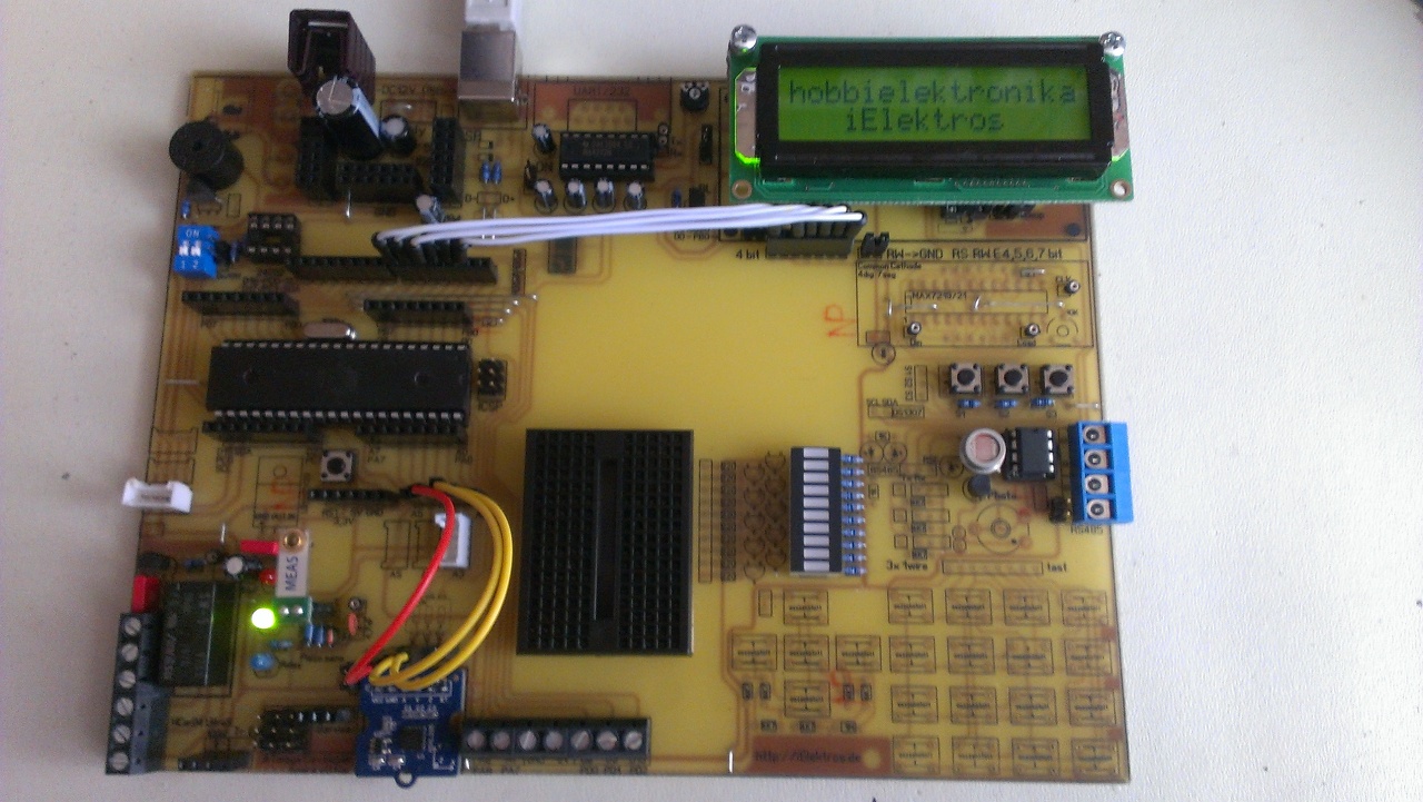

Ismét sikerült egy nagyobb lépést tennem a fejlesztőpanel projektemmel. Elkészült az első prototipus amely rögtön kb. 15 módosításra adott okot és felmerült a kérdés azzal kapcsolatban is, hogy melyik programozó típus integrálása lenne célszerűbb. A panel beültetése és úgy egyáltalán az igényessége nem kimagasló mivel a lehető leggyorsabban egy működő, tesztelhető prototipust szerettem volna látni az asztalon. A feliratozás minősége is rossz lett mert az itthoni laminálóm nagyon nehezen viszi ezt a méretet és szorul mint a fene. Nem volt kedvem vasalgatni...
Jelenleg egy AVR-doper programozó működik a panelon de sajnos a doper-nek sok sok problémája van a driverekkel. Szerencsére nekem a műhely laptopom esetében ilyen problémám nem akadt soha, de például a Windows 8-at futtató "nagy" gépem már az istenért nem bírkózik meg a driverrel. A célom egy olyan programozó integrálása lenne amellyel nem fordulnak elő ilyen problémák. STK500 hibatlan Win8 alatt is...
Másik ötlet az lenne, hogy a teljes programozó ugrik a penelról és marad az ISP port a programozáshoz. Ellenben az Arduino kompatibilitást bővítve, a panelra kerülne egy Atmega 8U2 vagy pedig egy FTDI chip, hogy rögtön az Arduino IDE-ből is programozható legyen a board. A panel sokat lenne Arduino IDE alatt programozva, mivel egyszerű és millió library található hozzá.
Az első teszteken túl vagyok és egyelőre minden működni látszik.
A "Hello World" programot a gyorsaság kedvéért Flowcode-ban dobtam össze (1perc munka) csak, hogy lássak valamit az LCD-n végre. A kész HEX-et pedig ingyenes Codevision AVR (4K max)-el égettem be az ATmega324P-be.
Ötleteket, tanácsokat, kritikákat továbbra is szívesen fogadom.
Mint azt megtapasztaltam a legnagyobb határokat a döntés képtelenség szabja e projektemben így bármiféle ötlet nagyon jól jön.
...Egyik komolyabb hiba a panelon: lemaradt az Arduino tüskesorról a Reset áramkör bekötése.

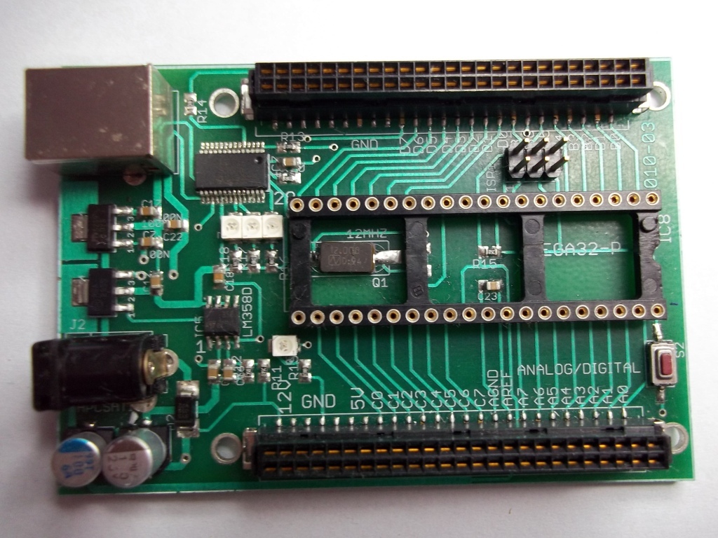

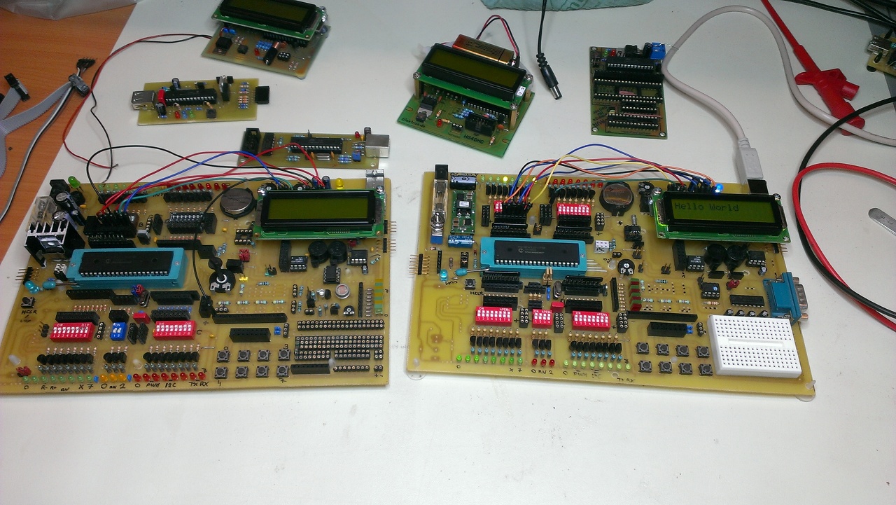

Az elso verzios panel tapasztalataibol kiindulva (aminek a fejlesztese nem all le) megepitettem egy kovetkezo prototipust. Ez Arduino alapokra epitkezik, shield kompatibilis es egyszeruen hasznalhato az Arduino IDE-vel. Atmega1284p chip-re van alapozva amelyhez kesz library is elerheto.
A panelen levo hardvereket eddig 80%-ban mar leteszteltem es kijelentheto, hogy a tesztelt "modulok" ugy mukodnek ahogy kell.

Persze vannak meg bugok itt ott es a panelterv is meg sok sok kivanni valot hagy maga utan. Es raadasul meg ott van egy rakat hely a nyakon amit meglehetne pakolni. Az egesz varazslat atfog kerulni eagle-be, hogy atlathatobb legyen a kapcsolas masnak is.
Az elozo verzios panelen lecserelem azt a nyamvadt dopert egy STK500-ra. Hulyeseg volt azt raepiteni. Nekem mukodik minden gepemen, de nemelyik gepen agyrem telepiteni es nem mukodik Atmel Studioval. Esatobbi doper betegseg.
Egyelore az Arduino vonali fejlesztes fog tovabb haladni sebesen. Elkeszult par peldaprogram is a panelhoz, hogy gyorsan tesztelheto legyen.
Akinek kerdese, otlete van azt megkernem, hogy itt tegye fel inkabb mint maganban. Kaptam jopar emailt ami nem baj, csak jobb lenne ha nem egyedul blogolnek itt hanem hatha masok is otletet merithetnek a fejlesztesbol.
A panel jelenleg egy USB-vel a gepre kapcsolva, majd az arduino hardware libraray telepitese utan (egy konyvtar bemasolasa) azonnal hasznalhato es programozhato. Persze az Atmega1284p-be belekell irni a bootloadert eloszor.
