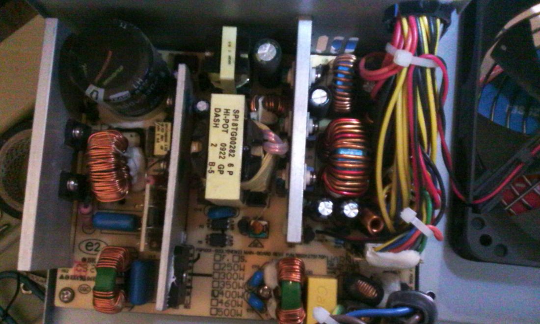

(#) Nanok hozzászólása Máj 23, 2020 /
Most, hogy láttam 1-2 minőségibb tápot. Elgondolkodtam rajta, hogy nem is annyira rossz, a régi N-Power 500-as tápom.
Vannak hibái. A kettős dióda, csak 20A-t bír és 2x15A van ráírva. Valamint a kondik is elég spórolósan vannak benne. Egy-egy 2200u-os az 5V és a 12V-on. Nem lüktet ez így, egészséges ez az alaplapnak? A többi tápomban két kondi van feszültségenként és egy soros tekercs közöttük.
A másik problémám vele, hogy csak a segédtáp van optikailag leválasztva. Ezekre azt szokták mondani, hogy életveszélyesek. Valóban azok?
Vannak jó tulajdonságai is. Nagyon halk, normálisan bordázottak a hűtőbordák. Harisnyázottak a kábelei.
A hangja nekem elég sokat számít. Fontolgatom, hogy kicserélem a kettős diódát nagyobbra és visszateszem. 20A nekem pont elég, de tartalékom semmi nem maradna.
(#) zoli0078 válasza Nanok hozzászólására (») Jún 4, 2020 /
A minőségi tápok általában jó belsővel rendelkeznek de vannak kivételek mint pl. a Chieftec iArena sorozat ha jól tudom az minimál design abba csak a legszükségesebb dolgok vannak. Igaz olcsó is egy chieftec-hez képest de nem is annyira ajánlott. Régen láttam már Npower tápot belülről de mint ha úgy emlékeznék annak is optós a visszacsatolás és nem csak a sb részén. Esztlzg egy kép volna a belsejéből?
