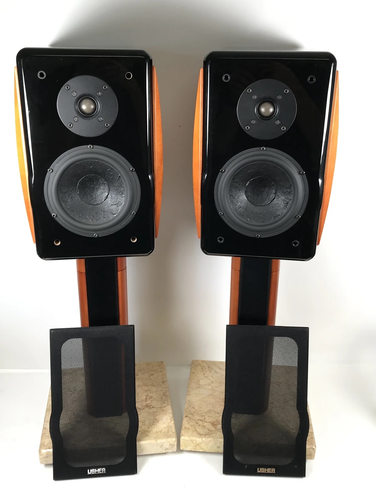

(#) exabit válasza Massawa hozzászólására (») Dec 22, 2024 /
A textúra/kitüremkedések a membránon mi célt szolgálnak? (A videón 14:00 körül)
(#) tothbela válasza exabit hozzászólására (») Dec 22, 2024 / 1
A tökéletes formájú geometriai alakzatoknak diszkrét rezonanciafrekvenciájuk van. Egy ilyen "amorf" alakzatú membránnak nincs éles rezonanciája.
(#) segítő válasza tothbela hozzászólására (») Dec 22, 2024 /
No-no. Mondjuk egy aszimmetrikus ovál hangszórónál inkább el tudom képzelni ezt a magyarázatot.
A hozzászólás módosítva: Dec 22, 2024
(#) szamóca válasza Massawa hozzászólására (») Dec 22, 2024 /
Szépek ezek az USHER 802-sek. 12 éve birtoklok egy pár 719-est, és mióta megvan, nem cseréltem hangsugárzót, pedig előtte folyamatosan váltogattam. Időnként megfordul a fejemben hogy márkán belül veszek egy komolyabbat, de a sokmillás (a videón látott 802-es pl. 6milla) ár címke mindig visszahoz a földre.
(#) segítő válasza exabit hozzászólására (») Dec 22, 2024 /
Parasztvakítás. 380 Hz az alsó frekvencia váltása a két 20 cm-es mélynek nem gond.. Itt még szimpla dugattyúként működnek. Nincs rezonancia. Két oktával feljebb (1.500 Hz) okozhat(na) gondot 2 db20 centis mély.
Vagy a gyártás miatt van az a "rücsis" membrán
