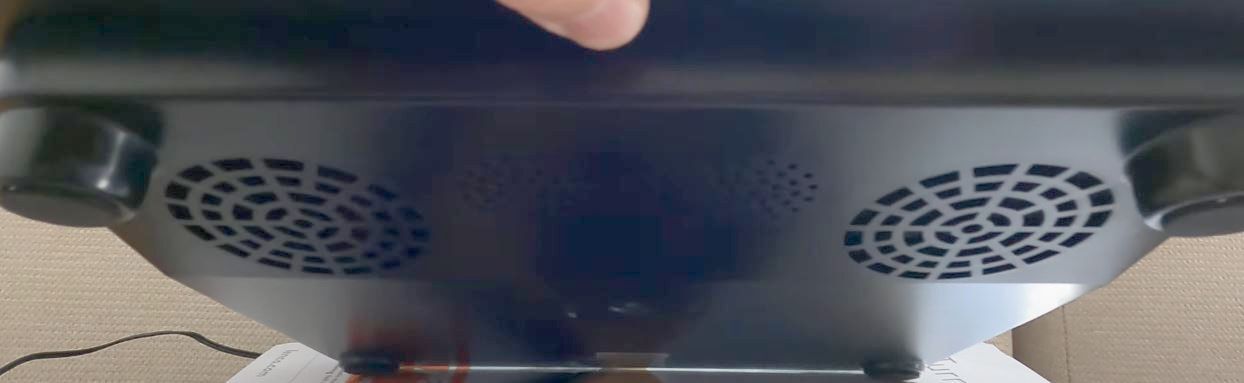

(#) uniman válasza Skori hozzászólására (») Feb 11, 2025 /
Erről az ELP LT-100STD lemezjátszóról már lemaradtunk...
(#) Massawa válasza uniman hozzászólására (») Feb 11, 2025 /
Nem igen láttam ( ezen) a hangszorot meg a legalább a hangerö gombot, de nem is igen tanulmányoztam és mint irtam, nem volt egyedül a katalogusban. Tavaly amikor a fiunknak lemezjátszot kerestem, Bécs három neves boltjában is csak egy modell volt, a HiFi szalonban volt vagy három, de azt csillagos áron árulták, igy arrol átmenetileg lemondtunk.
(#) Massawa válasza Alkotó hozzászólására (») Feb 11, 2025 /
Lényeg azon van, hogy ilyen csapágyakon át kell folynia a csapágyat alkoto médiumnak ( legyen az viz vagy levegö).
(#) uniman válasza Massawa hozzászólására (») Feb 11, 2025 /
Poti a pickupnál, a hangszórók meg alul vannak...

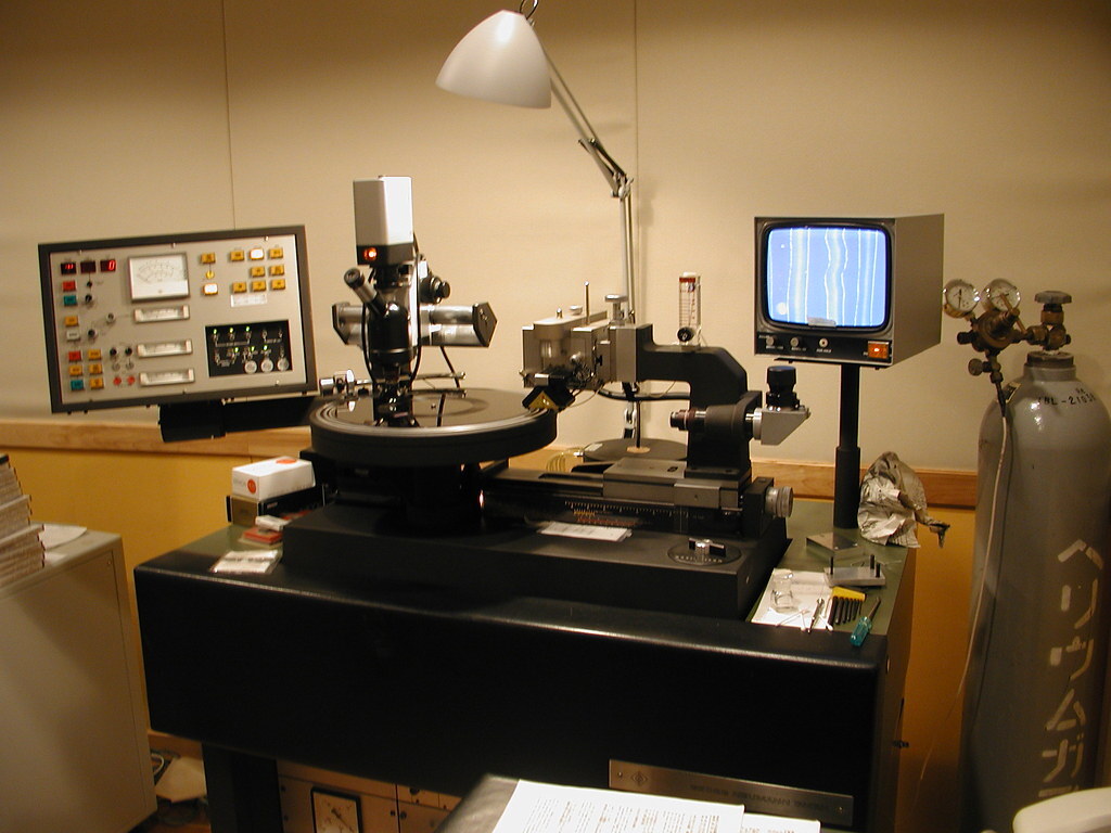

(#) Suba53 válasza kistee hozzászólására (») Feb 12, 2025 /
Elég sok kép kering a neten ezekről a masinákról.
(#) Massawa válasza cua hozzászólására (») Feb 12, 2025 /
Én még olyanon készitettem a diplomamunkám egy részét. Az is komputer volt, csak nem olyan mint amire sokan gondolnak.
( igaz, hogy volt már egy egész épület, tele valamilyen számitogéppel, amihez Fortranba kellett irni a programot, majd lyukkártyán kaptuk vissza az eredményt.
(#) Massawa válasza Suba53 hozzászólására (») Feb 12, 2025 /
Ez már az ujabb, és ezen sem igen látni sem a computert sem a kezelö felületet. Azon a bal oldali dobozon a gép alapbeállitásai választhatok, illetve a müszerek mutatják mit csinál a masina.
