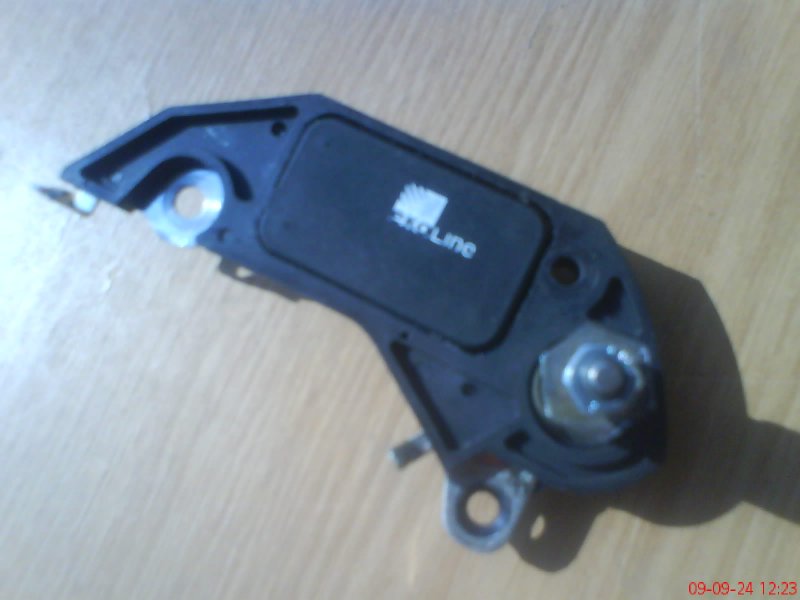

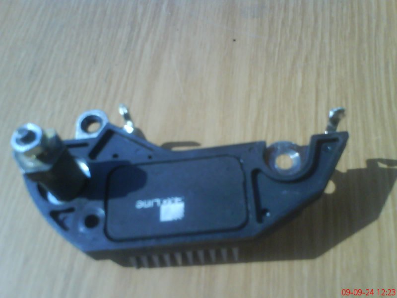

(#) potyo válasza hondabig1 hozzászólására (») Szept 24, 2009 /
Tudnál csinálni 2-3 fényképet a generátorról? Vagy legalább a pontos tipusszámát (valahol rajta kellene lennie az oldalán).
Mikor fojtotta le? Menet közben ráadod az előgerjesztést a töltésjelző lámpával, és akkor lefogja a motort? Mekkora teljesítményű motor?
(#) hondabig1 válasza potyo hozzászólására (») Szept 24, 2009 /
Küldök képet.A motor 0,55KW-os. Igy is ugy is lefolytotta.A diodasort kimértem müszerrel és nem dolgozott oda vissza.
Küldök a fesz.szabról is képet.Ezt nem tudom hogy kell kimérni!
Itt a kép a szabályzoról

(#) kadarist válasza hondabig1 hozzászólására (») Szept 24, 2009 /
Jók az értékek, ha majd rendesen feltöltődik az akksi, még stabilabbak lesznek az értékek terhelés-fordulatszám változás közben is.
Az értékek jók, úgytűnik tökéletesen működik a generátor. A 13,8V attól lett annyi, hogy a gyártók spórolnak a vezetékezésen is, ezért a terhelés hatására kicsit esik a feszültség, de ez még nem vészes, úgyse jársz mindig teljes terheléssel, akkor meg beáll majd 14,1-14,2V-ra. A hülye hang mégis mit jelent? Mielőtt felraktad, akkor kézzel forgatva könnyen, hang nélkül forgott a tengely? Ha ékszíj hajtja, akkor az ékszíjnak is lehet hangja, főleg kis fordulatnál nagy terhelésnél, mert akkor nagy nyomatékot kell átvinnie. Ezt én is hallom kadettnál, hogy alapjáratnál ha már a lámpákat bekapcsolom (mondjuk 140/100W-os lámpáim vannak), akkor picit sikító hangja van, ahogy növekszik a fordulat és ezzel csökken a nyomaték a szíjon, úgy a hang is halkul és már 1400 körüli fordulatnál meg is szűnik. Illetve kicsit megmelegedve sem olyan hangos már a szíj.
