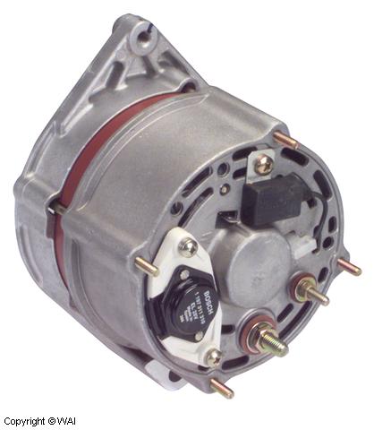

Lenne egy olyan problémám, hogy egy öreg Magirus teherautóra rá szeretnénk tenni egy Bosch generátort. A száma 0120 468 124 24v-os. Hogy lehetne bekötni ezt a generátort és milyen töltés elenörző rendszert csináljunk neki? A régi generátor külső szabályozós volt. Az új generátor kivezetései: W D+ B+ B- Van még egy csúszósarus + kivezetése is. Előre is köszi a segíttséget András
A B+ egy vastagabb kivezetés lesz, ez megy az akku+-ra, ezen tölt. A D+ a töltésvisszajelzöre megy, legyen benne 3-4W-os izzo. Az izzo másik kivezetése gyujtás+-ra menjen. A B- test, ha nem gumibakban van rögzitve a generátor, nem fontos bekötni, mert a házon át is megvan. A W-re fordulatszámmérö köthetö, ha van. A csuszosarus is B+ lesz, arra zavarszürö kondit szoktak kötni, a töltést nem befolyásolja.
Röviden 2 vezeték fontos a müködéshez, a B+ és a D+. A visszajelzö megléte is szükséges. Ilyesmi?
