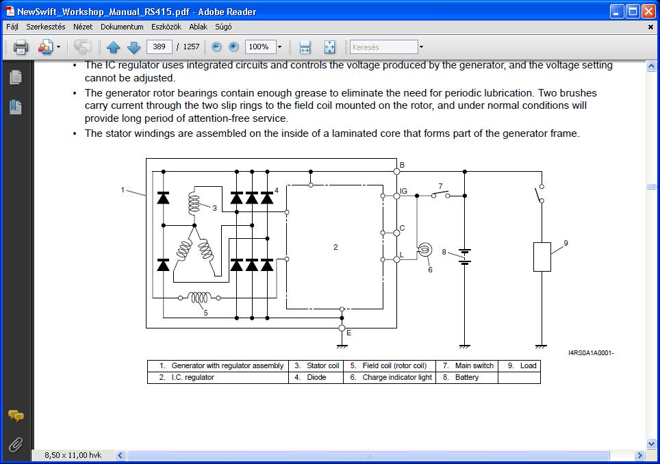

(#) akos70 válasza kriszo hozzászólására (») Júl 1, 2010 /
Milyen generátor van ezen a Suzukin? Mert a japcsi generátorokra gyakran megy gyújtás+, arról gerjed, nem gerjesztődiódákról.
(#) Stewe válasza potyo hozzászólására (») Júl 1, 2010 /
Egyes kapcsolásoknál - a Suzukit nem ismerem - a töltés-visszajelző lámpa kiégése is okozhat hibát...
(#) akos70 válasza Stewe hozzászólására (») Júl 1, 2010 /
Igen, ez elég gyakori tipus. Egy jo nagy gázfröccsre ezeknél is el szokott indulni a töltés, aztán már nincs gond.
Viszont a japánok általában más rendszerűek.
(#) akos70 válasza akos70 hozzászólására (») Júl 1, 2010 /
Ilyen?
Az IG kivezetésen gyújtáskor áramnak kell lennie.
(#) kriszo válasza akos70 hozzászólására (») Júl 1, 2010 /

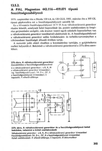

(#) hinar83 hozzászólása Júl 2, 2010 /
Szóval egy hónapja csapágy csere volt a 120-as skodriban mert a hátsó csapágy kosara szétrobbant és a darabkák szépen elrendeződtek a generátor belsejében.
A csapágy kicserélve, a generátor a helyén, de valahogy mégsem akart szuperálni. Alapjáraton a töltés visszajelző normálisan működött, azaz nem világított, de mikor elkezdem emelni a fordulatot a lámpa elkezd egyre jobban világítani, lehet valami dióda zárlatos lenne?(a kosár darabkák miatt feltételezem)
Feszszabályzót már cseréltem.
A képen látható kapcsoláson gyakorlatilag a B+ és az R között a feszültség nem lehet több mint 0.4V, nos ez nálam meghaladja a 4Voltot is.
Melyik dióda lehet a ludas?
(#) potyo válasza hinar83 hozzászólására (») Júl 2, 2010 /
Vedd le a generátor D+ kivezetésről a madzagot és kösd a szabályzó D+ lábát is az akkura, és nézd meg úgy a töltőfeszültséget járó motornál. Ha így jó, akkor a szabályzó működik. Ekkor nekiállhatsz szétszedni a generátort és mérni a diódákat.
(#) hinar83 válasza potyo hozzászólására (») Júl 2, 2010 /
Aztmár tegnap próbáltam és jól töltött úgy.
Majd holnap szétbontom és kimérem a diódákat.
Köszi a választ.
