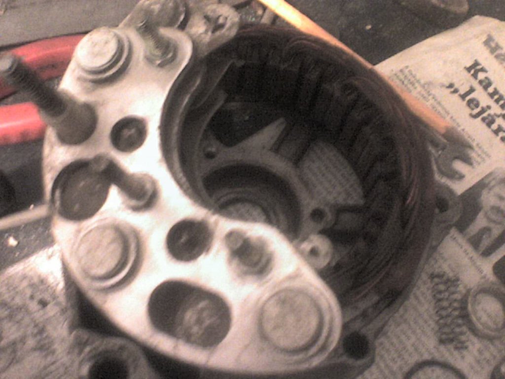

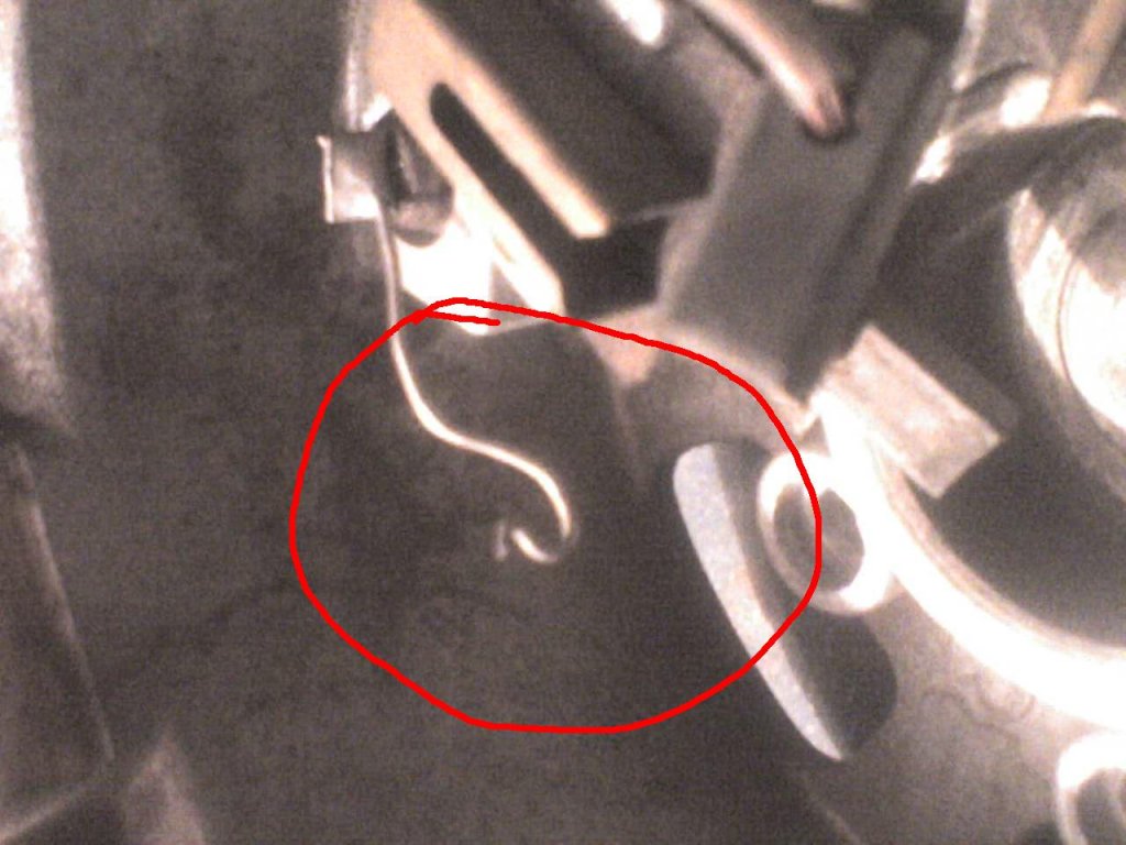

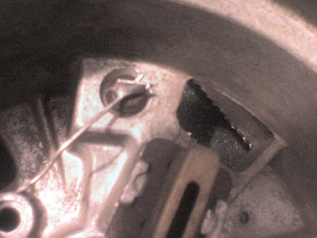

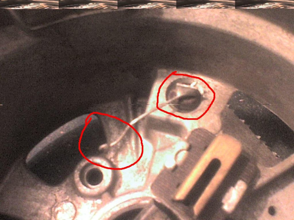

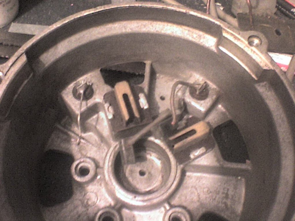

(#) c27 hozzászólása Aug 9, 2010 /

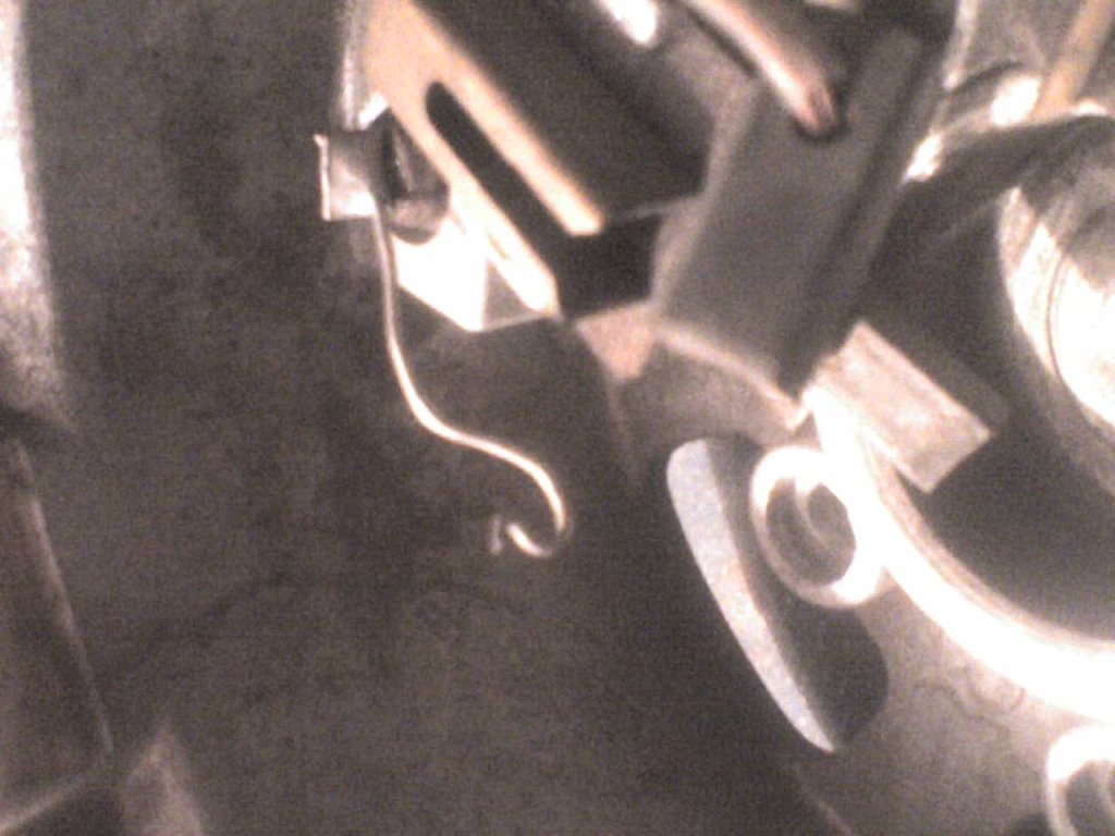

Elnézést, de nem találtam jobb helyet a kérdésemnek. Na szóval van egy autó áramfejlesztő ami szét lett szedve, de érdekes dolgot tapsztaltam. Viszonylag könnyen szét lehetett szedni, de csak késöbb vettem észre, hogy érdekes módon egy drót csak úgy lóg a hátsó házon. Ráadásul az egyik kivezetés az csak egy kis kampós drót van és a másik fele ami a tekercshez vagy inkább az egyenirányítóhoz megy az nincs meg. Nem letört hanem inkább olyan beakasztós érintkezés lehet. Teszek fel pár képet, amúgy ez egy 120-as skoda áramfejlesztője. Van egy tippem hogy hova kell van egy kivezetés amiben van egy kis lyuk hagyva, de hogy oda csak be kell akasztani nagyon hajmeresztő dolognak tartanám. Valaki legyen szíves segítsen, mert lassan kéne a kocsi. (Pár kép mellékelve van.)
(#) c27 válasza c27 hozzászólására (») Aug 9, 2010 /
Kiegészítésnek még két kép és felteszek még 2-t bekarikázom pontosan miről is beszélek.

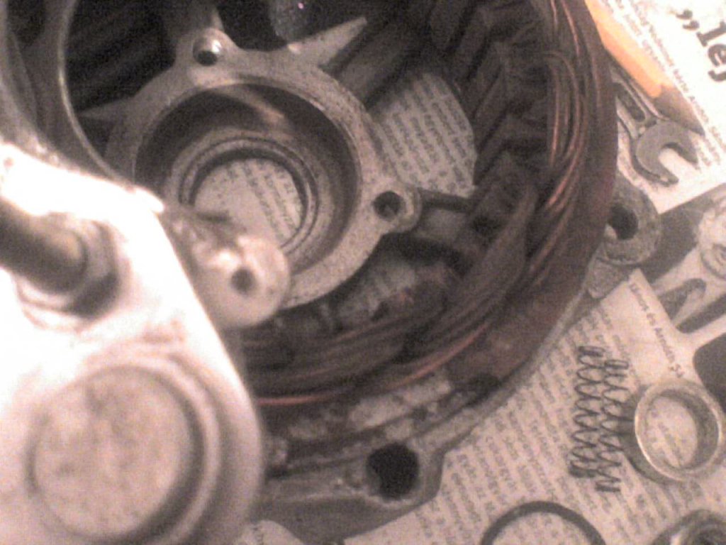

(#) Infinity77 hozzászólása Szept 4, 2010 /
Üdv! A minap szétkaptam a kocsiban a generátort mivel csak magas fordulaton volt 13-14 körüli töltésem. Szétszedve látom hogy az állórész két kivezetésén eltört a forrasztás ami a diódához vezet. Na mondván megvan a probléma hát összeforrasztottam. Csapágy hibátlan szénkefék oké. Wd40 a szénkefék csúszórészéhez és szépen megpucoltam törülgetem mindent. Összerakom és be az autóba. Beindítom végre hallom az utóbbi időben eltünt gerjedő sívitó hangot. Mérek 13.7V simán tompitottal 13.3V. Hűű kész a gép. kb 1 percet járt öszvisz a motor.Leállítom és látom enyhén füstöl és rohadt meleg a generátor. Mit ronthattam el? A WD nemkellet volna? Leéghetett a generátor? Mit kéne mérni és hol? Ez egy magneti marelli generátor és ha jól számolom 4 kivezetés jön le az állórészről.
(#) potyo válasza Infinity77 hozzászólására (») Szept 4, 2010 /
Nem csípődött oda valahová egy állórészvezeték az összerakás során? A WD-től lehet büdös, de azért füstölnie szerintem nem kellene.
(#) Infinity77 válasza potyo hozzászólására (») Szept 4, 2010 /
Nem csípödött biztos. Csak a hátsó műanyag burkolatot vettem le. semelyik kivezetés és ház között nincs zárlat a multi szerint. csipogoval a dióda mérős izével mértem.
(#) akos70 válasza potyo hozzászólására (») Szept 4, 2010 /
Lehet, hogy csak a WD40 nem érezte jol magát ott.
Járasd még egy darabig, persze odafigyelve.
