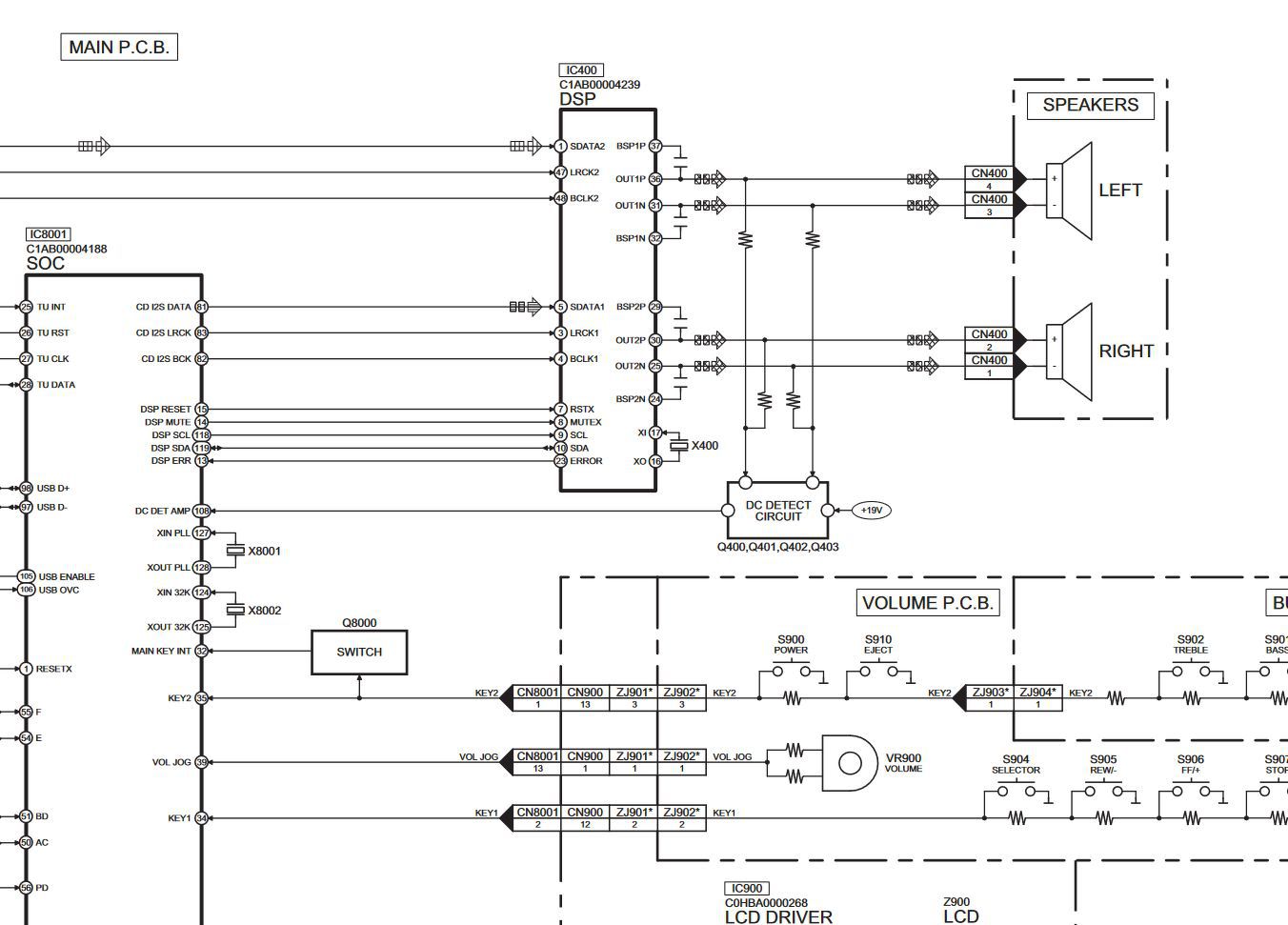

Sziasztok! Egy kis segítséget szeretnék kérni tőletek, mert már teljesen tanácstalan vok. Van egy Panasonic mini hifim, ami nagyon rossz hangzású, ezért rá szeretnék kötni egy komolyabb hangtechnikát, viszont a probléma ott kezdődik, hogy a hifinek semmilyen kimenete nincs (a high level hangszóró kimeneteken kívül). Vettem hozzá egy jelszint átalakítót, de nagyon-nagyon gyenge jelet produkál, ha rákötöm a hangszóró kimenetekre. Belinkeltem ezt a kütyüt. Ez azért ilyen gyenge, mert igazából autós fejegységhez van kitalálva (kb. 2x50 W) és nem a gagyi hifimhez (2x10 W)? Vagy át kellene hidalnom a potméter közelében lévő ellenállások közül azokat, amik a jelszint átalakító kimeneteinél vannak? Van ötletetek? Előre is köszönöm szépen a segítséget.

A helyzet nem túl fényes, semmi más esélyed nincs, csak a végfok kimenetből lehet valamit kialakítani házilag. Jól kötötted be az átalakítót? A fülhallgatós tesztet felejtsd el, az itt nem játszik. A gyári hangszóróknak, vagy annak megfelelő impedanciának rajta kell lennie a kimeneten. Bár ahogy látom, ebben az átalakítóban van valami teljesítmény ellenállás, kérdés, hogy hogyan is van bekötve. Hhidalt végfok, úgyhogy nem szabd a (-) pontokat közösíteni, mert nem test! A hozzászólás módosítva: Nov 21, 2022

Idézet: „Minihifi rosszul szól!! Szintén kuka!! Semmi nem garantálja, hogy a végfok előtt még jó a hang, ha meg a kimeneten rossz azon semmilyen átalkítő nem segít!!” Ez a forrás szerintem nem kuka, így, hogy már látjuk. A végfok előtt sincs kivezetési lehetőség. Szerintem annyi gondja van vele, hogy a hozzá járó kis hangszóróknak szerények a képességei. Maga az eszköz valóban érdemes lehet arra, hogy máson szólaljon meg. Csak erre gondoltam. Persze látatlanban igazad van. Én is meglepődtem, amikor belinkelte és ránéztem. Ejj, ezek a japánok.
Én nem vagyok hasra esve a teljesed digitális belső és a PWM végfog okán!!
Sőt... Annyit még megérhet hogy kap egy rendes hangfalat, hátha.. De PWM végfokról levenni a jelet... a hátamon feláll a szőr!
Idézet: „Annyit még megérhet hogy kap egy rendes hangfalat, hátha..” Igen, az is segítene. De attól még marad a 10W és az itt már 10% THD. Idézet: „De PWM végfokról levenni a jelet... a hátamon feláll a szőr!” Ja, de nincs más és a hangszórón azért már analóggá válik a jel, nem? Max kéne egy magas vágás a felharmonikusok ellen...
Idézet: „hangszórón azért már analóggá válik a jel, nem?” Nagyon konyhanyelvi megfogalmazás! Nem szokták túlzásba vinni a szűrést a kimeneten, a hangszórón is csak azért "lesz analóg" mert az nem tud olyan gyorsan mozogni! Ettől a jel még egy halom tüske marad! Jó nagy feszültségű tüskehalom! Minimum egy jól méretezett RC szűrővel kellene visszasimogatni a tüskehalmot normális jellé!! De nem vagyok biztos abban, hogy meg fog jönni a hangminőség!! A hozzászólás módosítva: Nov 23, 2022
