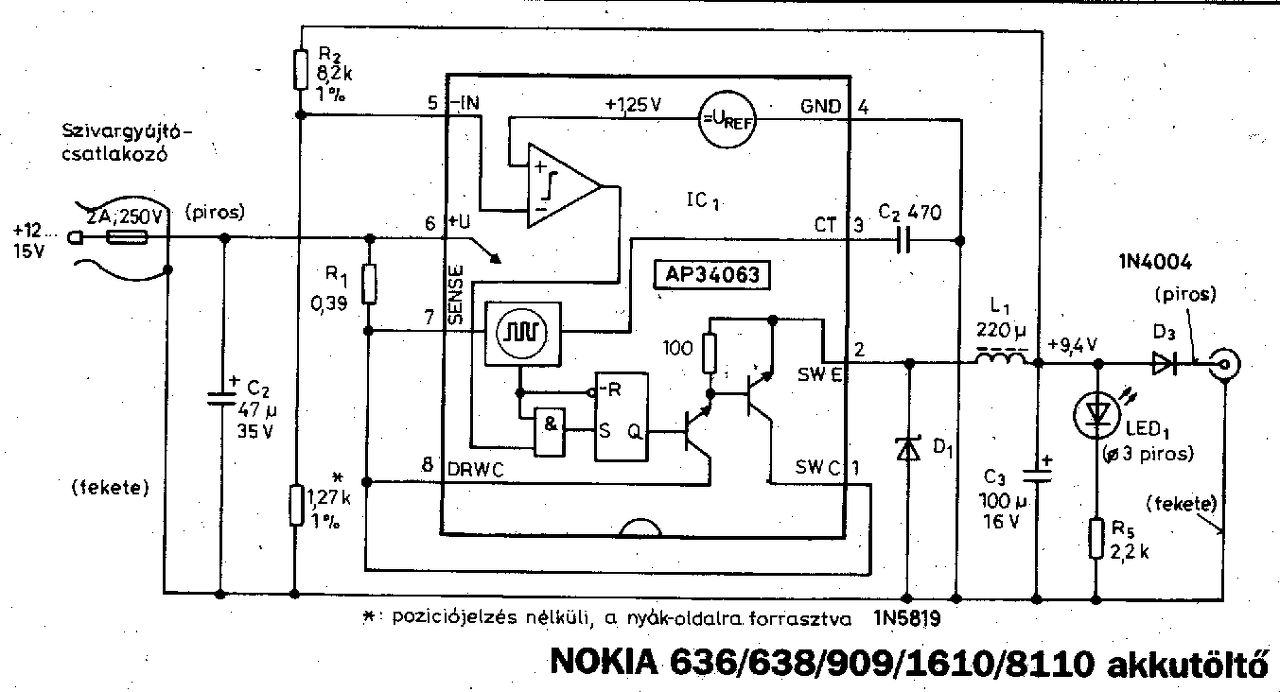

Vin a bemeneti (nálad +12V), a Vout a kimeneti (+5V), a GND a test. De ha ez nem megy, akkor tényleg jobb, ha megveszed.
De a tekercset csinaljak vagy vegyek?
ha csinalnom kell akkor hany menet kell? A tekercsekhez nem ertek meg!
Itt egy gyári Nokia töltő rajza. Szinte a 34063 alapkapcsolása. Viszont ez még a régi Nokiákhoz készült, ha USB-s telóhoz kell, akkor a kimenetet át kell állítani 5-5,5V közé. Ez vagy az R2 vagy a csillaggal jelölt 1,27kOhm cseréjével lehetséges.
Koszi
Akkor ezt venni kell ertem es koszonom szepen! Idézet: „Akkor ezt venni kell ertem es koszonom szepen!” Igen, erről beszélünk. Te fennakadtál a tekercsen, pedig nem is kellett volna eljutnod odáig. Vannak dolgok, amiket érdemes megépíteni és vannak amit nem, pl. ezt sem. De nézzük részletesebben, vennél 34063-at, meg kondikat, ellenállásokat, meg diódákat, meg NYÁK-ot, meg tekercset (igen, ilyet lehet kapni is, de meg is tekerheted). Már többe van, mint egy kész gyári. Aztán megpróbálod összerakni, vagy sikerül, vagy nem, hiszen tippelem, hogy egy alap multiméteren kívül nem igazán van egyéb műszered...persze tanulásnak jó lenne, de előtte kicsit fejleszteni kellene az elméleti tudást.
Inhouse mondta:
Idézet: „de előtte kicsit fejleszteni kellene az elméleti tudást.” Akkor rájössz, hogy milyen műszerre lesz szükséged. (pl. oszcilloszkóp)
Akkor viszont az eddigi kérdéseid és hozzászólásaid nincsenek összhangban a műszerezettségeddel. Egyébként nem pont szkópra gondoltam, pl. RLC mérőre, stb... de jó lehet egy függvénygenerátor és a szkóp is pl. egy induktivitás méréshez.
De mindez felesleges, ha nem tudja az ember az alapokat és, hogy mit érdemes megépíteni és mit nem. Pl. mire gondoltál itt: Idézet: „vagy mi azott a dioda es a V out kozott?”
