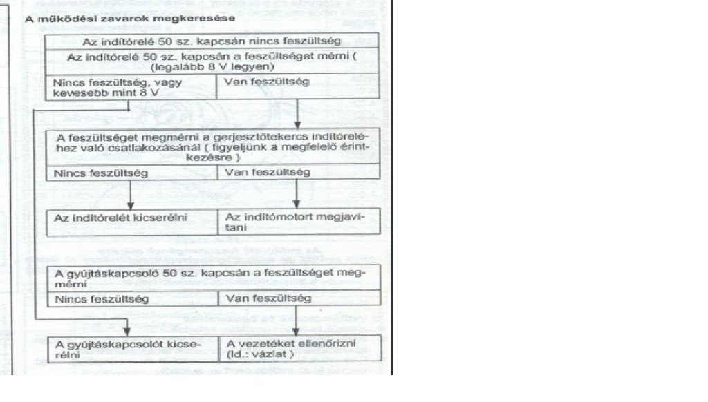

Van egy VW Golf II 1.3-as (MH motorkód, katalizátor nélküli) kocsim. A napokban el akartam reggel indulni vele, de nem indult. Először az akkura gyanakodtam, de vadi új akkuval sem lett jobb a helyzet. Amikor indítozok, a műszerfal elsötétül, ahogy kell is neki, de kattanást sem hallok a motortér felől. A behúzóra gyanakszom. Bár volt, hogy tolásra beindítottuk(első főtengely fordulatra indult is), leállítottam, utána indult az indítóval egyszer, többet megint nem.
Tanácsotokat szeretném kérni, hogy honnan férhetnék hozzá az indító motorhoz, illetve hány csatlakozót kell rajta látnom, és hogyan tudnám kimérni? A gyújtáskapcsoló felől indulnék, mert hátha mégis ott nem oké valami. A kapcsolón melyik kontaktokat mérjem ki? Szeretnék kizárni minden egyebet, mielőtt kiszedem az indítót, hiszen ahhoz ha jól sejtem ki kell szedni a karburátort is, hogy hozzáférjek. De ha valaki jártas a témában tud egy egyszerűbb utat az indító eltávolítására, vagy csak kimérésére, azt szívesen fogadom! Köszi!
(#) potyo válasza karika200 hozzászólására (») Jan 8, 2012 /
Szerintem ki lehet szedni a karburátor piszkálása nélkül is az indítómotort, inkább csak a levegőszűrőt kell leszedni. De én lemérném műszerrel vagy próbalámpával, hogy érkezik-e feszültség az indítómotorhoz és az alapján mennék tovább, nem szedném szét a gyújtáskapcsoló környékét csak úgy szórakozásból, ha esetleg mégsem ott van a hiba.
(#) zolika60 válasza karika200 hozzászólására (») Jan 8, 2012 /
Fordítva ülsz a lovon. Először az önindítót vizsgáld meg. Nem muszáj mérni. Egy darab drót a végén saruval elég lesz. Lehúzod a behúzó tekercs vezetékét (piros fehér ha jól emlékszem). Feldugod helyette a drótodat. A másik végét akku+ra teszed, ha forog az önindító jó. Ha nem akkor szereld le nem kell a karburátort bántani emlékeim szerint.
(#) karika200 válasza potyo hozzászólására (») Jan 8, 2012 /
Nem az akkuról jön csak mellette. Ha az emlékeim nem csalnak a menetirány szerinti jobb oldalán. Egy körülbelül 5mm vastag piros-fehér vezeték egymagában csatlakozóval.
(#) karika200 válasza zolika60 hozzászólására (») Jan 8, 2012 /
Azt hiszem megvan. Annyi eltéréssel, hogy nem fehér-piros, hanem fekete-piros, ahogy a kapcsolási rajz is mutatja. Az lesz akkor az én barátom szerintem és amennyire látom, oda is megy az indítóra. Na akkor azon mérek, illetve tápolok egyet. Köszi!

(#) karika200 válasza akos70 hozzászólására (») Jan 8, 2012 /
No, megtörtént. Adtam neki delejt, de semmi. Vagyis az akku + pólusához érintve a kábelt volt szikra, de nem olyan zárlat jellegű, hanem olyan "valami igényli az áramot" a kábel másik végén nagyon jellegű. Se kattanást nem hallottam, se motorhangot. Ami viszont duplán érdekessé teszi a dolgot, a gyújtáskapcsoló felől jövő felére ha rámérek a vezetéknek, indítózáskor ott sincs feszültség.. Egyre érdekesebb ez.. :/

(#) VIM válasza karika200 hozzászólására (») Jan 8, 2012 /
Szia! Egy gyors áttekintés a hibakereséshez.
(#) karika200 válasza VIM hozzászólására (») Jan 8, 2012 /
Köszi, ez hasznos kis blokkrajz! Ez alapján végigmegyek majd az egész rendszeren!
