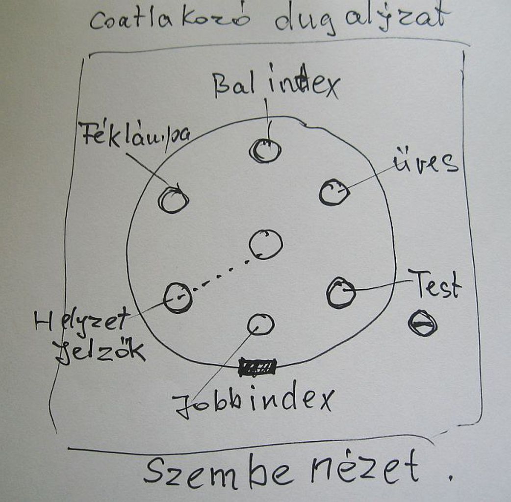

Egy teherautó hátsó lámpájának bekötéséről tudna nekem küldeni leírást vagy képet?

Álltalában a hátsó lámpákban a testpólus (negatív) közösítve van a fém tartólemezzel állandó kontaktusban. Mindig az a lámpa gyullad ki amelyik vezetékén kap pozitiv feszültséget , amit te kapcsolsz rá (index . fék , helyzetjelző) íitt láthatod a hátsó csatl. aljzat bekötését szemből nézetben , én a 2 helyzetjelzőt össze szoktam kötni . A testpolushoz tett próbalámpával le tudod ellenőrizni az aljatban levő feszkókat működés közben a megfelelő szegmenshez érinvea probalámpa másik vezetékjét. Bocsi ha nagyon naívra vettem a figurát .

Szerintem kevered a teherautó és az utánfutó fogalmát. De akinek rajz kell hozzá, inkább kardigánt kössön! Egyébként sem értem, aki 3-4 szál vezetéket nem tud bekötni egy lámpatestbe, az mit kezd a rajzzal?
(#) Fülöp Ferenc 49 válasza SzervízMacska hozzászólására (») Márc 15, 2015 /
Nem keverem az utánfutóval ,mert előszőr a teherautó hátsó lámpájárol írok , ez a csatl. aljzat csek egy kis plusz infó , hátha valakinek segít a hiba felderitésben, különben osztom a véleményed a kardigánról , üdv. Az utánfutó hátsó lámpája is ugyanaz a szisztéma mint a teherautóé, talán az formája különbözö.

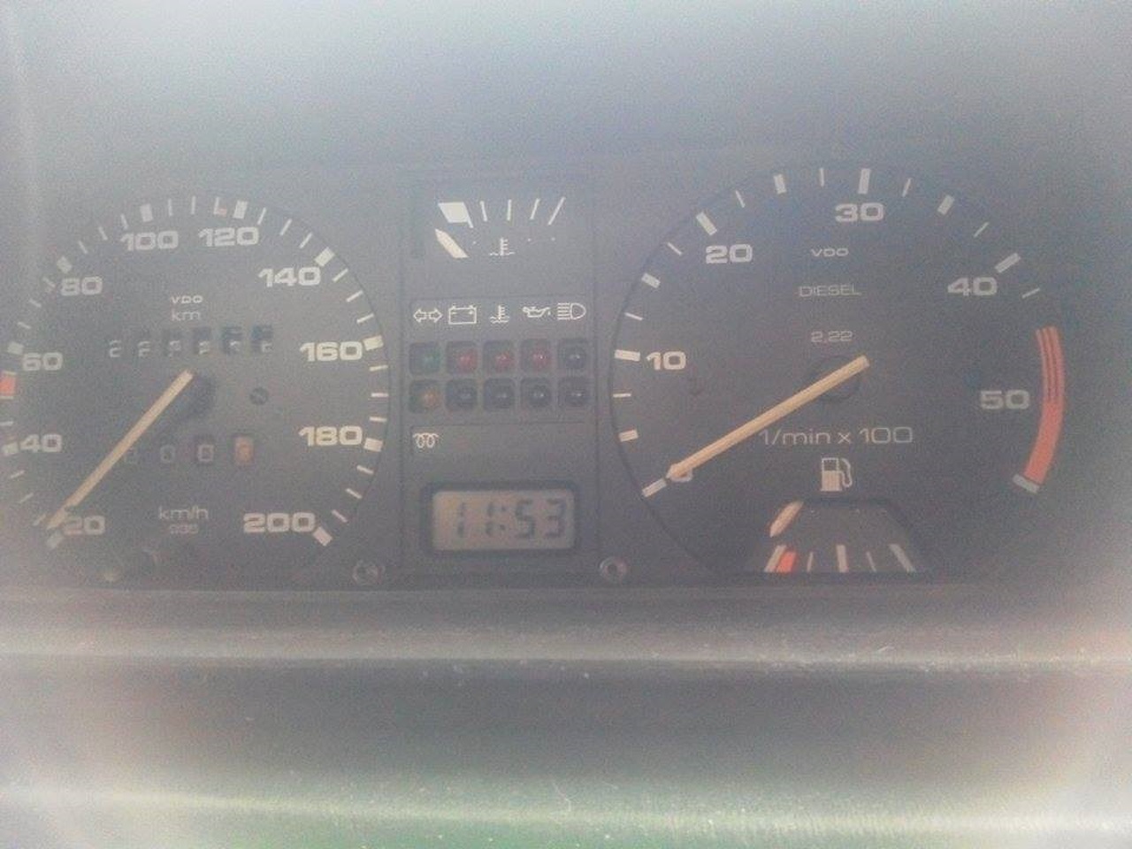

A segítségeteket szeretném kérni. Az autó nem az enyém, sőt még csak nem is láttam még. Egy kedves romániai ismerősöm kocsijáról lenne szó. 1992-es 1,6D. A km órájában a számlálók nem működnek, viszont a sebességet mutatja. Kint azt mondták neki, hogy cserélni kell az egész órát, mert nem javítható. Az óra állítólag ritka darab és kint nem kap sehol. A kérdésem azlenne, hogy közületek valaki járt már így? Igaz, hogy az óra nem javítható? illetve tudnátok olyan bontót ajánlani ahol érdemes lenne szétnéznem?
Köszönöm előre is!

Szia! Egy skodás fórumon volt róla már régebben szó ITT, hogy a VW csoport néhány tagjánál az óracsoportot meghajtó elektronika milyen meghibásodásból adódik. Mivel Te sem tudsz a problémáról többet, így látatlanban én sem tudok másra gondolni, mint erre a meghibásodásra. Persze ettől eltérő is lehet a hiba a panelon, pl. forrasztási pontok körberepednek és csak lógnak az alkatrészlábak, csatlakozólábak a panelban amit nagyító használatával lehet jól felismerni. A képek között sok mindent megtalálsz még ezen kívül ha máshol is nézelődsz.

Ez nem egy kettes golf műszer? Nagyon hasonló legalább is. Az mechanikus és ha kiszereled az órát láthatod a számláló meghajtó tengelyét. Valószínűleg az abban levő műanyag fogaskerék repedt meg és forog el a tengelyén.

Nekem is pont ez ugrott be a képről.
Én is találkoztam már olyan VW-vel, ahol a fogaskerék ketté volt törve.Szabályosan ahol a két fél öntőforma "összeér".
