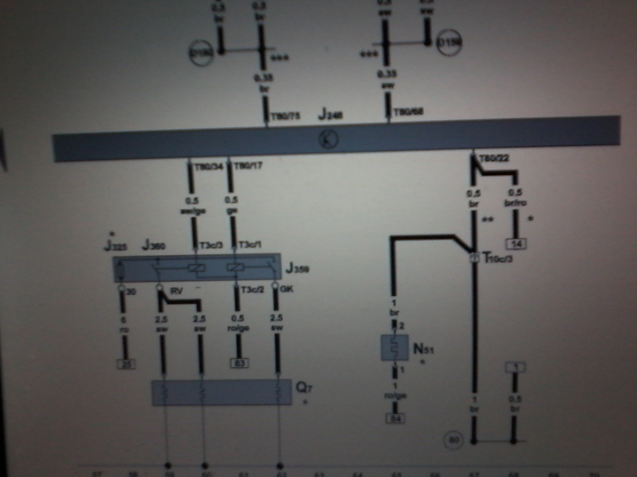

Sziasztok!Kéne egy kis tanács,esetleg bekötési rajz(motor vezérlő-től-ről).ww polo 1.9sdi agp motorkód.3db izzítógyertya a vízkörben a hengerfej oldalán ahol a fűtőradiátor előre menő csöve csatlakozik(nem fűt,de miért?).Van egy nagy dupla relé a motortérben(gumival beöntve,így nem lehet szétszedni).A relé (két tekercses)egyik fele 1 gyertyát izzít a másik fele 2-őt,együtt mind a hármat.A reléhez jön még 1 6mm-es biztosítékos 12v-os fix be táp(amit kapcsolnak a relék) és van még 1 3lábú csatlakozó ami a relét vezérli!A középső lábra a gyujtássál egyidőben +12v érkezik(stabilan)!A két szélső lábra(ami külön-külön kapcsolna)viszont nem -12v jön(sem gyujtással,sem beindított motornál sem)hanem kb+8v vagy -4v ha a pozitív saruhoz mérünk(de ez eltűnik terhelésre,így ha visszadugom a helyére is)!!!Azt gondolom a vezeték nem szakadt de nem tudom hol a másik vége!!!A szélső lábakra direkt -12v kötve, tökéletesen meghúz mind két relé(külön-külön is és van izzítás!Szerintem a relé és a gyertyák okék.A gyertyák mellett a viztérben lévő jeladó cserélve(de lehúzott csatlakozóval is ugyan ez a helyzet).A motorvezérlő nem jelez hibát,ha a reléről levesszük a csatlakozót észre se veszi,de a hőérzékelő megszakítását azt beírta a tárolóba.Kitöröltük de semmi se változott,azota se jelez hibát de nem is húznak meg a relék se.Mi vezérel,hol akad el a -12v??Ha a motorvezérlő melyik csatlakozó(kettő van 1 rövid 1 hosszú),alsó vagy felső láb,merről hanyadik??És ha a motorvezérlő belül,javítható(esetleg valamilyen programmal)??Vagy másik relé vagy egyéb lehet??MÁS HIBÁT NEMÉSZLELTÜNK,A MOTORVEZÉRLŐNÉL SEM!!Köszönöm a segítséget és a rajzot is ha van.

Sziasztok!Kéne egy kis tanács,esetleg bekötési rajz(motor vezérlő-től-ről).ww polo 1.9sdi agp motorkód.3db izzítógyertya a vízkörben a hengerfej oldalán ahol a fűtőradiátor előre menő csöve csatlakozik(nem fűt,de miért?).Van egy nagy dupla relé a motortérben(gumival beöntve,így nem lehet szétszedni).A relé (két tekercses)egyik fele 1 gyertyát izzít a másik fele 2-őt,együtt mind a hármat.A reléhez jön még 1db 6mm-es biztosítékos 12v-os fix be táp(amit kapcsolnak a relék) és van még 1db 3lábú csatlakozó ami a relét vezérli!A középső lábra a gyujtással egyidőben +12v érkezik(stabilan)!A két szélső lábra(ami külön-külön kapcsolna)viszont nem -12v jön(sem gyujtással,sem beindított motornál sem)hanem kb+8v vagy -4v ha a pozitív saruhoz mérünk(de ez eltűnik terhelésre,így ha visszadugom a helyére is)!!!Azt gondolom a vezeték nem szakadt de nem tudom hol a másik vége!!!A szélső lábakra direkt -12v kötve, tökéletesen meghúz mind két relé(külön-külön is és van izzítás!Szerintem a relé és a gyertyák okék.A gyertyák mellett a viztérben lévő jeladó cserélve(de lehúzott csatlakozóval is ugyan ez a helyzet).A motorvezérlő nem jelez hibát,ha a reléről levesszük a csatlakozót észre se veszi,de a hőérzékelő megszakítását azt beírta a tárolóba.Kitöröltük de semmi se változott,azota se jelez hibát de nem is húznak meg a relék se.Mi vezérel,hol akad el a -12v??Ha a motorvezérlő,melyik csatlakozója(kettő van 1db rövid és 1db hosszú),alsó vagy felső láb,merről hanyadik??És ha a motorvezérlő belül rossz,javítható(esetleg valamilyen programmal)??Vagy másik relé vagy egyéb lehet??MÁS HIBÁT NEM ÉSZLELTÜNK,A MOTORVEZÉRLŐNÉL SEM!!Köszönöm a segítséget és a rajzot is ha van.Vagy esetleg másik fórum cim?
Hát hol lenne a másik vége, a rajzod alapján is a motorvezérlőbe megy mindkét vezeték, mégpedig a 17 és 34-es lábaira. Ezeket kell kimérni, hogy eljut-e oda.
Szia! Talán próbáld meg "vw J359" a keresőbe és a képeket nézegetve ..... a klímával van összefüggésben, valami PTC mondja meg neki, hogy szükség van az előmelegítésre. Az is lehet, hogy fel kell programozni az ECU-ban ha digites.

Szia!Nincsen benne klíma!!!Rövidebbik vagy a hosszabbik csatlakozó?Alsó vagy felső sorláb?Merről hanyadik láb a két vezérlő láb a motorvezérlőn?
