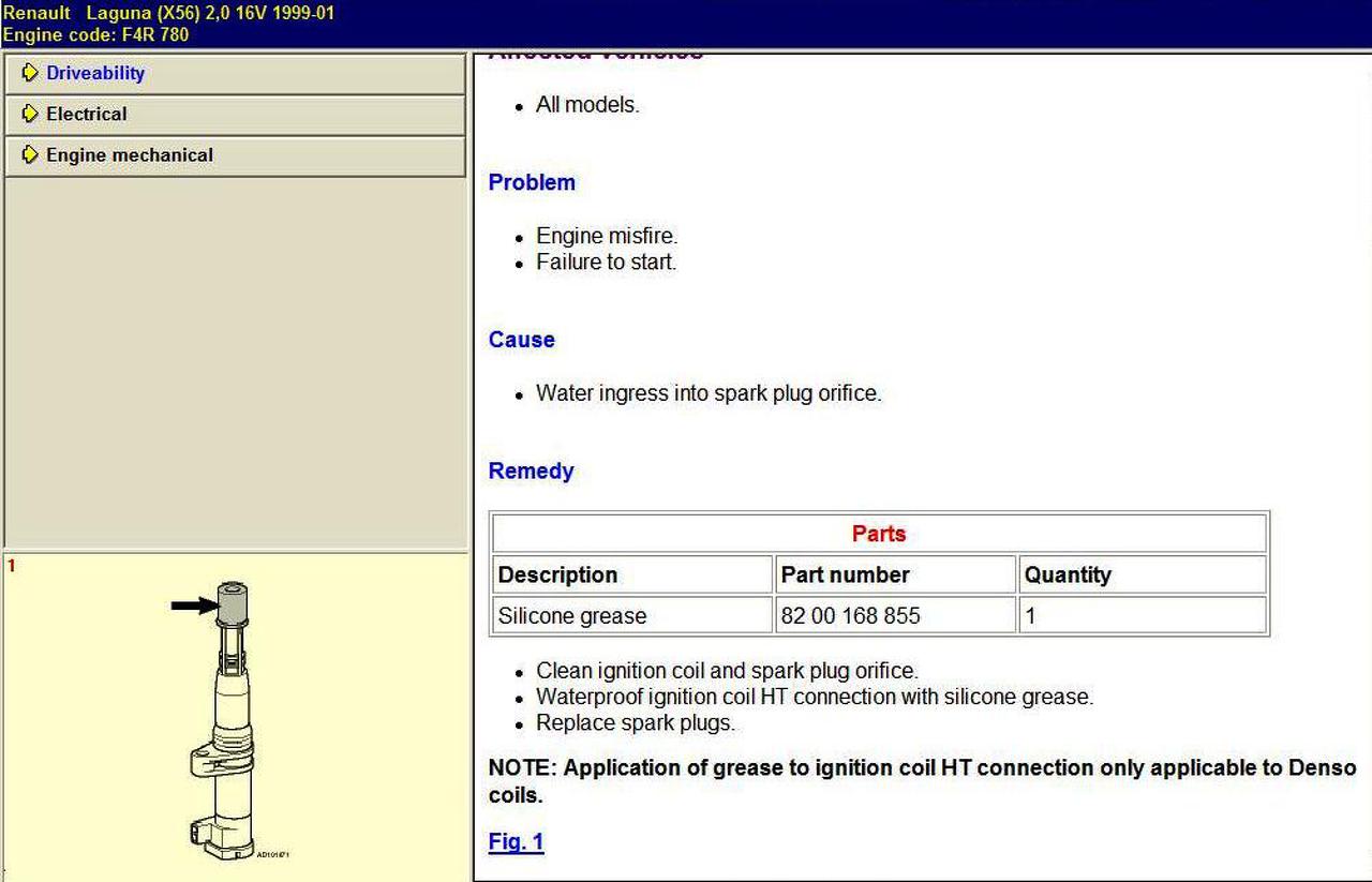

Miért lehet az hogy ha az egyik gyújtótrafóról közvetlenül a motorra vezetem a szikrát, leáll az autó. (hengerenkénti gyujtórafó van)

(#) VIM válasza Bakancsok hozzászólására (») Feb 26, 2016 /
Szia! Nem tudom milyen kocsiról van szó és hogy kié DE jobb lenne ha NEM csinálnál ilyen próbákat, mert előbb utóbb zsebbenyúlós lesz a dolog. Te magad is tapasztalod, hogy a motorvezérlő "okosabb" felépítésű és nem engedi tönkremenni a gyújtás egység ezen részét, mert zárlatnak veszi ezt a próbálgatást. Ha sokat van kitéve ennek a szélsőségnek az elektronika akkor tönkre fog menni, attól függően, hogy hová van integrálva a végfoka. Mérni kellene ha lehetséges a kábeleket és a trafót is ha van valami támpont az értékek tekintetében.

A hiba onnan indult hogy menet közben valamiért hirtelen valami oknál fogva minden előjel nélkül leállt az autó hibakód nélkül. Az előbbi jelenségből gondolván indulnék ki, hogy esetleg a gyújtó trafónál áthúz valahol és ebből adódóan áll le. Cseréltem már gyújtótrafót de ennek a hibalehetőségét is ki szeretném zárni hogy ez miatt újrainduljon az ECU.
Szia! Mondjál egy márkanevet és motorkódot, ha gondolod és akkor utánanézek mit lehetne megvizslatni.
(#) Bakancsok válasza VIM hozzászólására (») Feb 26, 2016 /
Renault Laguna F4R780
Van ilyen jellegű ismert meghibásodása ennek a típusnak. EZEN az oldalon is erről írnak és a lehetséges megoldásról. Valahogyan nedvesség kerül be a felületre és zárlatot idéz elő. Ezt valami szilikonos tömítőanyaggal vagy megfelelő hőálló zsírral ami szintén szilikon alapú, lehet kiküszöbölni. Ha a gyertyák tövénél látható jele van a rozsdásodásnak az már intő jel annak cseréjére.
Próbáltam, de előző gyújtótrafó szériám nekem is ilyen volt de már ilyen: trafó

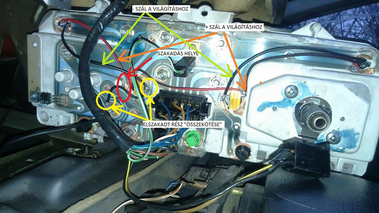

A problémám az lenne, hogy adott egy műszeregységem: W=1125, és elég rossz állapotban van a hátulján lévő fólia már, mint az látszódik is a képeken. Ennek tudatában igyekeztem összeforrasztani az elszakadt részeket vezetékekkel.
Azonban, olyat tapasztalok, hogy ha összekapcsolom a pirossal bekarikázott a részt, akkor teker az önindító, de nem ad szikrát a trafó. Tehát mintha a negatív szál, mely adja a jelet a fordulatszámmérőnek elvinné a gyújtószikrát.
Amennyiben leforrasztom ezt az összekapcsolást, akkor rögtön beindul az autó, de viszont a fordulatszámmérőm csal, mégpedig olyan 6000-es fordulatnál mutat 1000-et.
Nem tudom, hogy a hátlapon található fólián levő ellenállások lehetnek-e hibásak, vagy maga a műszer.
Sokszor "átnéztem", az óra belsejében nem ér össze egy + és - vezeték sem.
Tudom ez elég alap dolog, de jelenleg ott tartok hogy szeretnék elmélyedni ebben a témában, hogy esetleg később én is más segítségére lehessek, miközben az én problémám is megoldódik.
Köszönöm előre is a türelmet és a segítséget!

Szia, Ha a trafó - ágát folyamatos földre kötöd, akkor nem megy szikra, mert a megszakító/ jeladó, jelét leföldeled. Nem tudom milyen autóról van szó, de a lényegen nem változtat. Vn ott még egy 3lábú, ha jól látom ITT 9120, + még valami de erre nem találtam adatlapot. Elméletileg lehet köze hozzá. Kérdés, hogy milyen műszer van benne, 2 tekercses, vagy állandó mágneses? Ahogy a trafóról jönnek az impulzusok, átlagban növekszik a feszültség, az okozza a műszer kitérését. Jó lenne, ha legalább a műszer környékét lerajzolnád, mert így elég nagy káosz látszik csak.
(#) Ricsi89 válasza siroilles hozzászólására (») Márc 9, 2016 /
Nincs is bekötve a trafótól jövő kábel a műszeregységbe. Bal felső második láb a csatiban üres. Az jönne a trafótól. Egy zöld vezeték. Ha jól látom ez egy Opel műszere. Be kell húzni egy kábelt a trafótól(ott is zöld vezeték van azon a lábon) ide az üres helyre és jó lesz. Amit pedig te trafótól jövő negatívnak vélsz, az egy sima test lesz. A trafón nincs is állandó test.

(#) Chipmunk1960 válasza Ricsi89 hozzászólására (») Márc 12, 2016 /
Szia, Nagyon régen szereltem már trafós autót, de emlékeim szerint az egyik felső érintkező a +, a másik a kondin keresztül sütögeti a földre a megszakító. A szekunder a ház a test, a közepe a nagyfeszkábel megy az elosztóba.
(#) Chipmunk1960 válasza Chipmunk1960 hozzászólására (») Márc 12, 2016 /
Az jó ötlet Ricsitől, hogy egy kábelt próbaképp direktbe kötsz a trafótól, a műszerre.
